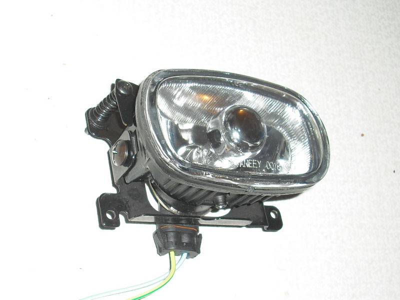

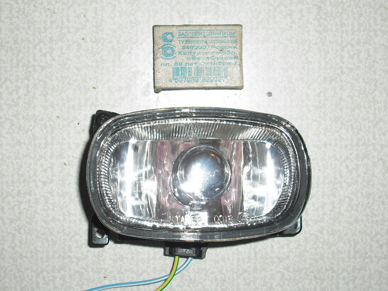

Самое подходящее по размеру, что удалось найти для балено 2000 г. это противотуманки от митсубиси аутлендер (4 т.р. за пару, не оригинал).
Классно. Вроде похожи. Надо будет помониторить на них цены :)

MBOTL03-070-L левая
MBOTL03-070-R правая

Немножко потеплеет, буду пробовать прицепить, потом сделаю фото.

А подойти должны, судя по фото, сама фара крепится к пластинам, из этого "набора" можно сочинить грамотное крепление. Отпишись, когда установишь, как свет.

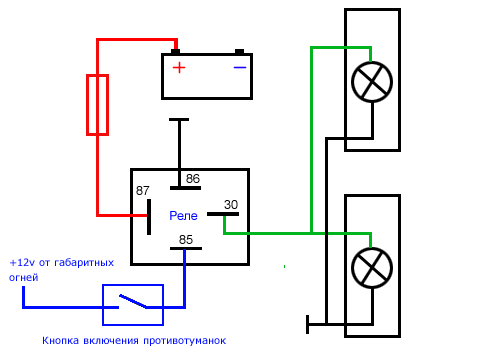

Схема подключения противотуманных фар.

Да это колхозная схема. Хочу подключить к штатной проводке.

Нужно реле!! На балену ставил реле от москвича или ижа.... комплект продается в любом авто магазе по цене около 170 рублей.... там кнопка, провода, реле инструкция...

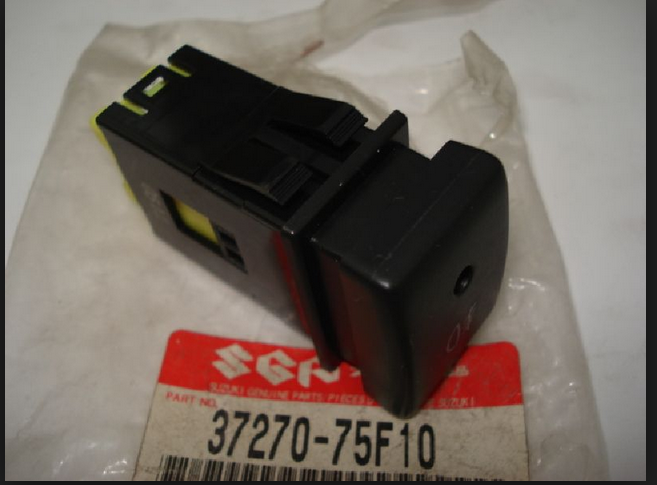

3. Кнопка 37270-75F10 (Цена в экзисте 880,69р. Не смог найти дешевле.)

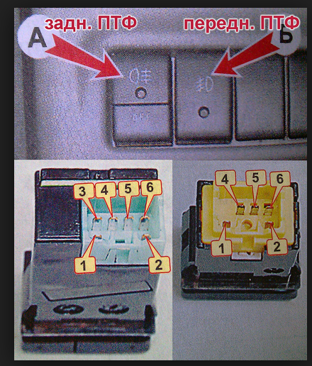

Скажите пожалуйста, где находится разъем g39 для кнопки птф. Реле есть, проводка штатная есть, а разъем не могу найти под кнопку. Кто-то писал что он именно под рулем находится, так ли это? Для этого торпеду нужно снимать?

А разве кнопка не должна быть где-то рядом с кнопкой задней птф? У меня нету этого шлейфа рядом с кнопками подогрева сидений(. А под капотом проводка есть, вот чудно.

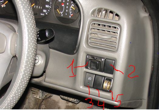

1. Зеркала
2. Заглушка
3. Туманки
4. Заглушка
5. Монетница
Под заглушкой что была на месте кнопки туманок, пристегнут желтый разъем (туманки)
Под заглушкой 4 есть еще красный разъем от какой то неведомой куйни (Может кто знает?)

А я думал монетница по-другому выглядит). У меня желтый разъем к кнопке задних птф присоединен(. Под заглушкой 4 у меня тоже разъем и к нему много проводочков идет. В каталоге пишется что это какой-то диагностический разъем.
