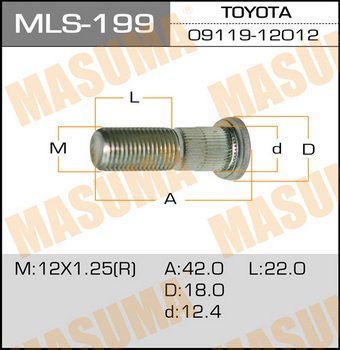

Планирую замену шпилек на более длинные, нашел наглядный пример с размерами, чтоб искать аналог, закину сюда, мож кому интересно еще будет.

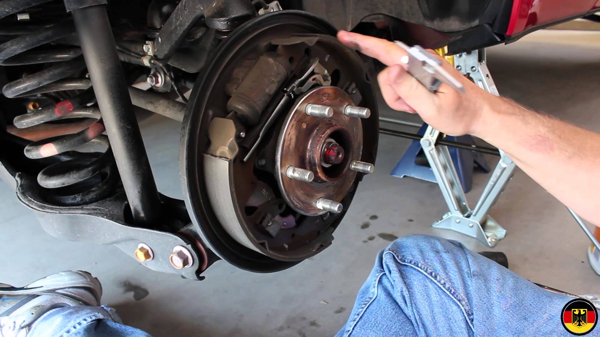

Как более длинные шпильки задевают тормозные механизмы? Прям не могу представить, всю голову сломал ))))
при условии, что у вас дисковые тормоза, но не при барабанных
А это вообще в рамки понимания не укладывается )))) Даже нашел картинку, ну не пойму как Вам такие странные мысли в голову приходят ))))
