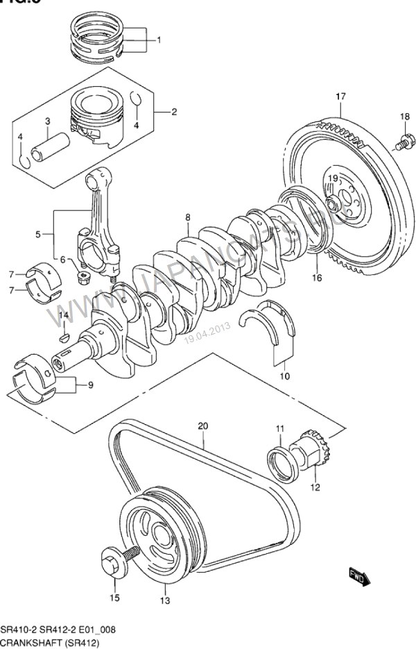

rextor Осваивающийся 16 Октябрь 2012 19 1 0 Санкт-Петербург Езжу на ... Wagon R+ '98 19 Апрель 2013 #3 Как меняется сальник коленвала? Откручивается болт 15, держащий шкив 13 ремня, снимается шкив, вынимается старый сальник 11 и ставится новый? Звезда 12 никуда не уйдет?
