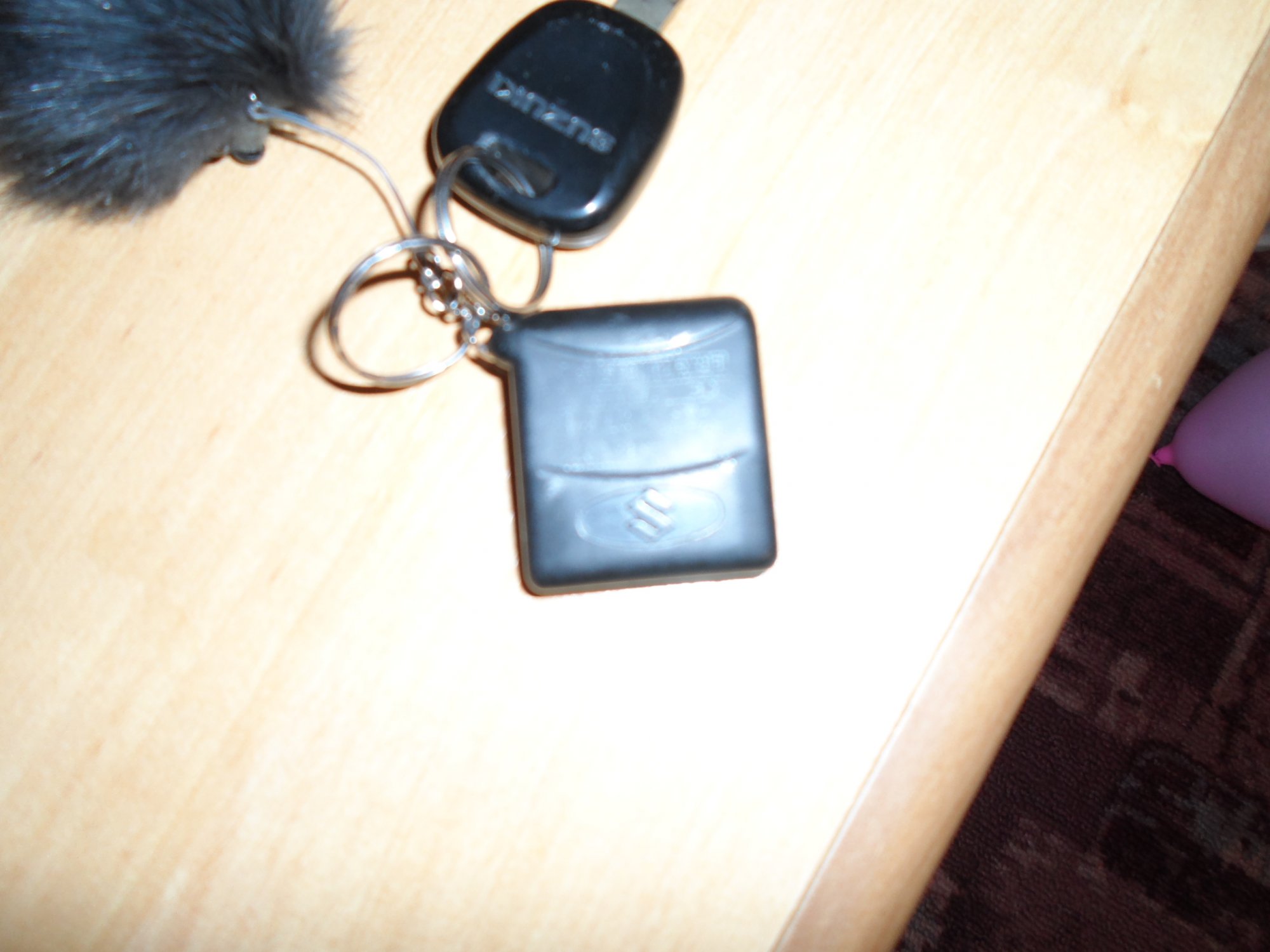

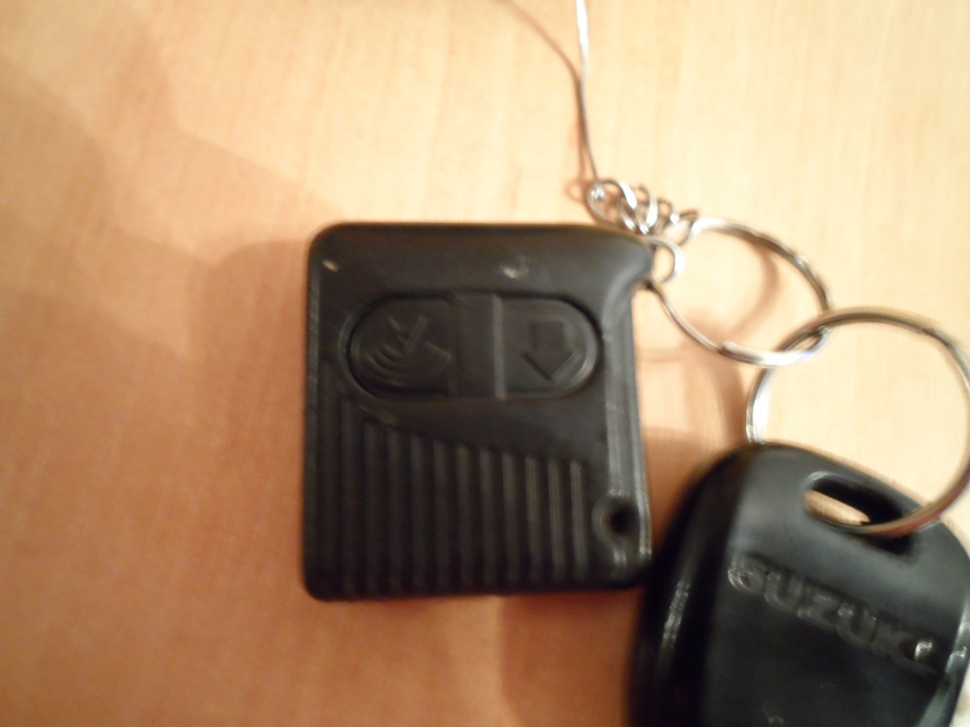

Приобрел Suzuki Liana Kombi 1,6 передний привод 2002г., недели 2 назад. Имеется два комплекта ключей и один брелок с эмблемой Suzuki (фото прилагается). Бывшая владелица машины говорила что енто сигналка. Сдается мне,что енто просто брелок открытия и закрытия дверей т.е. штатный центральный замок. Кнопка с буквой А отвечает за закрытие и открытие. Вопрос в следующем:
1) для чего кнопка с вертикальной стрелкой (никаких документов на енто устройство нет);
2) можно ли найти еще такой брелок (для вторых ключей);
3)если и найду, то как внести его в систему.
Или не парится и установить сигналку?
За раннее благодарен за поддержку.

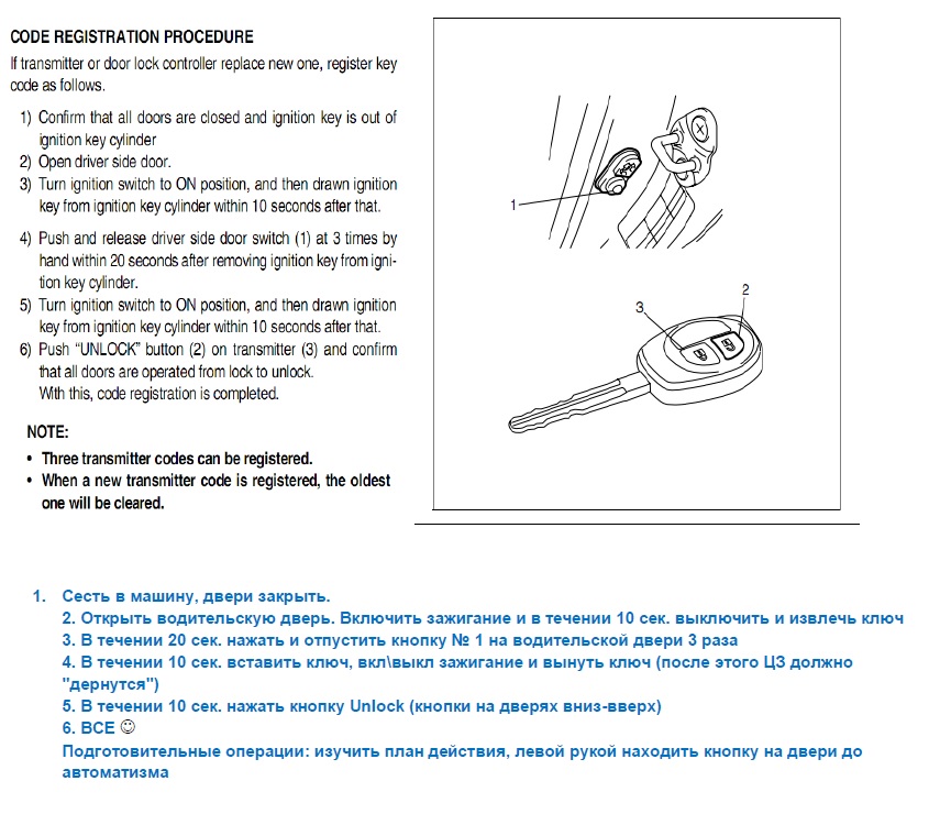

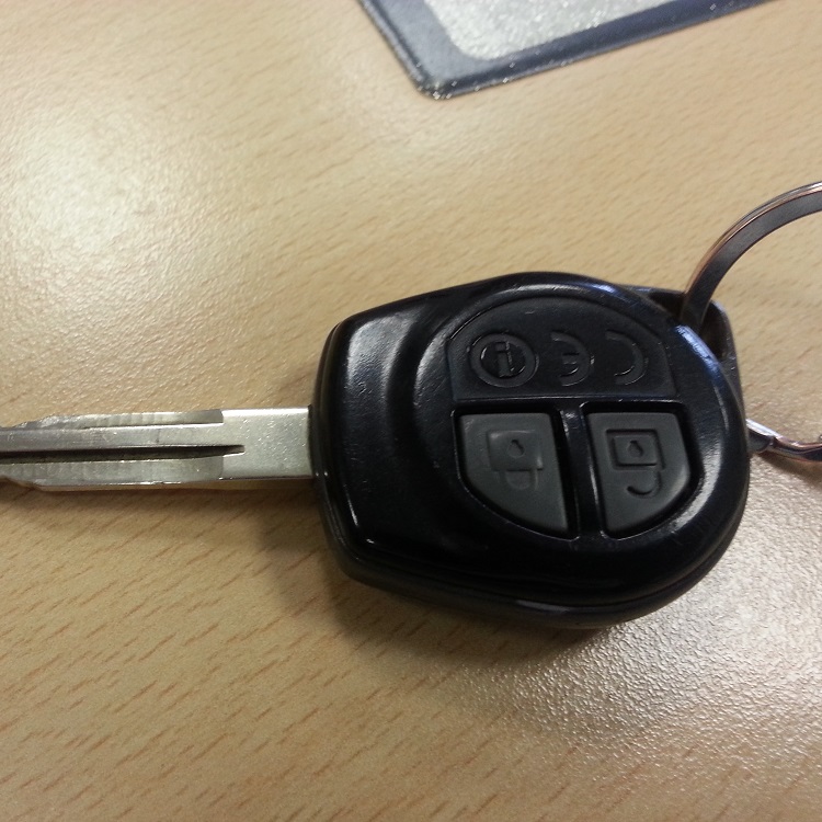

ТЕКИЛА говорит о ключе в котором и чип иммобилайзера и кнопки управления дверями, см. картинку
Действительно у официалов, такой около 7,5 косарей стоит.
Обточку ключа на рынке как-то делал за полтос (так про запас, запасной ключ для открытия двери).
Прошивка чипа иммобилайзера стоит везде 2000р ( как у официалов, так и у других людей предлагающих эту услугу - мне покрайнемере везде такие ценники попадались)
Кнопки открытия/закрытия дверей не програмируются, а их уникальный радио код прописывается в блок центрального замка - на второй картинке расписано как програмировать, также есть видео инструкция
Как вариант такой ключ можно найти на разборке очень дешево (мне от КАСИКа достался за 350р) - но в этом случае может быть один минус, жало ключа после проточки может не подойти к твоему замку, т.к. уже имеет канавки, но кто мешает раздербанить корпус и заменить жало.

И все таки уточню. Брелок который имеется у меня и предложенный вами вариант (брелок со встроенным ключом) взаимозаменяимы и будет ли работать? Или все равно, что они разные и прошивка все победит?
amigos
28 Июль 2008
3,094
561
Дубна Московская область
Они должны быть взаимозаменяемыми (просто на Лиане отдельного брелка пока ещё не встречал, а на Сузуки Балено встречал). Как я понял у каждого радиопередатчика свой код, который не перепрошивается, а добавляется к списку разрешенных (в контроллер автомобиля) для управления дверьми. Максимальное количество таких "открывашек" 3, если 3 штуки уже прописаны, то при привязки нового удаляется самый старый код.

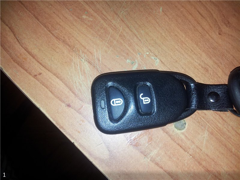

П.С кнопки не на ключе, а просто допонительный пультик вот такой
amigos
28 Июль 2008
3,094
561
А он родной сузуковский ???
Если нет, то возможно при удержании долго кнопки на запирание - сузуковский блок управления дверьми может распознать такой/такие сигналы как двойное запирание.
При двойном запирании дважды слышится движении тяг в двери. И ещё попробуйте сесть в авто и закрыть так что бы поворотники дважды моргнули (на приборке) и попробуйте выйти из машины приподняв штырь блокиратор - если неполучится значит произошло двойное запирание.
