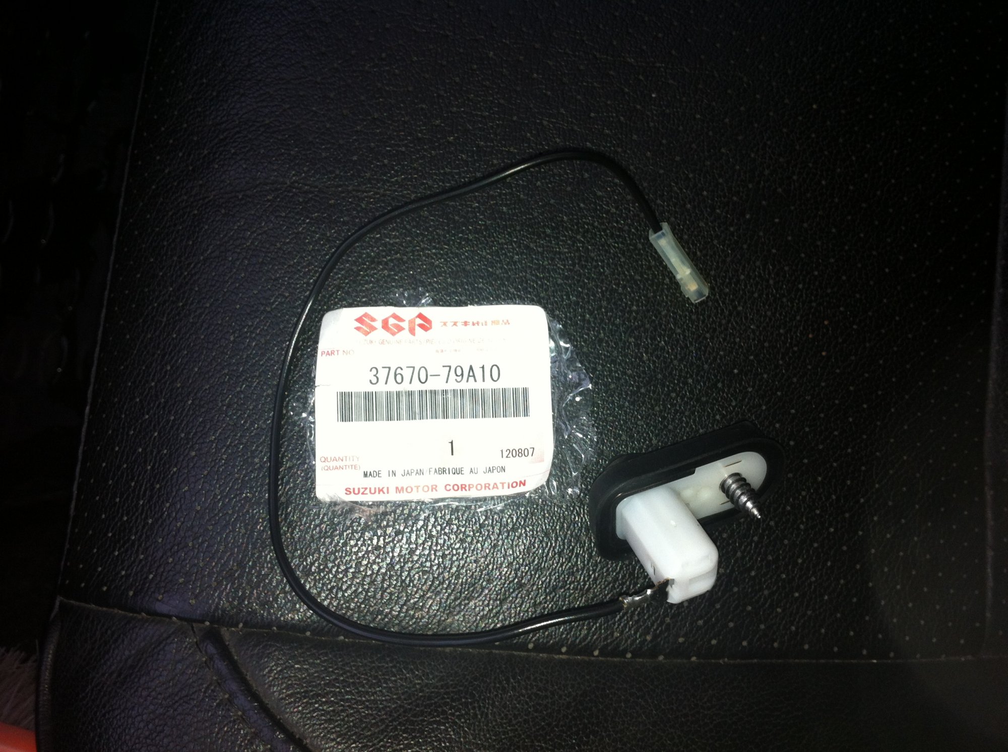

Да кстати номерок концевика багажной двери 37670-79A10 (идёт в комплекте с резиновым чехольчиком)
Спасибо за информацию, скину в экзист и возьму, надо только будет открутить старый концевик - погода наладилась)

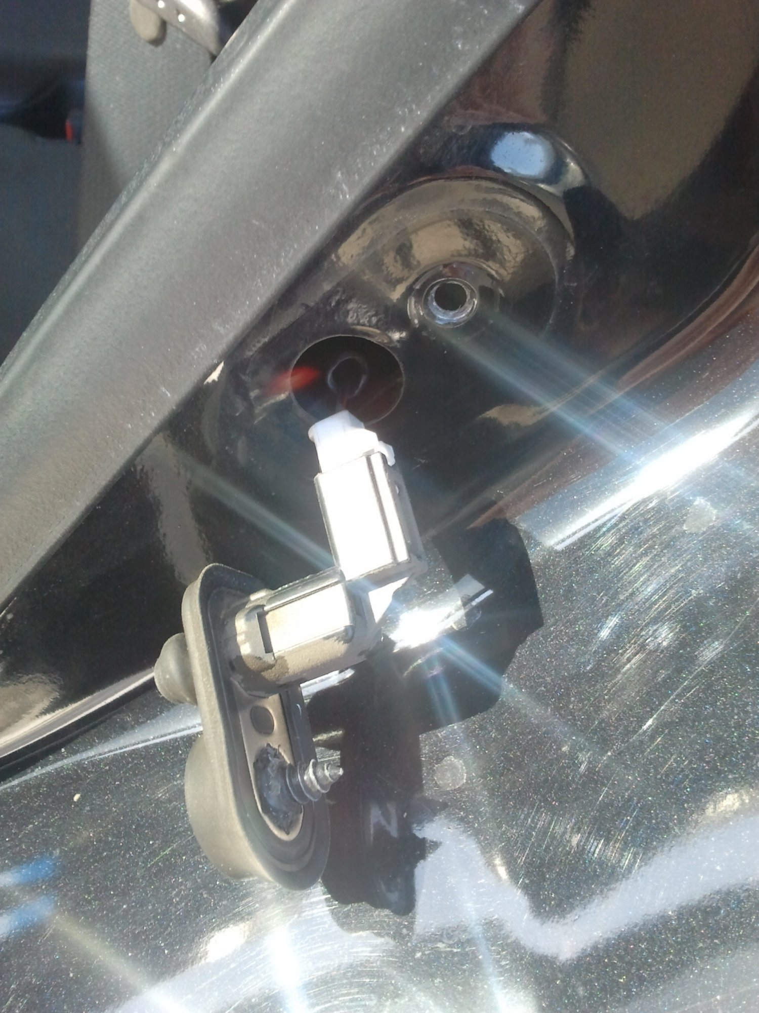

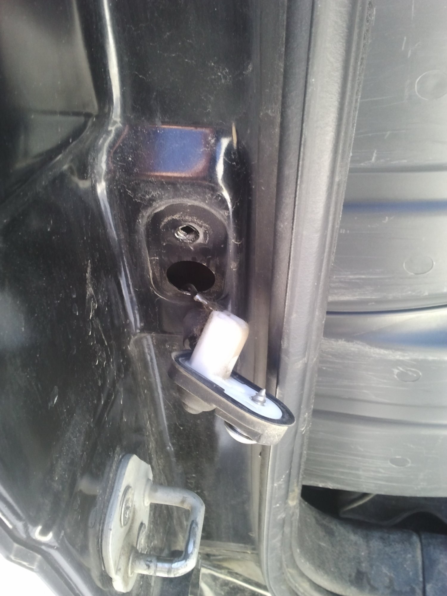

Открутил все три. Концевики отличаются конструкцией разъема. На боковых дверях провод с небольшим усилием выходит из отверстия ровно на столько, чтобы можно было разъем отщелкнуть. Смотри, не упусти штеккер вовнутрь!
Фотки прилагаю
