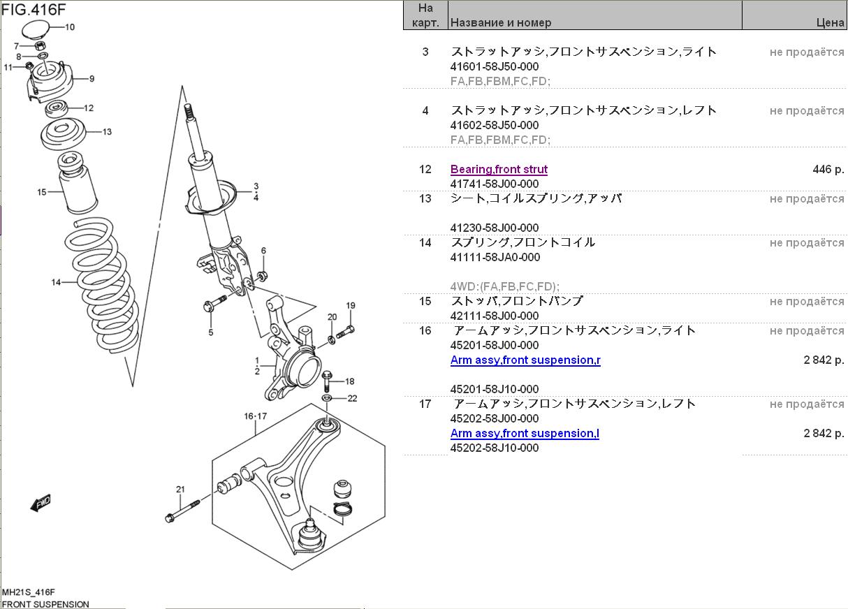

Полез искать. И так понял я, что рычаги эти у нас идут в сборе (с шаровыми и с сайлентами).
ЕКзист дорого запросил. Мегазип сказал что для 45201-58J01 (которого вроде и правда нет), есть аналог 45201-58J10. за 2 842 р. без доставки.
сейчас вот еще туда-сюда посмотрю, потому как не особо горит, и наверное придеться брать. Не нашел вот только явно что шаровая и сайленты там уже стоят ... никто не знает про это?
Если рычаг идет в сборе со всеми потрохами - то в принципе за такие деньги всё разом поменять считаю нормально.

по идее - "оригинал"
Шаровая с сайлентом должны стоять, потому как рычаг идёт в сборе.
Но только кто на самом деле для сузуки оригинал производит - это вопрос..
Чувствую, первооткрывателями в подборе нам тут быть.

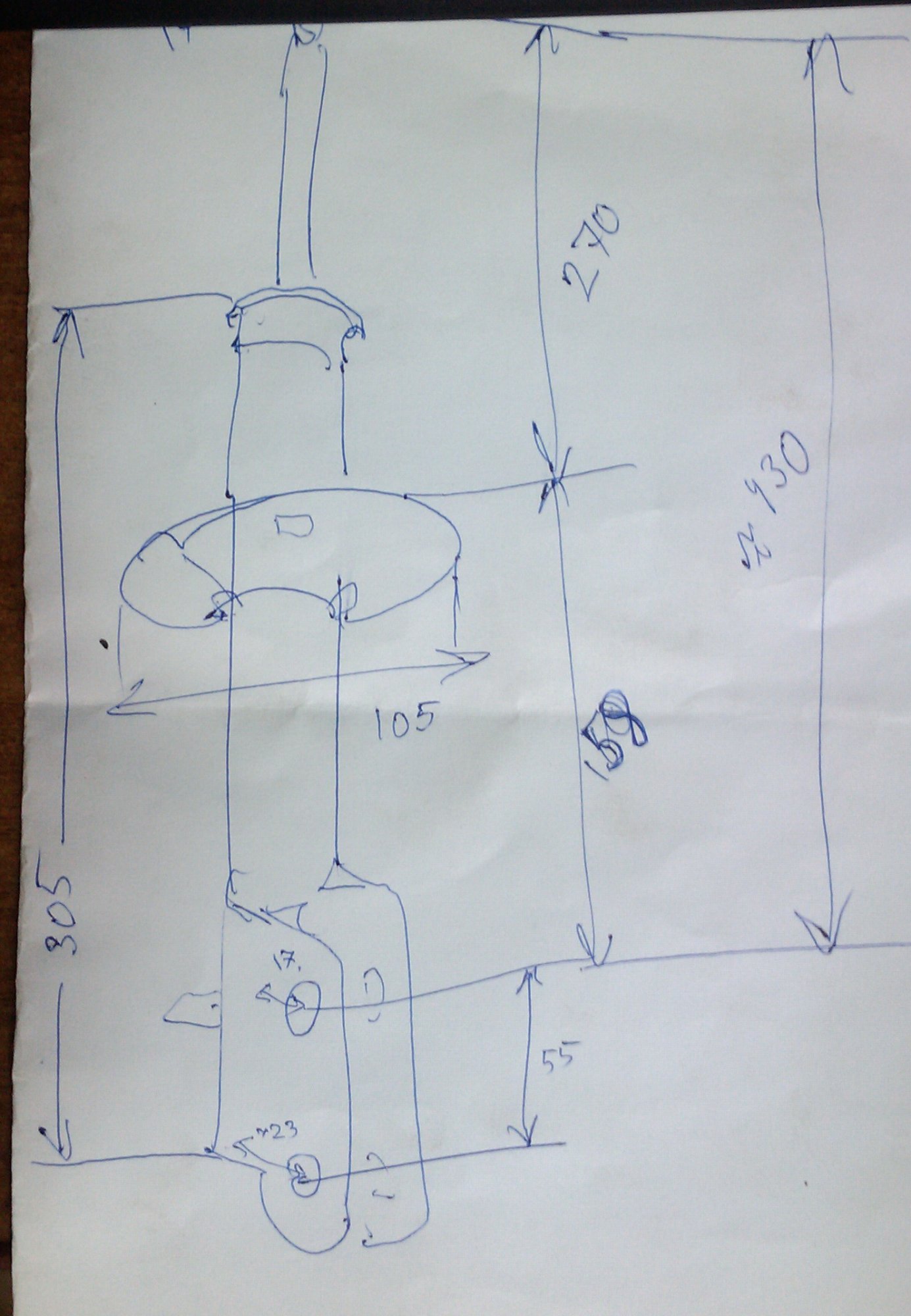

Тут где-то успел прочитать, как народ пытался оценить взаимозаменяемость передних рычагов типа наших, замеряя стороны его "треугольника".
надо по случаю и свои обмерить.

тоже пытался тут искать по рычагам, но по нашим к сожалению вообщще не нашёл :( Если у вас получилось, то киньтесь ссылкой пожалуйста, очень интересно почитать.
Я пытался мерить, вот http://www.drive2.ru/cars/suzuki/wagon_r/wagon_r/yaroslavnovikov/journal/872355/#post
визуально похожи от агилы, сузуки сплэша, свифта, sx4, но размерами отличаются кардинально :(
Наши рычаги - одинаковые с SUZUKI CERVO, SUZUKI WAGON R MH22, SUBARU STELLA и ещё есть пара моделей, сейчас навскидку не вспомню.

Еще, вроде как мне пока без надобности (тфу-тфу-тфу), но на всякий случай пригляделся ко стойкам. Везде и всюду отсылает к оригинальным дорогим. В автоларьке одном, парняга заверил меня что уже подбирал под такой вагончик. показал даже мне их. толи от 64-го кузова толи от свифта, Каябовская ... номера остались на бумажке в машине - сейчас не скажу. Так вот, я намотал их на ус, и по случаю сравнил со своими (на рисунке примерные размеры моих родных).
Стойка в принципе отличается лишь размером и расположением чаши под пружину. На предложеной замене, чаша поменьше на 10-15 мм и расположена на 30мм выше. Ну и возможно что-то в особеностях работы может разное - но это я оценить не мог.
