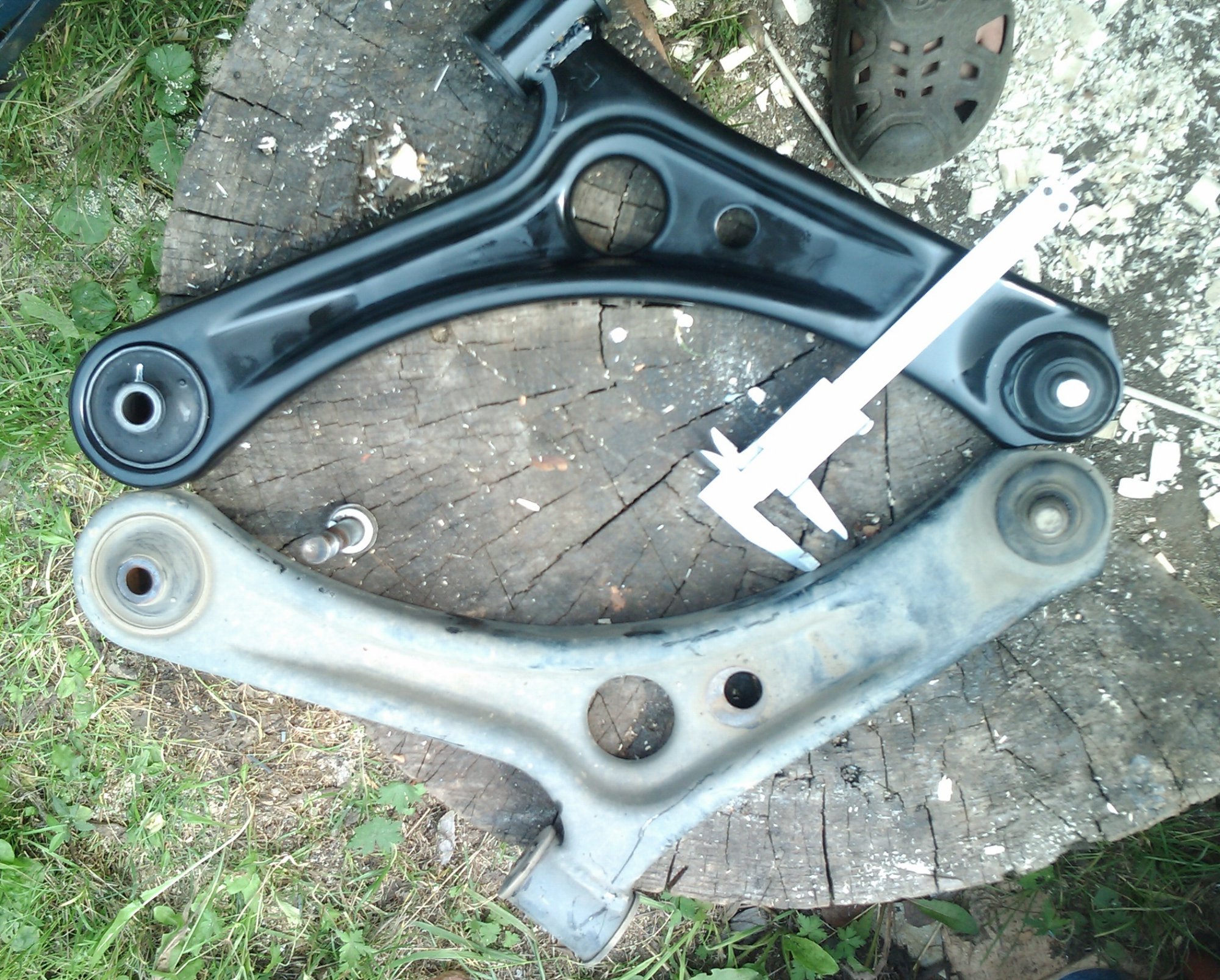

Заказал я их в Мегазипе. Оплатил 10.04.2013 позиции 4520158J10000, 4520258J10000. пришли 29.04.2013. Доставили по адресу, денег взяли ровно по ценику с сайта по 2 842 р. за шт. (т.е. она там уже с доставкой видать).
Лето я проездил как есть (благо состояние подвески так то особо не докучает) и в августе решил всеж поменять рычаги.

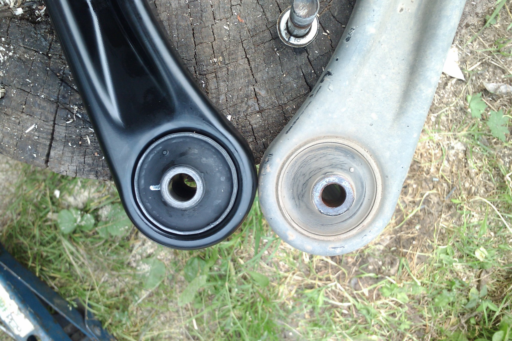

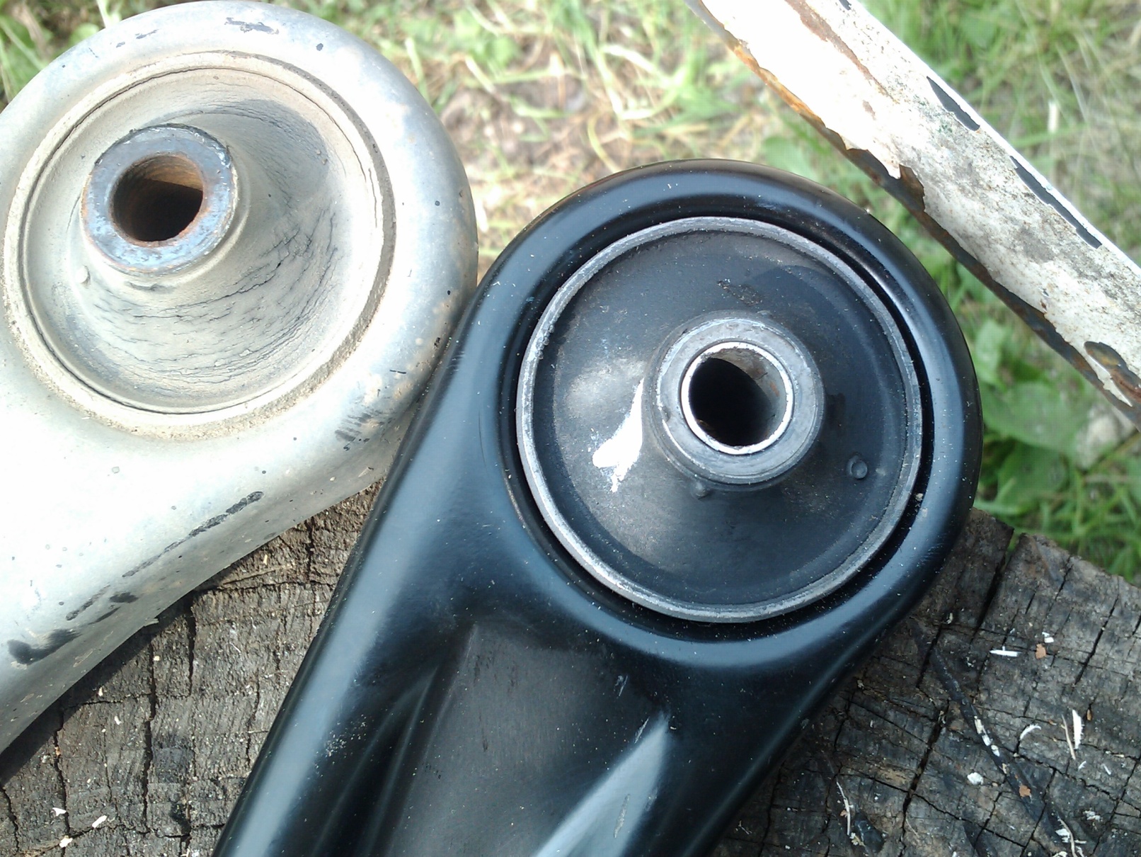

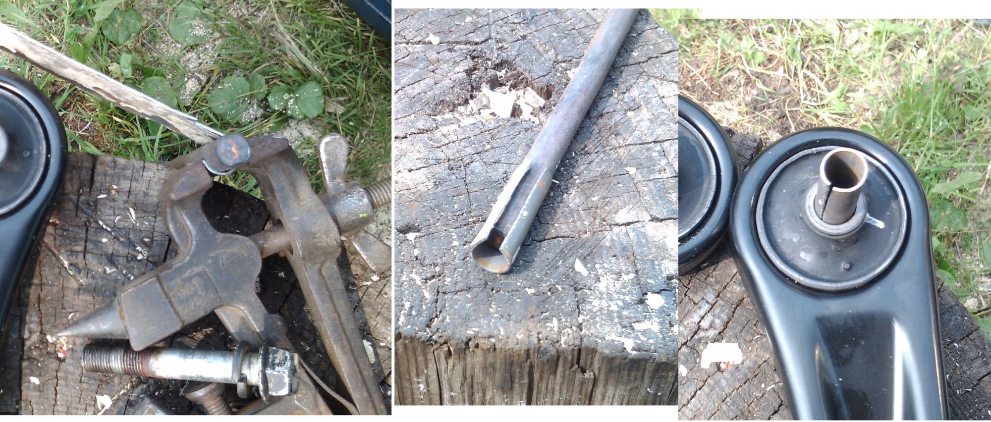

Полученные рычаги по геометрии полностью соответствуют тому что у меня стояло. Шаровая и передний сайлент в Точку. Но задний сайлент оказался со втулкой, дырка в которой на 2мм больше чем у меня на родных. 14 мм вместо 12 мм.
(см фото 1 и 2 )
ну такая проблема это как известно мелочи. отстриг полоску железа толщиной 1 мм. (от чего-то под рукой), свернул её трубочкой, заколотил во втулки. Работы минут на 20-30.
(см фото 345)
что получилось - на фото 6. Родные болты в полученные отверстия входят с легким натягом - считаю самое То.
Т.е. данные рычаги покупать для наших машинок считаю в принципе можно.

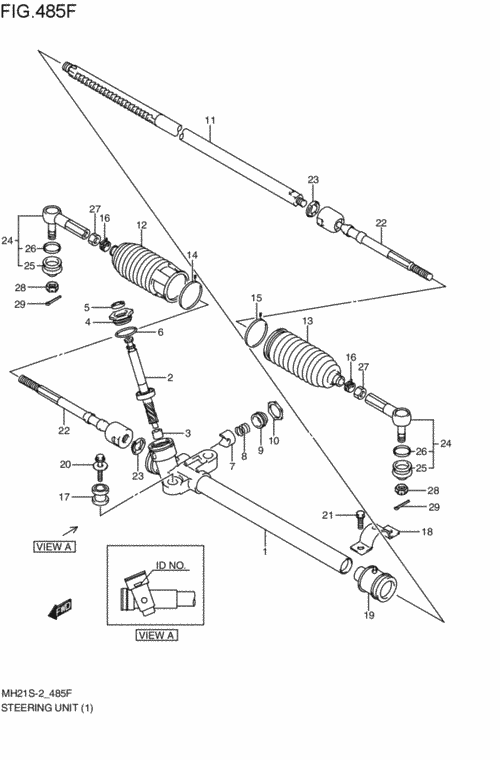

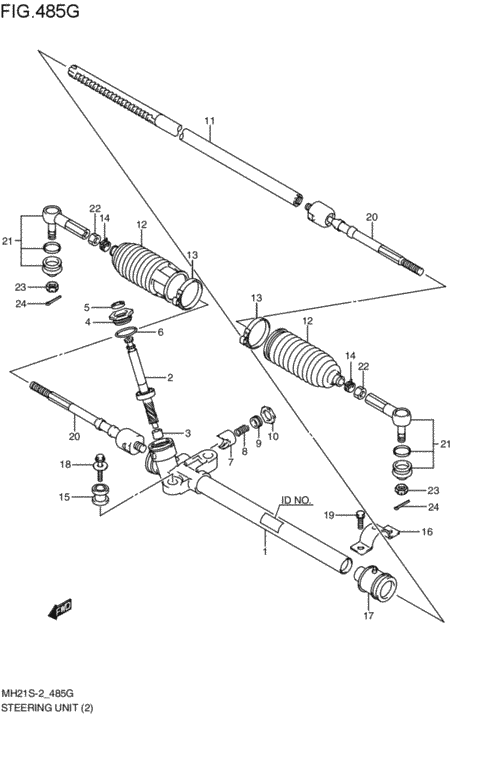

Реальная проблема, за лето став более заметной, нашлась в рулевой тяге левого колеса. Шаровая тяги (которая со стороны рейки) оказывается постукивает. Хотел сразу её заказать, но по схемам оказалось что на наших машинках там может быть тяга с разным креплением к рейке: - и с "папкой" и с "мамкой".
(см схемы, детали № 20 и 22)
И по внешнему осмотру я не смог понять какая имено у меня стоит :(. и какую надо покупать ... но правда еще особо и не замарачивался, потому как не настолько напрягает еще. Но тем не менее надо определятся да заказывать.
Пока основной признак, по которому можно бы сориентироваться ничего не раскручивая - это хомуты на гармошках. На фото б/у деталей в инете видно что хомуты действительно разные для "мамки" и для "папки".
ну вот пока такие новости и познания.
возню с рейкой отлаживаю до возни со стойками, которые всеже хочу поменять. Левое колесо, при провале в ямы, неприятно так долбает по отбойникам или там чему-то. Правое практически нет, хотя тоже хотелось бы чтобы помягче падало вниз.
Но по стойкам пока однозначных кандидатов на замену не знаю. Не нашел. Которые находил у нас (писал ранее) не подойдут под мою пружину. Покупать что-то в сборе с пружинами - так-то не хотелось бы.
PS в имени приложеных файло малость напутал, написал "рейка папка/мамка", а надо было "тяга папка/мамка", ну наоборот как бы

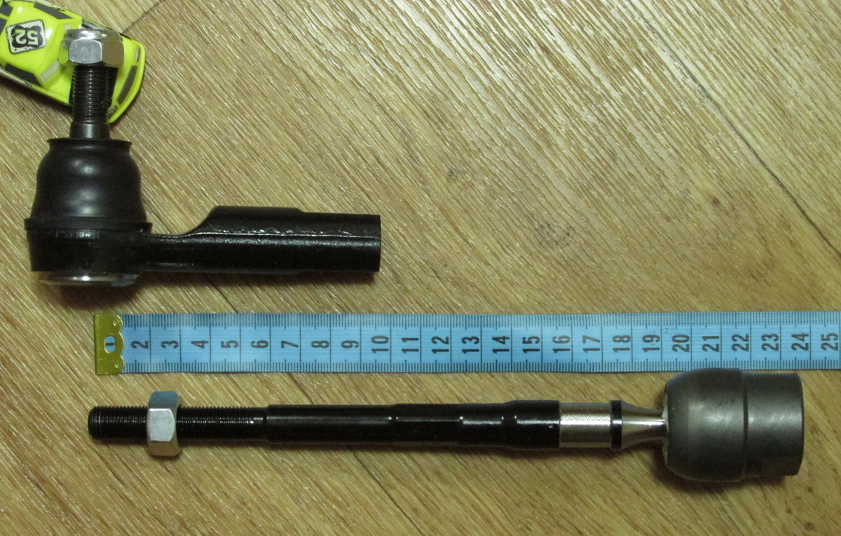

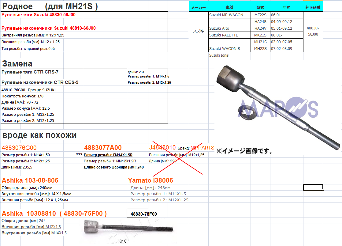

В рамках подготовки к летнему сезону, полез доразобраться с постукиванием у левого колеса. Заехал на диагностику. Ну короче надо рулевая тяга (ну и вторую прицепом). Наконечники без нареканий.
Определил что она у меня "мамка". Родной код детали 48830-58J00. Оригинал везут за 2500 и выше.
Аналог вроде в инете подсказывают CTR CRS-7 (она-же 48830-76G00). длина:237, Размер резьбы 1:M14x1,5 , Размер резьбы 2: M12x1,25 ( drive2.ru/cars/suzuki/wagon_r/wagon_r/sinegami/journal/37290/ )
Нашел у нас такую в наличии (500р.). Взял, приложил "к месту". Оно конечно не точно там получается приложить, но всеже похоже на то что эта CRS-7 войдет в наконечник всего мм на 5 ... и что-то я засомневался из-за этого ...
Попробовал в инете поискать подлинее аналогичные тяги - вроде есть, там правда за резьбой надо последить еще (наличие в магазинах еще проверял) - но надо ли оно ? (см. рис.)
Никто по этому поводу не может подсказать ? в частности какая длина у "родной" тяги ? (я еще сам не снимал)
и еще, резьба M14x1,50 и резьба FM14X1.5R - это одинаково? ну буковка R она может опускаться как полагаю, а вот F в начале ... смущает. я не сталкивался с этим особо - не вкурсе ...

подразобрался с тягами/наконечниками.
оригинал как водится дорого и под заказ.
Из того что есть (везде и за разумные деньги) это тяга CTR CRS-7, но она покороче родной см на 2. При длине родного наконечника примерно 7 см.
Среди распространенного нашелся наконечник с нужными резьбами и подлиньше родного (кажется CTR CET-84, потерял упаковочку - могу соврать).
Длина этого наконечника 9,5 см.
т.е. в паре эта тяга и этот наконечник без всяких иных заморочек заменяют родные.

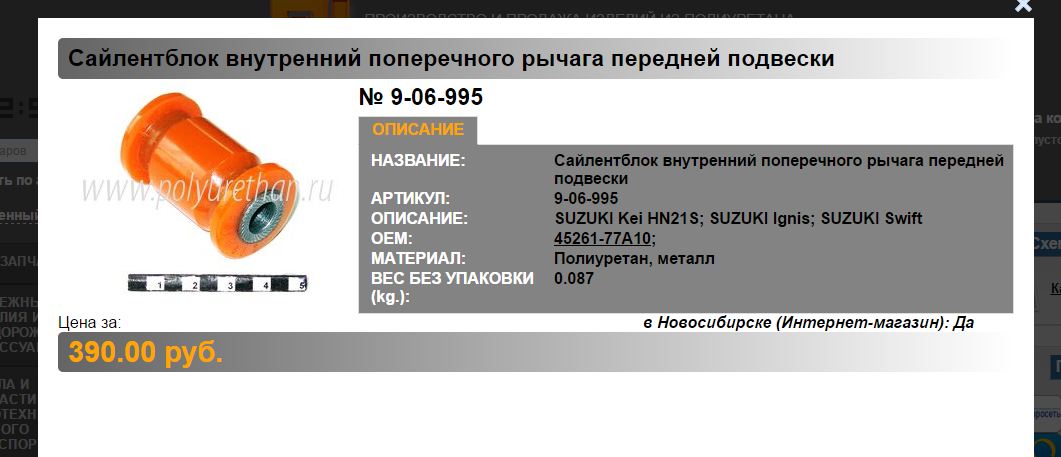

По сайлентам - передние сайленты переднего рычага есть полик находкинский "фортуна" (номер S020SR) , задние сайленты подходят впрессованные вот эти (подобрали новосибирцы по моим размерам) http://polyurethan.ru/product/sajlentblok-perednij-rychaga-perednej-podveskisbornyj-26-16-149/ , по ценнику в два раза дешевле фебеста.

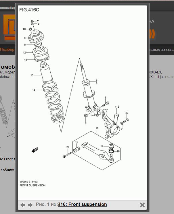

Прошу прощения,если не туда... Скажите а стойки передние у Вагонов взаимозаменяемы?Почитал много тем про амморты, стойки,но там обсуждают кузова 63,64 и т.д, а у меня МС22Sпо нему никакой инфы нигде
Вот голову сломал,пойдут стойки от свифта игниса агилы и иже с ними

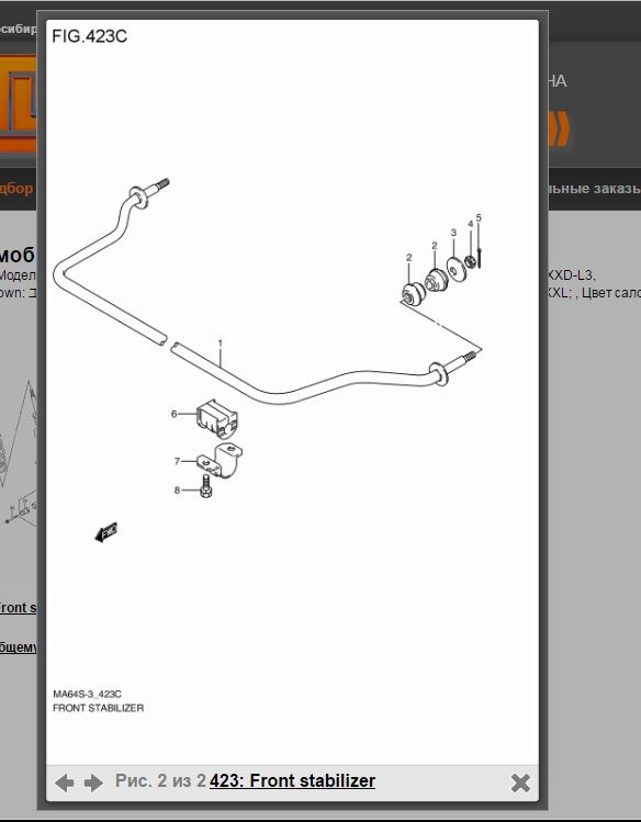

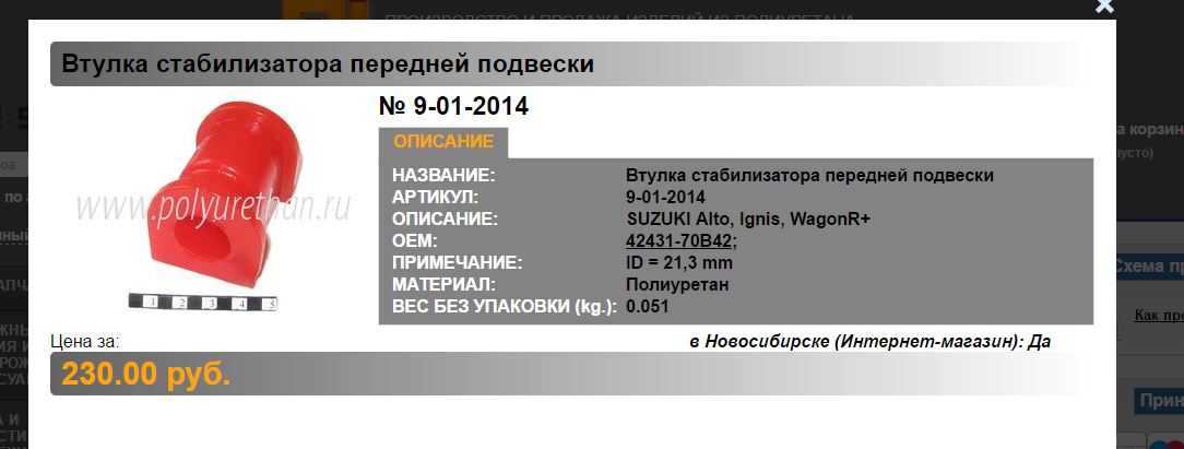

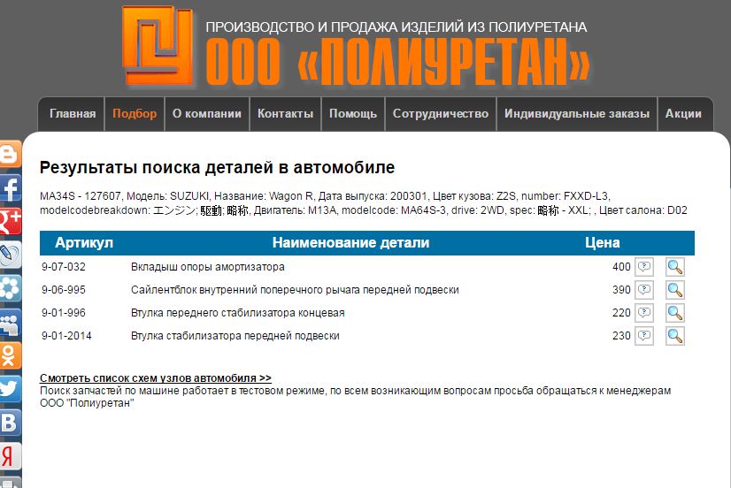

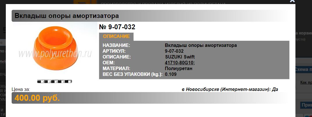

в Новосибирске буду заказывать полиуретан, а в соседнем Новокузнецке восстанавливают шаровые и аморты, кстати земляки тут есть?

"Среди распространенного нашелся наконечник с нужными резьбами и подлиньше родного (кажется CTR CET-84, потерял упаковочку - могу соврать)."
та же беда
Igora, ces какой не вспомнишь??? Или может кто знает где длину наконечника посмотреть в нете? Мне загадали за оригинал тяги 4500 рубля. Хочу пойти твоим путем...
Вычитал на другом форуме такую пару.
" 6 походов в магазин дали такой результат:
Рулевые тяги CTR CRS-7
Рулевые наконечники CTR CES-5"

Наконечник рулевой GMB (07020160)
Тяга рулевая CTR (CRS7)
Все гут встало. Тяга рулевая CTR (CRS7) - мама, но рейка у меня папа. Все ездииииит. Только на право тянет, а нормального автомобиля на лево тянуть должно! :) (схождение не делал).
Хотя на истину не претендую, может у кого и наоборот мама папа...
