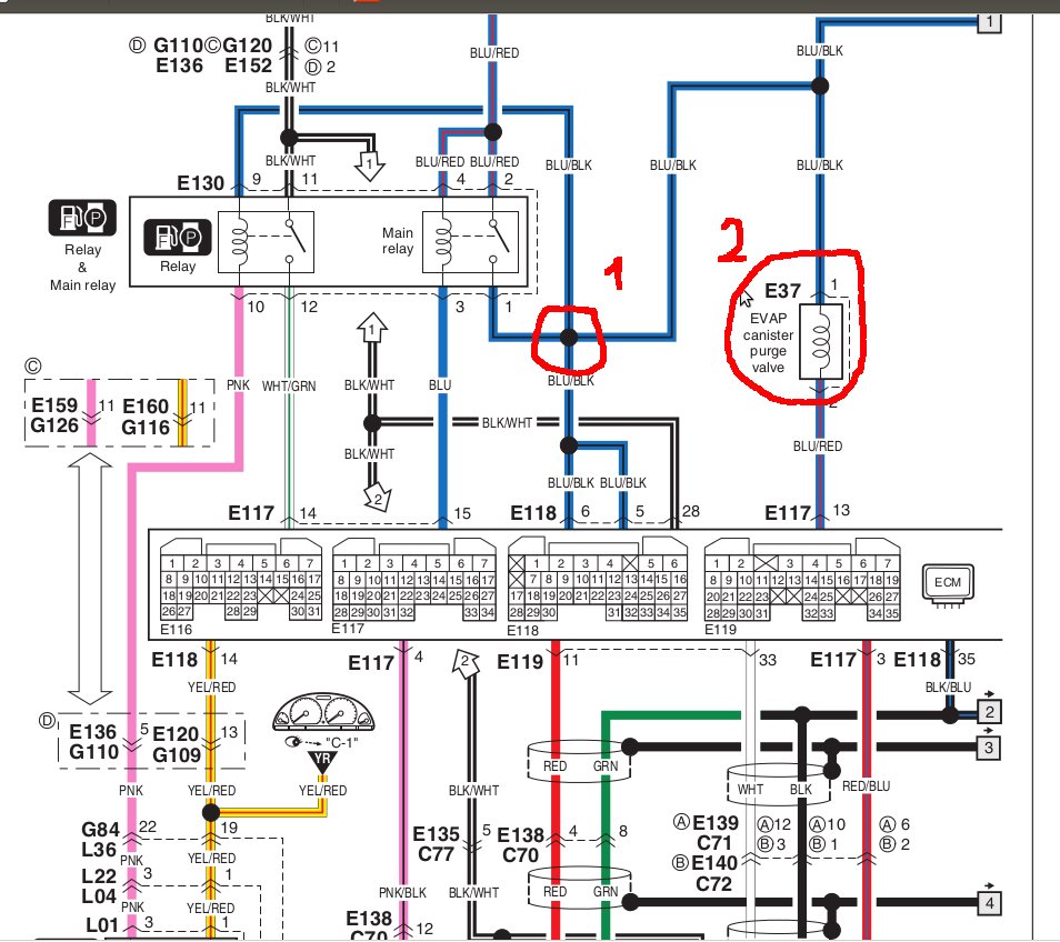

Часть 2 марлезонского балета. Продолжаю играть в игру угадай куда идет провод. Выяснил что слева провод приходит на Эбу
E118 разъемом на картинкО. До узла отмеченного красной цифрой 1 провод выгорел. причем даже проходя через разъемы. От этого узла до мозгов провод живой. С левой стороны провод приходит на шину закрепленную на передней левой стойке и как я думал он уходит в моторный отсек. На самом деле оказалось что коса с этим проводом уходит в левый порог а затем под сиденьем водителя через сальник в районе ручника уходит в низ под машину в районе раздатки. Причем участок провода от шины на левой стойке и до выхода в низ тоже не сгорел. Судя по схеме провод идет к баку на клапан вентиляции (на схеме помечен красной цифрой 2) других вариантов быть не может. Хотя я уже готов ко всему (ветку от этого кабеля на иммобилайзер я на схеме тоже не нашел но она есть).
Завтра буду домкратить машину, снимать защиту раздатки и коробки и отстегивать бак. Отслеживать
кабель до конечного потребителя. Надо найти сугроб потеплее.
Одно мне непонятно. Почему провод выгорел посередине участка. Перед ЭБУ участок провода идет большего сечения, понятно почему он не выгорел, не понятно почему не выгорел участок от шины на левой стойке до собственно конечной точки в районе бака (как я предполагаю).

ненене, так неправильно. Поподробнее расписывай что, где и как, тогда эта твоя тема будет полная и полезная.
По факту имеем:
Выгорел провод (синий с черной полосой) от спайки пред ЭБУ и до разъема на шине размещенной на левой передней стойке.
Дальше от шины пришлось звонить провода иглой ибо их было несколько (синих с черной полосой) и они оказались не повреждены (неоплавлены).
Пришлось снимать сиденья и поднимать полы, коса с проводом который прозванивался ушла под обшивкой пола к центральной консоли и в районе ручника через сальник ушла вниз в район раздатки. Пришлось домкратиться, лезть под машину снимать стальную защиту раздатки. Провод в итоге пришел в датчику скорости установленному в верхней части раздатки.
Датчик проверил в нем коротыша нет да и в принципе его наличие там маловероятно, в силу магнитной конструкции датчика.
Тем не менее выгорел провод который шел именно к данному потребителю.
Вывод могу сделать только следующий:
Провод горел до места короткого замыкания на корпус, следовательно это место должно быть в косе под торпедо ближе к разъему на левой стойке. точно локализовать место не удалось, изоляция кабеля выгорела практически полностью что сделало невозможным определение места контакта на массу. Но исходя из увиденного место замыкания должно было быть в районе рулевой колонки. До этого места от ЭБУ кабель горел по причине КЗ, а от места КЗ до разъема на левой передней стойке он оплавился из-за нагрева, дальше за разъем в направлении датчика скорости кабель оплавится не успел, большой разъем с медными контактами отобрал часть тепла и не успел нагреться и оплавится прежде чем я обесточил цепи питания.
Предполагаю:
Причина КЗ - вмешательство в провоку автомобиля установщиков сигнализции. Именно под рулевой колонкой установлен блок сигнализации и осуществлена врезка в проводку авто, для чего проводилось вскрытие косы проводки. После проведения работ по монтажу сигналки, коса проводки не была должным образом изолирована и главное закреплена, в следствии чего перетерлась например о металлические кронштейны на которых закреплены колодки предохранителей и реле под рулевой колонкой. К этим же кронштейнам должна была быть жестко закреплена коса проводки, чего не было сделано, судя по увиденному мною клубку проводов, вместо уложенной проводки.
Работы: участок выгоревшего провода заменен на новый аналогичного сечения и цвета, коса проводки обмотана пламегосящей изолентой аки мумия и качественно закреплена вдоль силовой балки под торпедо.
В районе ЭБУ на данный участок цепи установлена дополнительная колодка под предохранитель на 7,5 ампер (для датчика скорости за глаза). Вообще возникает желание поставить предохранители и на остальные линии идущие от главного реле. Ибо считаю большим конструктивным косяком вешать полмашины на один 15 амперный предохранитель, приходится полмашины и разбирать чтоб найти точку КЗ.
