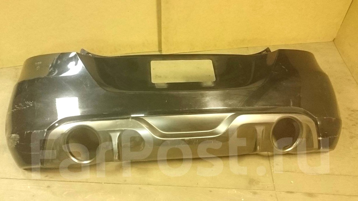

    Если кто обладает оригинальным каталогом, вышлите пожалуйста коды на следующие детали:
    - бампер задний пример
    - диффузор заднего бампера
    - задние фонари пример
    - последняя часть бочки глушителя
    - спойлер
    Есть такой вариант по спойлеру и бамперу, но похоже они выставочные

    Если номера международные одинаковы, то:
    99000-99064-B1S - бампер задний с диффузором
    Может поможет:
    https://www.dropbox.com/s/eedhmkg87b6jf2l/suzuki.pdf
    https://www.dropbox.com/s/znijq2icluj6p3e/Swift-Sport-ZUB-Juni-2012.pdf
    Желный свифт выставочный, был концептом перед презентацией спорта вроде. Гдето видел копию в инете для предыдущего поколения, но уже не помню кастом или серийно он продавался.

  13. Leo2222
    4 май 2013
    Нет. Коды неизвестные.
    Каталог от предыдущего кузова.
    Наш это: ZC72S, спорт это: ZC32S

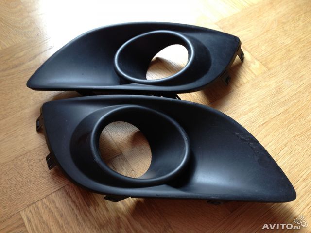

    продаются очки для противотуманок на последний кузов Swift.
    Пока не удалено объявление, товар не продан.
  16. Leo2222

  17. Lui Polzav
    31 мар 2013
    Я бы скинулся. Хотел такие заказывать.
    Вот только интересно родные встанут без изменения проводки? На предыдущем свифте вроде для спорта другая проводка идет. А вот первые должны встать без проблем.
