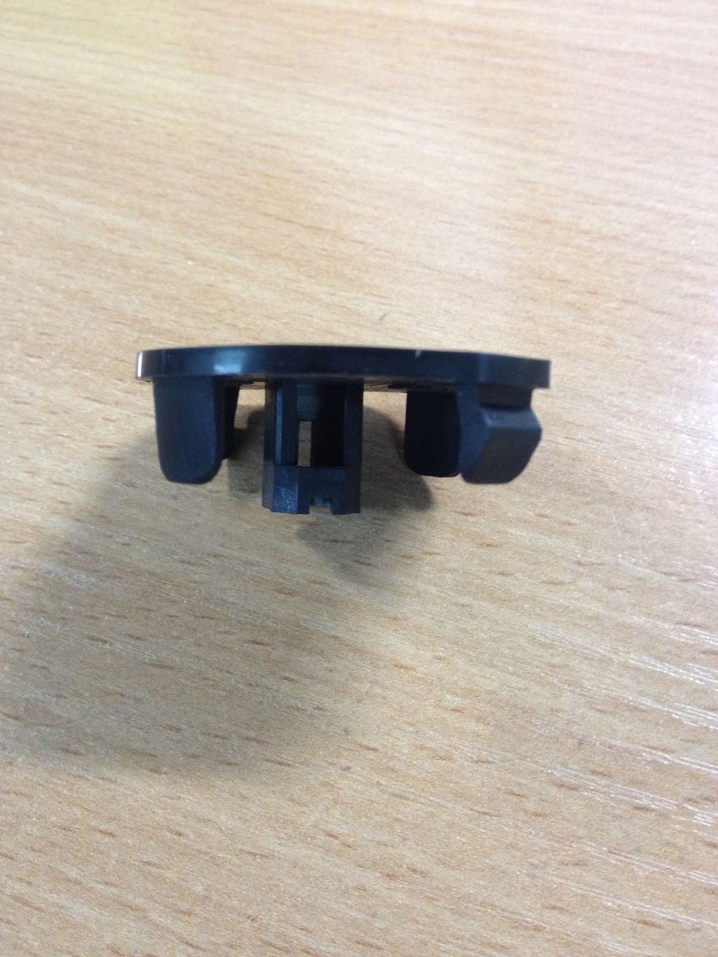

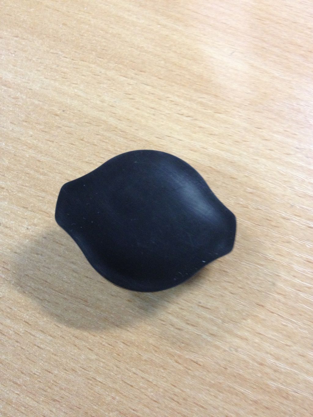

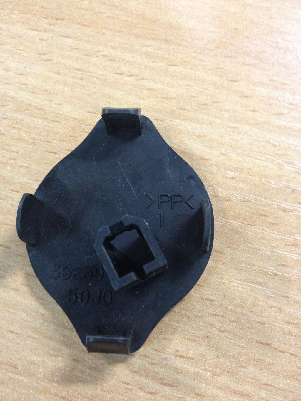

    Чтобы не создавать кучу тем, еще, один вопрос под лобовым стеклом на панели слева и справа находятся заглушки в сеточку, я думал что там располагаются колоночки для высоких частот, решил вскрыть, но оказалось что там стоит обычная пластиковая заглушка а вне вставлен проводок, ЧТО ЭТО????? Фото прилагается, может это все-таки штатное место под пищалки, и проводки заранее выведены??? IMG_1047.JPG IMG_1048.JPG IMG_1049.JPG

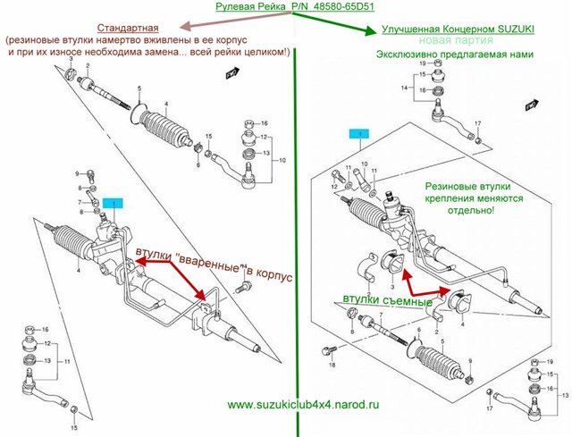

  6. G_walker
    G_walker
    17 авг 2008
    Баллы:
    Есличо, разборная рейка от неразборной отличаются конструкцией втулок, а не сальников:[​IMG] Существуют ремкомплекты для замены ИМЕННО сальников рейки.

  10. jonydigi
    jonydigi
    5 авг 2011
    Баллы:
    донецк
    Это действительно места для пищалок.Подберите ВЧ динамики и поставьте(не забудьте канденсаторы).Я себе так сделал - звук стал намного сочнее.

  19. jonydigi
    jonydigi
    5 авг 2011
    Баллы:
    донецк
    Подобрал просто чтоб влазили по диаметру.Затем просто приклеил их через резинавые кольца к самим сеточкам и вставил.Разьемы отрезал и прикрутил прямо к пищалкам через конденсаторы(обычно идут в комплекте с ВЧ)
  20. SteSMi
    SteSMi Премиум-аккаунт
    22 мар 2013
    122
    Баллы:
    94
    А я ничего не подбирал по диаметру, покопался в гараже и нашёл твитеры от старой Рено, а они по диаметру как родные :) Штекеры обрезать не стал, просто зачистил проводку и вкрутился перед штекерами, заизолировал всё конечно как надо. звук, конечно, намного сочнее и приятнее. Только я для себя сделал вывод, что слушать надо либо только CD-диски со студийной записью, либо конвертировать эти записи в *.wav формат (несжатое аудио), либо (если совсем на крайняк) *.MP3, но с качеством 320 кбс. Иначе не звучит, а прсто тупо хрюкает!
  21. maxx linder
    maxx linder
    14 июл 2007
    Баллы:
    россия
    39102-59J10

  23. SteSMi
    22 мар 2013
    122
    Баллы:
    94
    Причём тут датчик света?
    Suzuki 39102-59J10
    - Динамик
