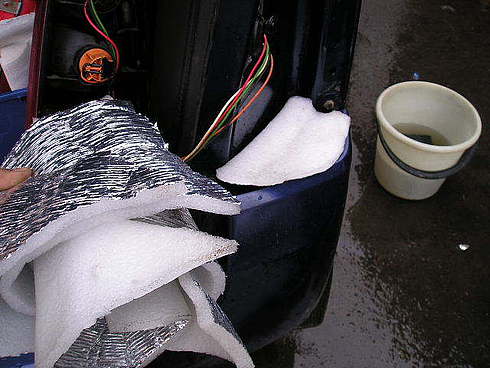

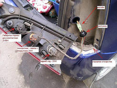

Заметил, что из-под заднего бампера под фонарём всё время подтекает грязь. Сегодня снял фонарь и - ужас! Кучи и комья земли, песка. То есть колесо через щель снизу между бампером и кузовом закидывает в фонарь грязь.

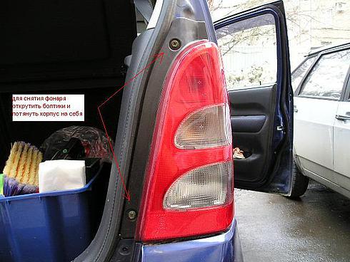

Фонарь легко отсоединяется - на двух болтиках и потянуть корпус на себя. Вытаскиваем резиновую заглушку из кузова и отсоединяем разъём. Всё промываем и перекрыв страшное отверстие любым материалом ( камера, сплен, целлофан) собираем и порядок.

Обалденно, только может без синтепона (другие прокладки), а то после мойки Керчером
влага будет попадать под фонарь и впитываться в синтепон и "конденсить" в фонарь?

а енто не синтепон, а что-то полиэтиленовое. Я спецом сначала в ведро с водой сунул и убедился, что не впитывает, да и ваще не намокает.
Уплотнение проводов очень хорошее. Влага не сможет проникнуть, т.к. вход провода в патрон прогерметизирован. Мыл фонарь под сильной струёй воды с кистью, думал, сначала подсушу, потом поставлю, но внутрь ничего не попало. Японцы!
