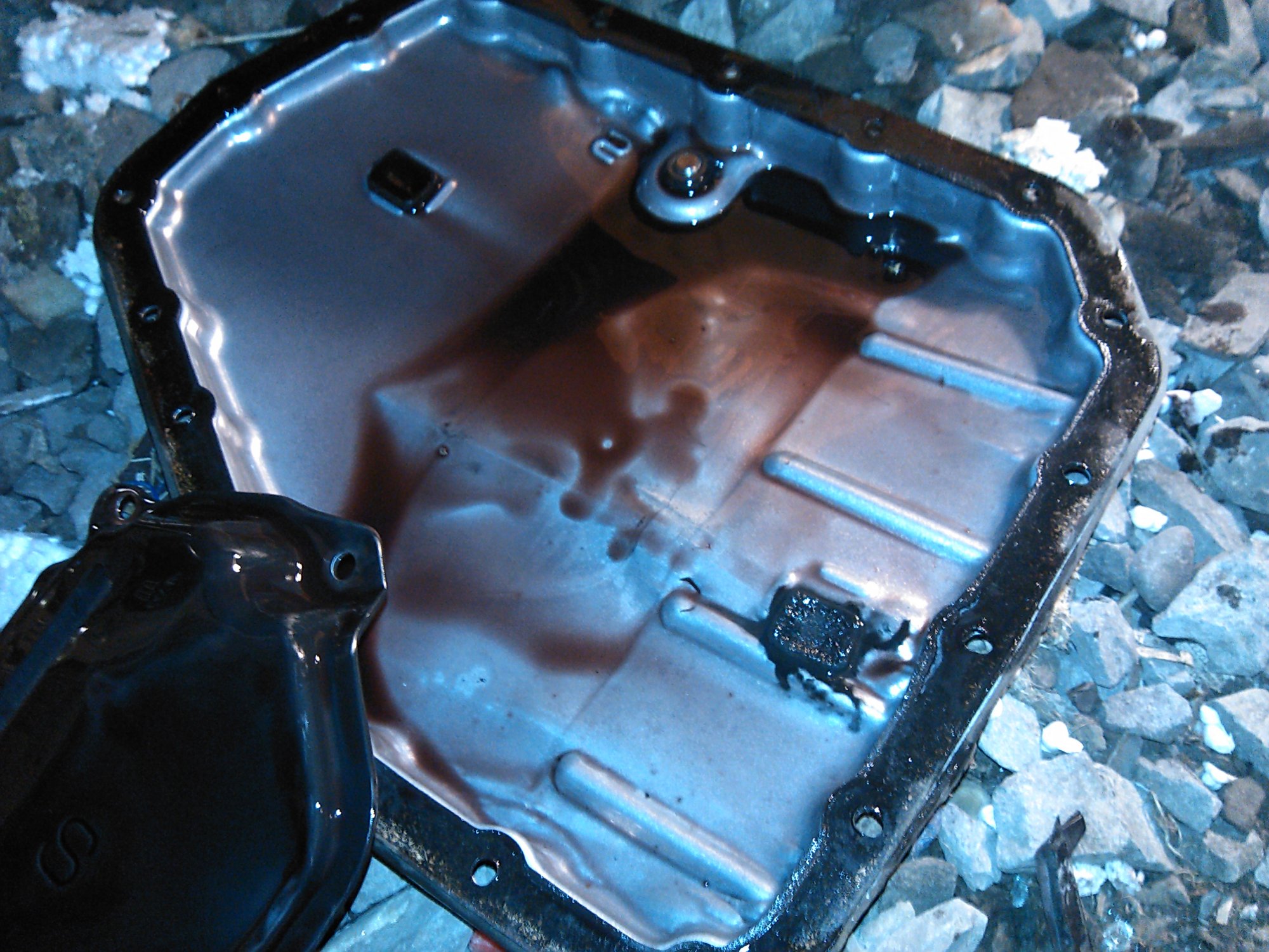

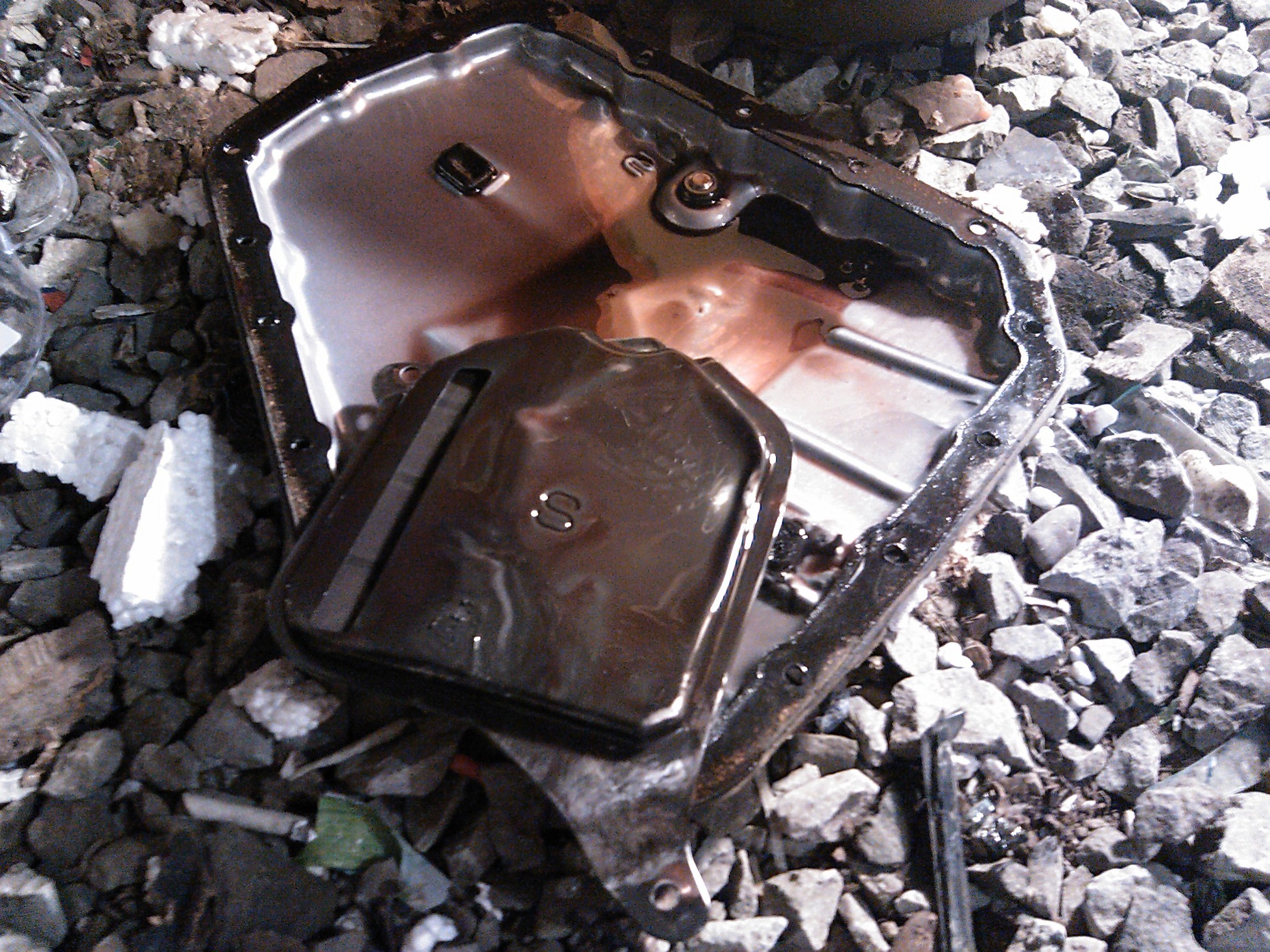

Вобщем начались у меня с АКПП проблемы. Осенью стукнул поддон. Потом началось какое то дребежание под капотом при оборотах 2000-2500. А щас машинка просто глохнет когда останавливаюсь на D. Сегодня доехал до гаража и заглохла... завел заехал в гараж и начал "диагностику"

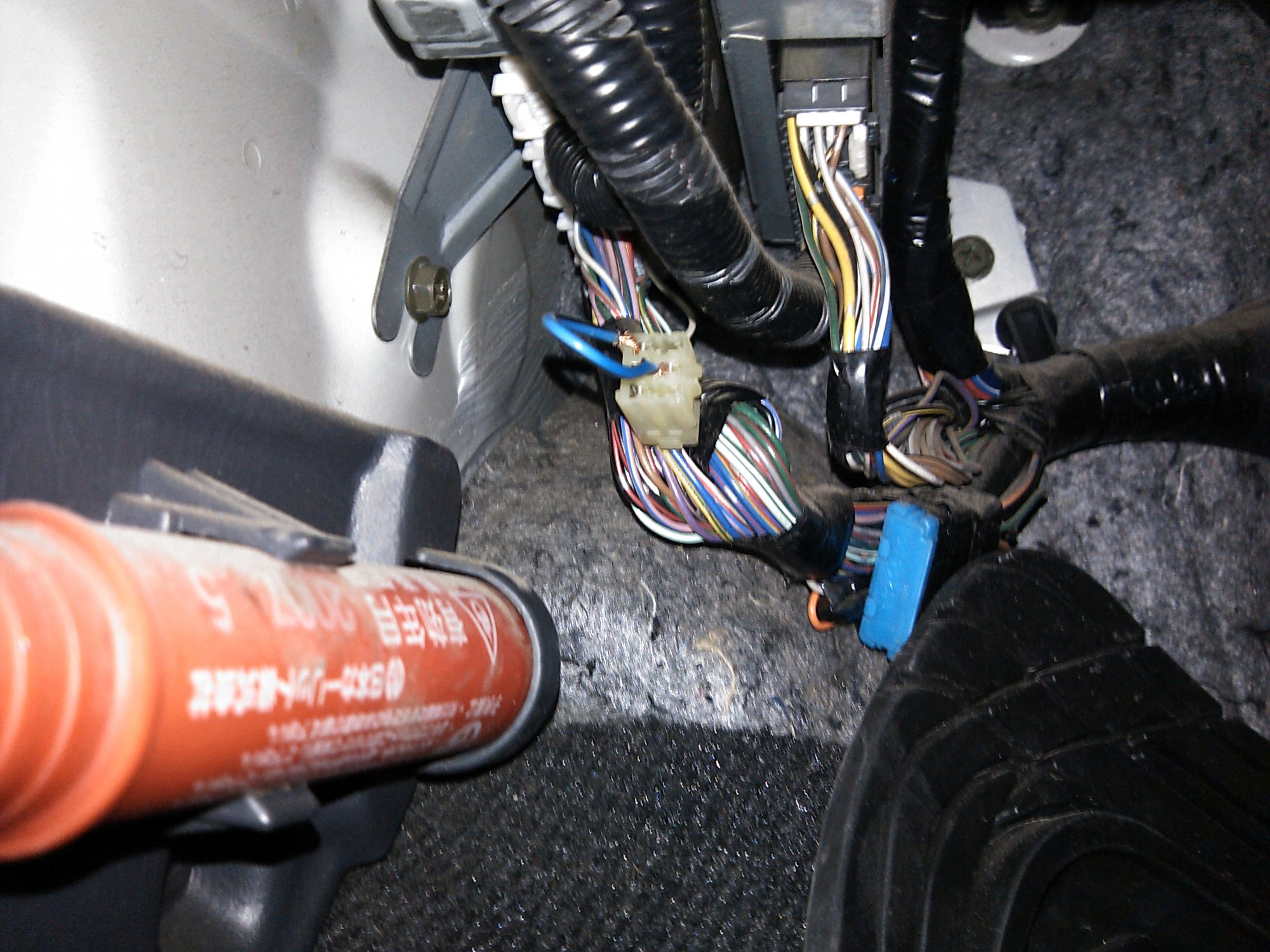

1. Снял бардачок
2. нашел разъем
3. Замкнул "2" "4" разъемы.
4. Повернул ключ. Начал считать. Вначале лампа овердрайва мигала раз 70. Потом 16 и 17. А потом снова начала мигать больше 100 раз. Диагностику провести не могу. Может что то ни так делаю?
5. Под капотом обнаружил подтеки масла из сапуна автомата. Раньше вроде не было. Сдается мне что забилась где то грязь в системе. Думаю снимать поддон.
