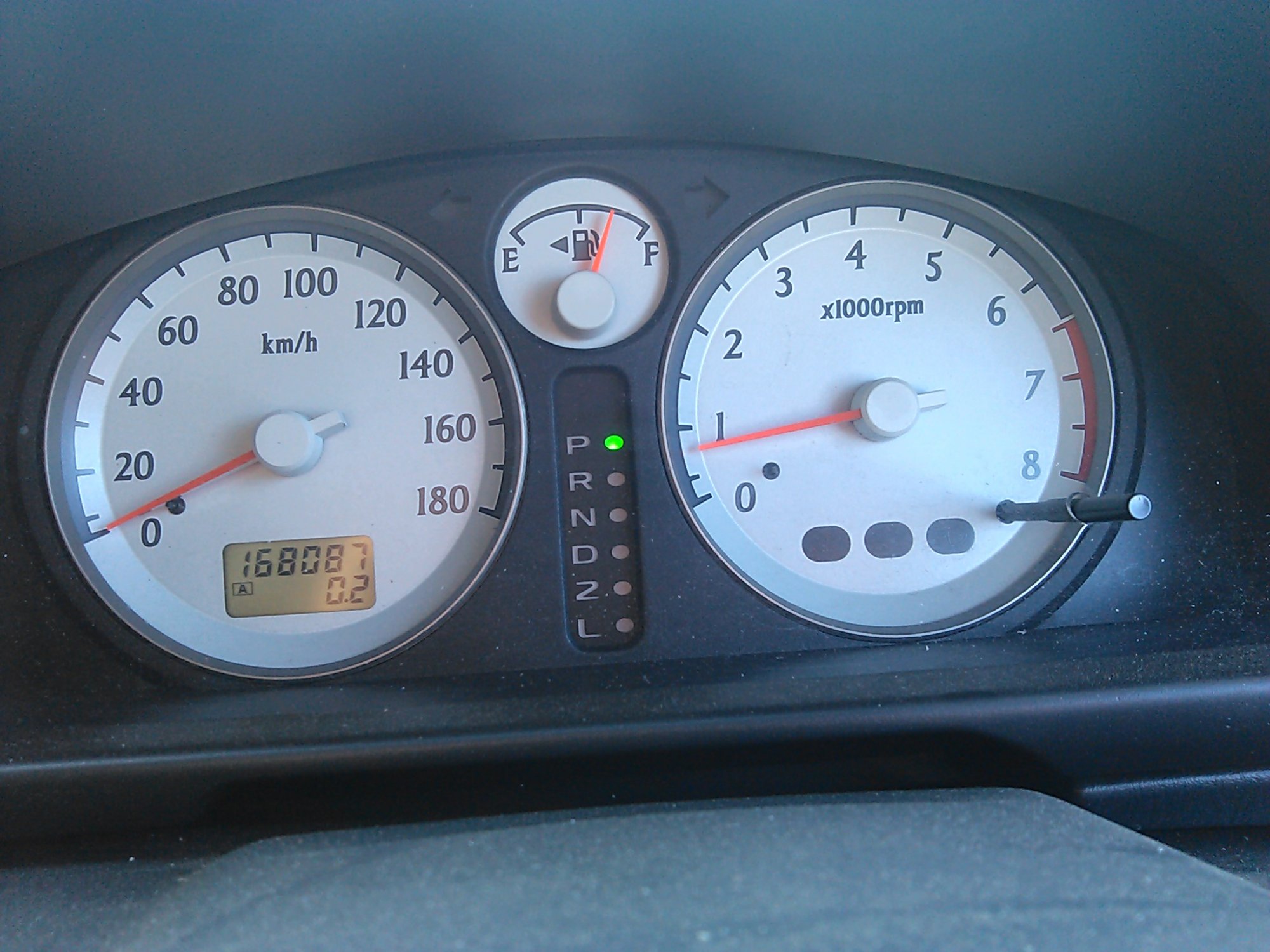

Вчера все симптомы повторились. Проделал все снова:
- снял поддон
- промыл фильтр
- сменил масло в двигателе
Лампочка O/D OFF мигает. При переключении скоростей идет удар. Движка под капотом двигается.
Проверил уровень в автомате с работающим мотором. Уровень выше на 1.5 см. выкрутил пробку и отлил масло с поддона. Лампочка перестала мигать. Вобщем какая то мистика.
Также поменял свечи. Потому что после замены масла двигатель троил.
По свечам вобще интересно. В одном магазине сказали, что можно ставить только иридиум. В другом сказали, что с 2002 года стоят обычные свечи. Вобщем поставили обычные. В районе топливной рейки появились какие то щелчки. Такое чувство, что где то что то коротило. Т.к. лампочка ОД ОФФ перестала мигать решил проехаться. Только выехал из гаража. Нажал тормоз и машинка заглохла. Так продолжалось минут 5. Потом вроде прошло но обороты очень низкие фото оборотов на Р и Д ниже.
Осмотрел дроссельную заслонку. По тросику понял, что уже обороты кто - то подкручивал, т.к. газовый тросик ослаблен (свободно болтается). На сколько я помню торсик должен быть в натяг.
