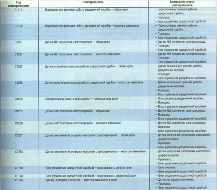

Считай еще раз ошибки. Если мигает знак полного привода, то это проблемы с раздаткой. А по ней коды такие:
Что за кнопки на торпедо мигают?
