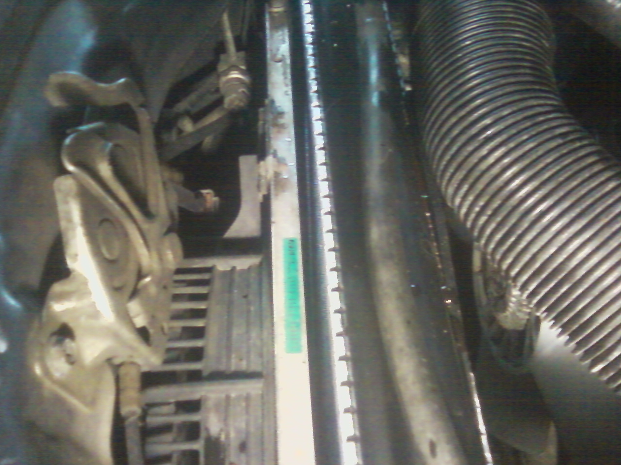

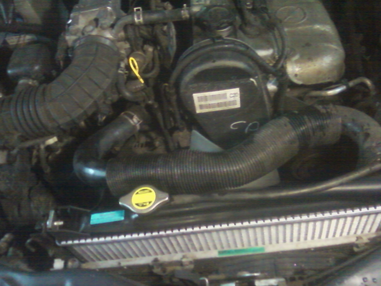

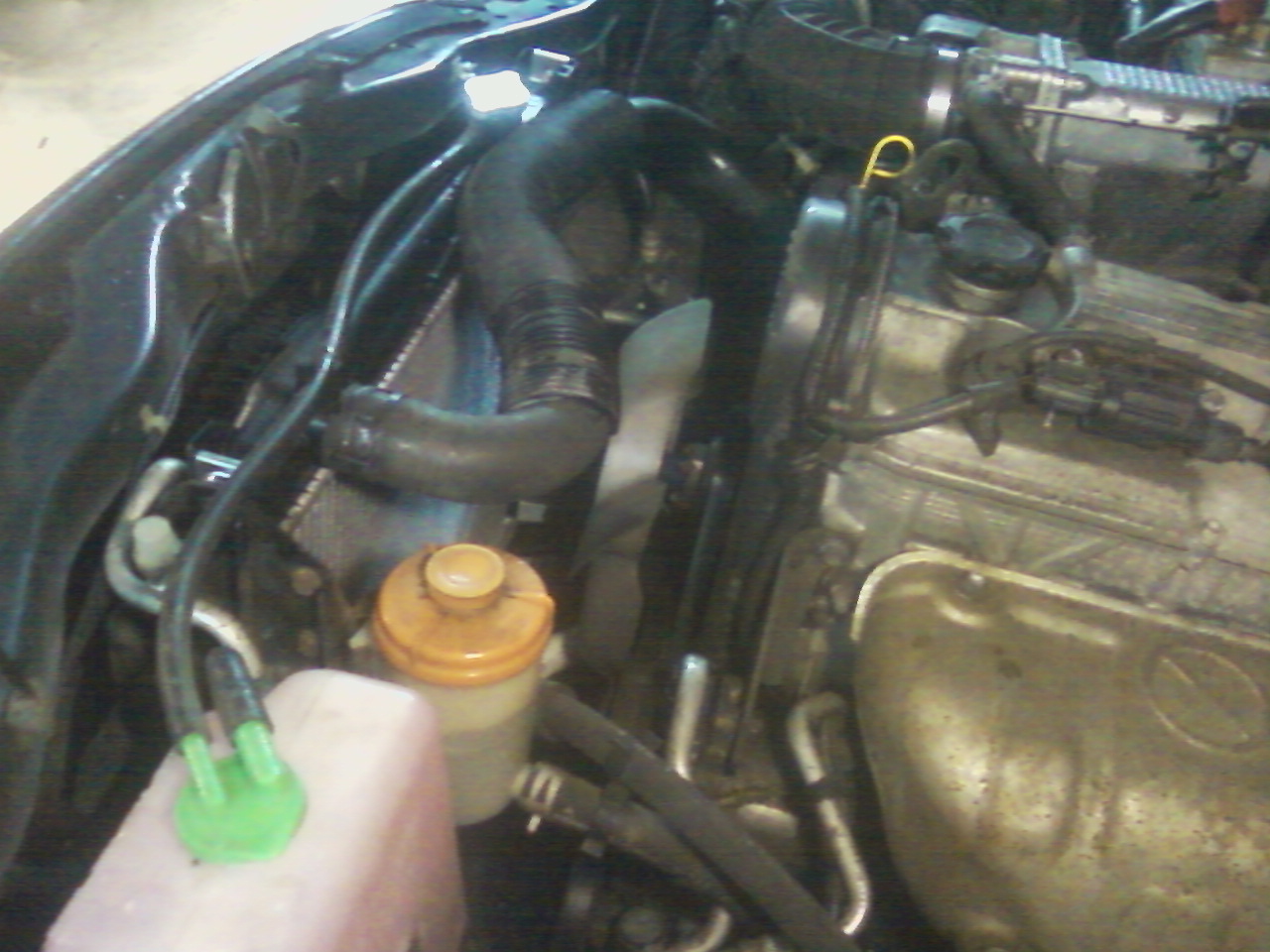

Завершил пересадку радиатора от 2.5 на 1.6
Nrf 53289
Цена оказалась в 2 раза дешевле чем на мой мотор :)
По креплениям 1 в 1 , только патрубки смотрят в другую сторону , как мог запечатлил на телефон. Кожух совпадает по креплениям , пока не ставил , послежу за герметичностью . Итого имеем радиатор в 2 раза толще за деньги в 2 раза меньше![DOUBLEPOST=1444770451,1444770225][/DOUBLEPOST]Теперь задался вопросом , радиатор от автомата , а не закинуть ли в него трубки от ГУРа ? На моей машине нету той петли железной на ГУР что есть на 2х литровике , то есть по заводу Японцы решили не охлаждать ГУР на моторе 1.6 .
