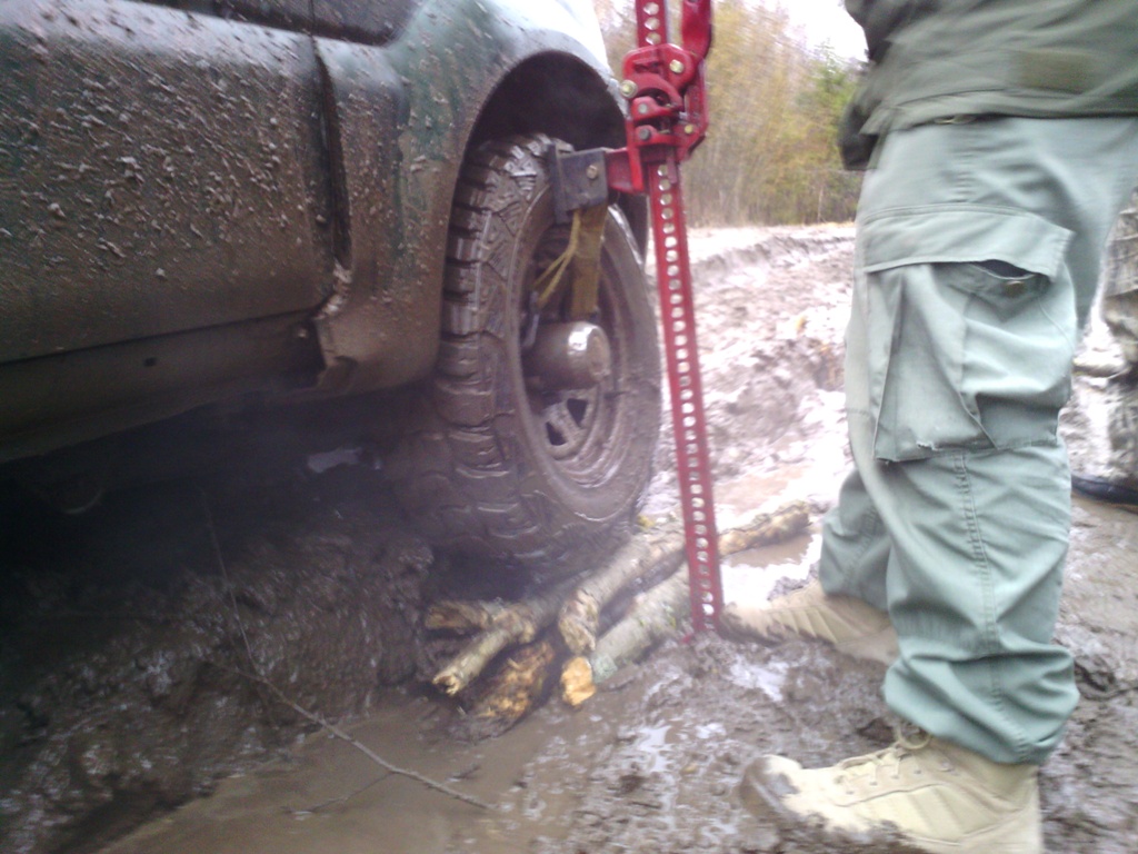

Если рядом есть лес и еще кто-то, кто готов помочь, можно сделать так - срубить толстую жердь, заострить один конец что бы проходил в отверстие диска и через упор (чурка), вспоминая добрым словом Архимеда, рычагом вывешиваем колесо. Дальше как обычно, что-то подкладываем в колею. Рычаг великая сила - легко поднимались такие тяжелые машины, как Кайрон, УАЗ буханка.
