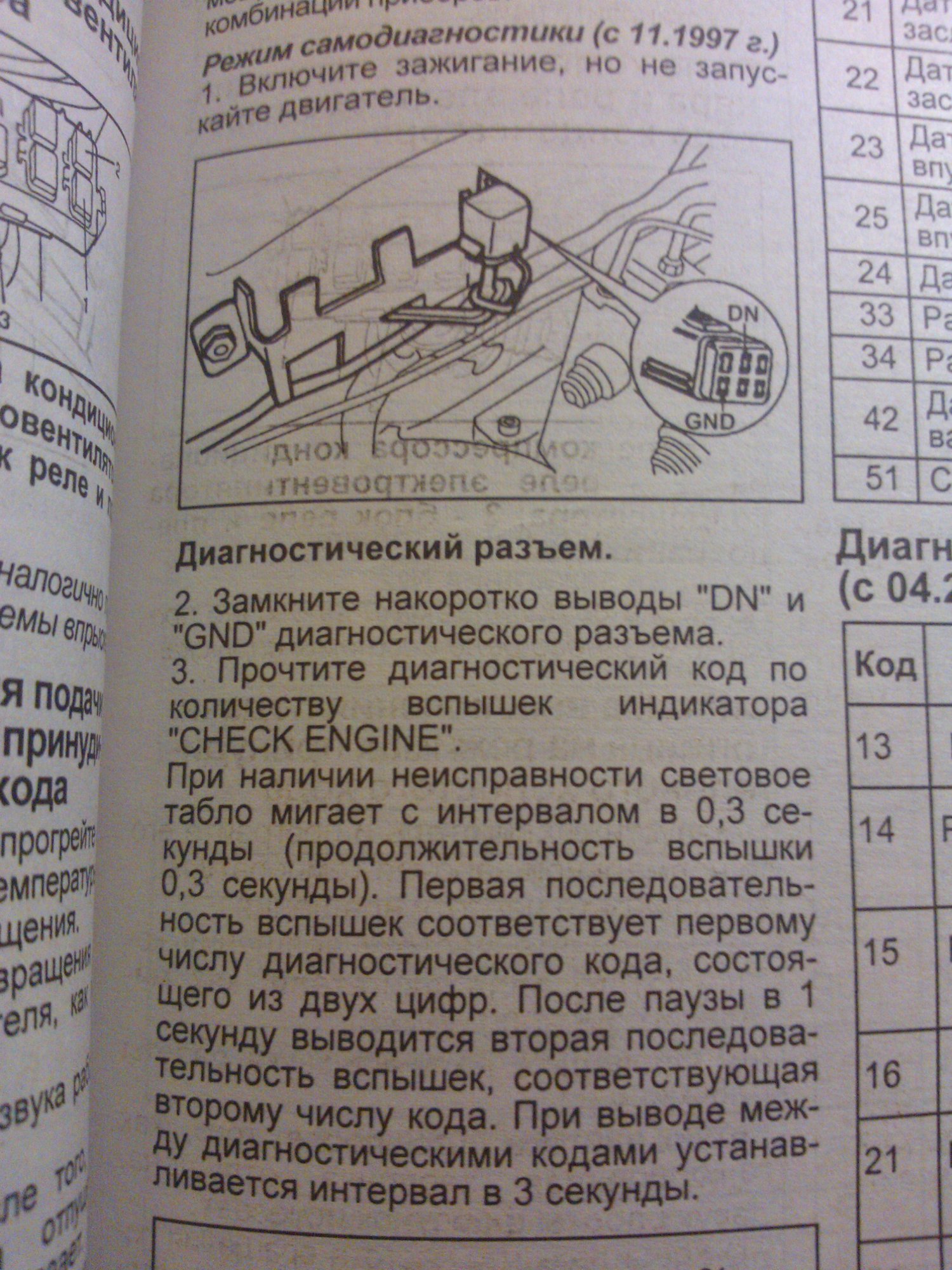

Долго мучал, и добился появления Чека...
Выдает ошибки 13 и 51...
Чек самопроизвольно исчез... (видать у него дела по важнее моего двигателя :-D )
У кого нибудь есть коды ошибок? В смысле расшифровки этих кодов, и что сделать?
Двигатель троит, иногда и двоит... Чешу репу... :-(

Урааа... Чек загорелся.... :)
Выводит ошибки 13 и 51...
Чек самопроизвольно исчез ( видать у него дела по важнее моего двигателя :-D)
Что за ошибки, подскажите пожалуйста... И как их исправить если можно

Если по миганию лампочки "чека" получается:
13 - неисправность первого датчика кислорода (лямбды)
51 - неисправность системы ЕГР (рециркуляции отработанных газов)
Если "чек" погас сам (не сбрасывали, не отключали аккумулятор), то возможно эти ошибки не причина, а следствие другой неисправности(других неисправностей).
