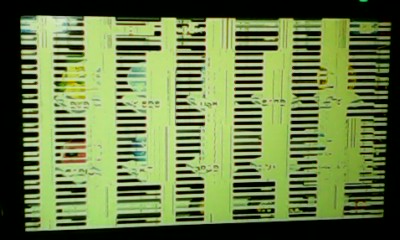

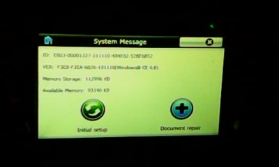

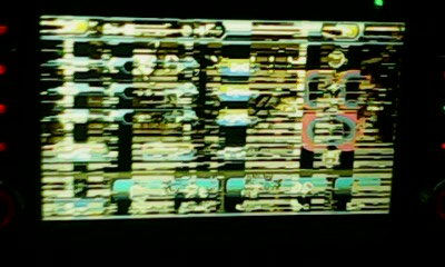

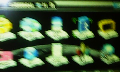

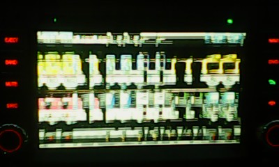

Клубни подскажите чо за хрень.Мой Витсон отработал на ура полтора года и вот пару дней назад выдал мне такую хрень смотрите на фото.Не пойму в чём засада,такое происходит только на скинах мафона.С диска или с флэшки видео воспроизводит нормально.Может слетела прошивка?
Или это уже конец процессора?
На всякий случай написал Бобу Кую в Китай-жду ответа.
У кого какие мысли на этот счёт?

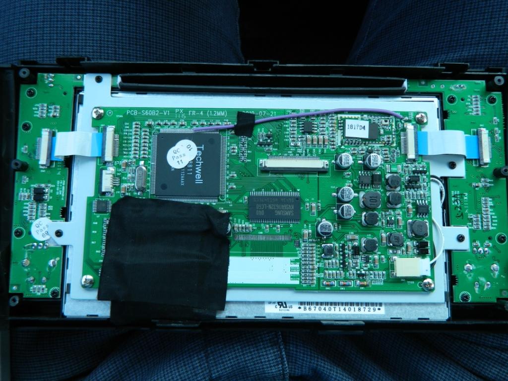

Ну вот так же у меня и было. Боб мне и прошивку присылал, но я в то время уже знал, что это аппаратная проблема. Короче Вам нужен нормальный мастер. Это на плате контакт пропал. Китайская пайка отваливается. Я сначала сам пытался починить, но там так все мелко, что отдал местному старичку, который в ателье по ремонту телеков работает и он мне со второго раза нашел отошедший контакт. Кстати он был просто в восхищении от качества Витсона.

Привет, у меня начиналось один в один как у тебя. Это пропадает контакт на соединительном шлейфе от LCD экрана к плате, он под тряпичной изоляцией на фото. На подключенном мафоне,когда морду снимешь, сам пошевели шлейф и поймешь . Во всяком случае так было у меня. Мне его сделали, но на долго не хватило, проц сгорел. Боб предложил отправить ему по гарантии, но я подумал гемор это еще тот, да пересылка за свой счет. Поэтому закакзал другую. Пока полет норм, а там как повезет.

Отнёс сёня в римонт,мастер проковырялся 4 часа,пропаял все шлейфы-но проблема так и не ущла.Оставили на послепраздники,грит в худшем случае придётся менять дисплей-вот попадос!!!:(

Мне сначала тоже сказали дисплей менять, но потом нашли где не контачило и пропаяли, но судьбу китайца это спасло не на долго

Ура,мафон починили,проблема была в шлейфе-но очень долго искали,теперь всё работает,видимо тоже слабое место у кутайцевА так качество сборки действительно безупречное;)
