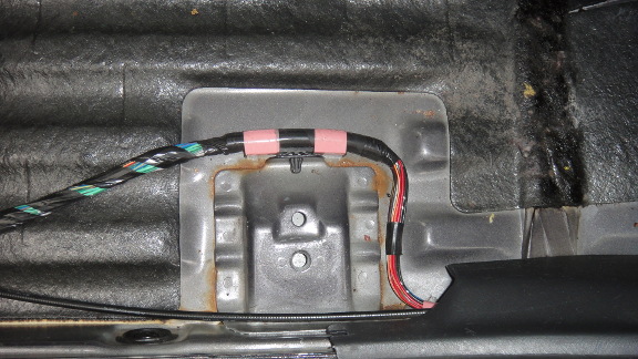

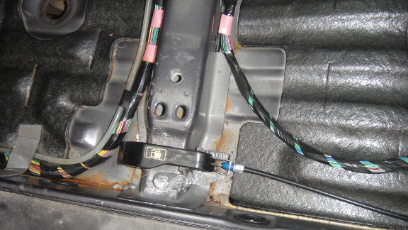

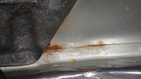

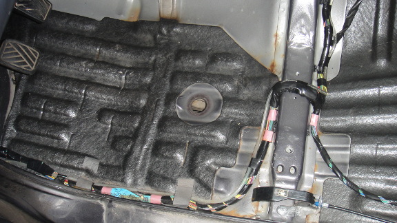

Благодаря помощи форумчан мне таки удалось снять ковёр и просушить под ним пол.
Но к моему огорчению я обнаружил ржавчину под ковром. Посоветуйте, пожалуйста, как с ней побороться?

И заглушку не забудьте вернуть на место! На фото её нет!
При проезде луж туда будет забрызгивать, ковёр будет опять влажный, в общем вернуть заглушку обратно!
В идеале конечно сначала убрать ржавчину всеми доступными способами, а потом уже заливать мовилем!
В своё время была химия, что то вроде очиститель ржавчины, он её разъездал, потом надо было промыть хорошенько водой и покрыть уже краской или чем хочется! Может и сейчас есть нечто похожее.

да, пробки я специально вытащил, для лучшей вентиляции, поставлю обратно потом

перед мовилем ржавчину удалять не обязательно,это всеравно что ослику марковка.но если преспичит у wurth есть неплохой преобразователь ржавчины

Отковырни родную шумку в районе пола задних сидений - вообще в ужосе будешь ))
Мовиль прям по ржавчине не надо - хуже только будет, ржавчину надо убирать, сколько достанешь, потом сушить и потом только защитные покрытия.

А по поводу ржавчины- она же может в другую сторону пойти!
Да и когда всё сделал как надо, самому приятно и голова не болит!
Но можно конечно и мовилем обойтись! Он придержит распространение.

а шумаизоляция приклеена? её просто отодрать, а потом наместо положить после того как залить мовилем или вообще не надо отдирать?
