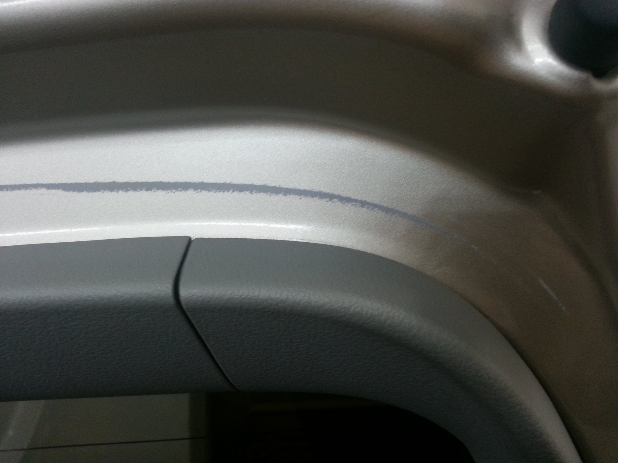

  1. saenko
    26 ноя 2012
    1.126
    Есть такая тема https://suzuki-club.ru/threads/8220/page-2
    У меня та же проблема (на фото): ЛКП задней двери стерлось до грунта в том месте, где дверь трется об уплотнитель на кузове. Если ничего не делать, то через два года сотрется до металла и будет в этом месте коррозия, как это было у меня на Паджеро 3.
    Тоже самое есть на многих новых машинах других производителей из-за применения позорной "экологически безопасной" краски без содержания свинца.
    У Мицубиси - это гарантийный случай.
    А у нас?
    Есть здесь кто-то, кому красили заднюю дверь по гарантии из-за того, что уплотнитель стер краску на внутренней части двери?

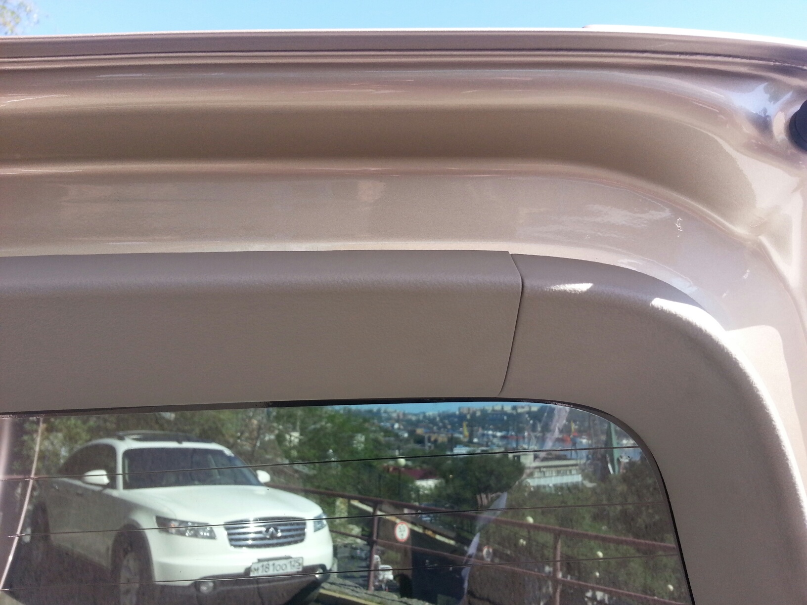

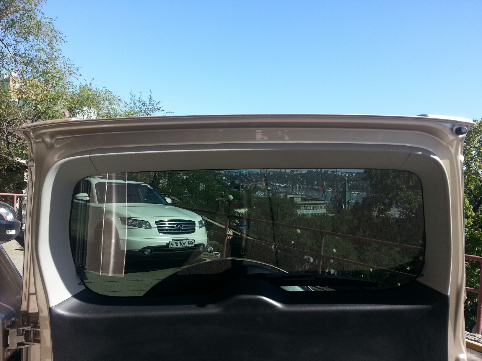

    выкладываю фото акта выполненных по гарантии работ.
    и перекрашенной по гарантии изнутри двери багажника и покрытой керамическим лаком.
    плешеедство, обращенное на дело (в данном случае плешь съедена дилеру Сузуки), творит чудеса!
