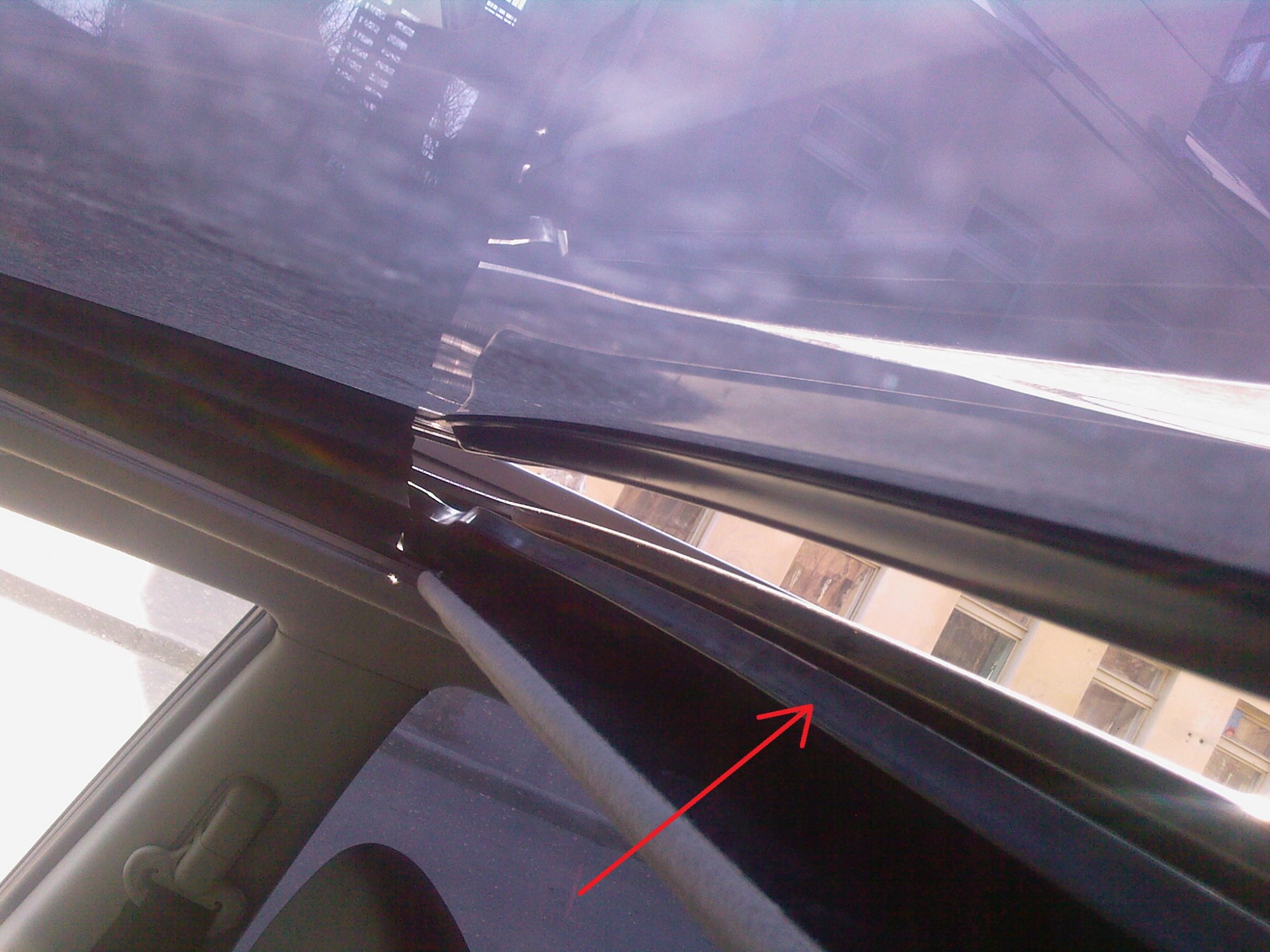

Коллеги, у меня другая проблема с люком. Если открыть шторку и заглянуть между ней (шторкой) и люком, то можно лицезреть черную пласиковую... э... "деталь". Так вот на кочках она дребизжит и стучит о какую то другую "деталь" в этом же механизме люка. У кого то было что то подобное? Как бороться?

А... есть ли где то методика, как "долезть" до механизма люка? Мне кажется это все таки не очень простое дело, ибо весь механизм спрятан под обшивкой крыши. Хотя бы увидеть из чего этот механизм состоит и сто это за пластиковая черная деталь, и обо что она может постукивать.
Поставь люк в положение "поднят" и увидишь эту планку и обо что она дребезжит.
Это так, что пружинами подперта? Может у Алексея пружин этих не хватает, вот и гремит?

Автомобиль уже в гараже. Завтра обязательно загляну в открытый люк. Буду рассматривать что за пластмаска и где там пружинки должны быть.
У меня на 2,0 эта планка гремела в поднятом состоянии. Её если за середину рукой потрясти, то раздается этот дребезг. Если чуть прикрыть люк, то она прижималась и переставала греметь.
На 3,2 не замечал, что гремит или не открывал еще люк на проветривание :)
Да, да!!! Именно эта. Но подстукивает она не по середине, а ближе к водительскому сидению. При вибрации, "подскакивая" вверх она стукается именно там. Снизу нет, ничего не цепляет. Если рукой немного поджать вниз, стук прекращается. В режиме проветривания еще не исследовал наличие стука.
Что ж с ней сделть можно?

Извиняюсь за некроростинг, но такая же проблема, как и выше - стучит эта пластиковая штука. Вылечить смог кто?
