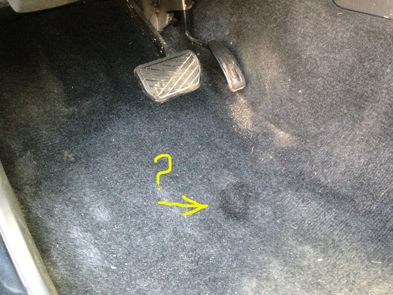

Последнее время замечаю влагу под резиновым водительским ковриком. Думал, что такое после мойки и пройдёт само-собой. Я на днях резиновые ковры бросил в багажник, чтобы влага ушла и дать просохнуть. Утром выехал как обычно, а вечером заметил, что влажность пропала, но осталось мокрое пятно и до сих пор не пропадает. Что может быть, если на улице сухо и жара?

Такая же беда. Думал, после зимы, но после нескольких просушек на солнце с открытыми дверьми, снятым ковриком и приподнятым ковролином ситуация не меняется. Неужели конденсат от кондера? или там после зимы ТАК много воды скопилось? надо поднимать ковролин и смотреть...

Поднимите ковёр (снять полностью и вытащить из авто) и сушите его часов пять на солнце (а лучше пару суток!)! Ватин будет долго просыхать! А влага скорее всего из трубочки, которая идёт через весь салон на заднюю брызголку! Ну или затопили машинку когда то, может быть конечно за зиму набралось, ватин влагу очень долго держит!
Но в любом случае снимайте ковёр и сушите! И заодно увидите в чём причина!
Ватин в принципе можно будет отодрать (как вариант)!
Но разборка и сушка нужна однозначно иначе пойдёт коррозия!
Снимается там всё не сложно. Буквально недавно спрашивали, смотрите форум.

Большое спасибо за совет. Так и собирался поступить. А заднюю писалку я давно залочил под капотом, ее вообще без модернизации использовать ненужно )))
