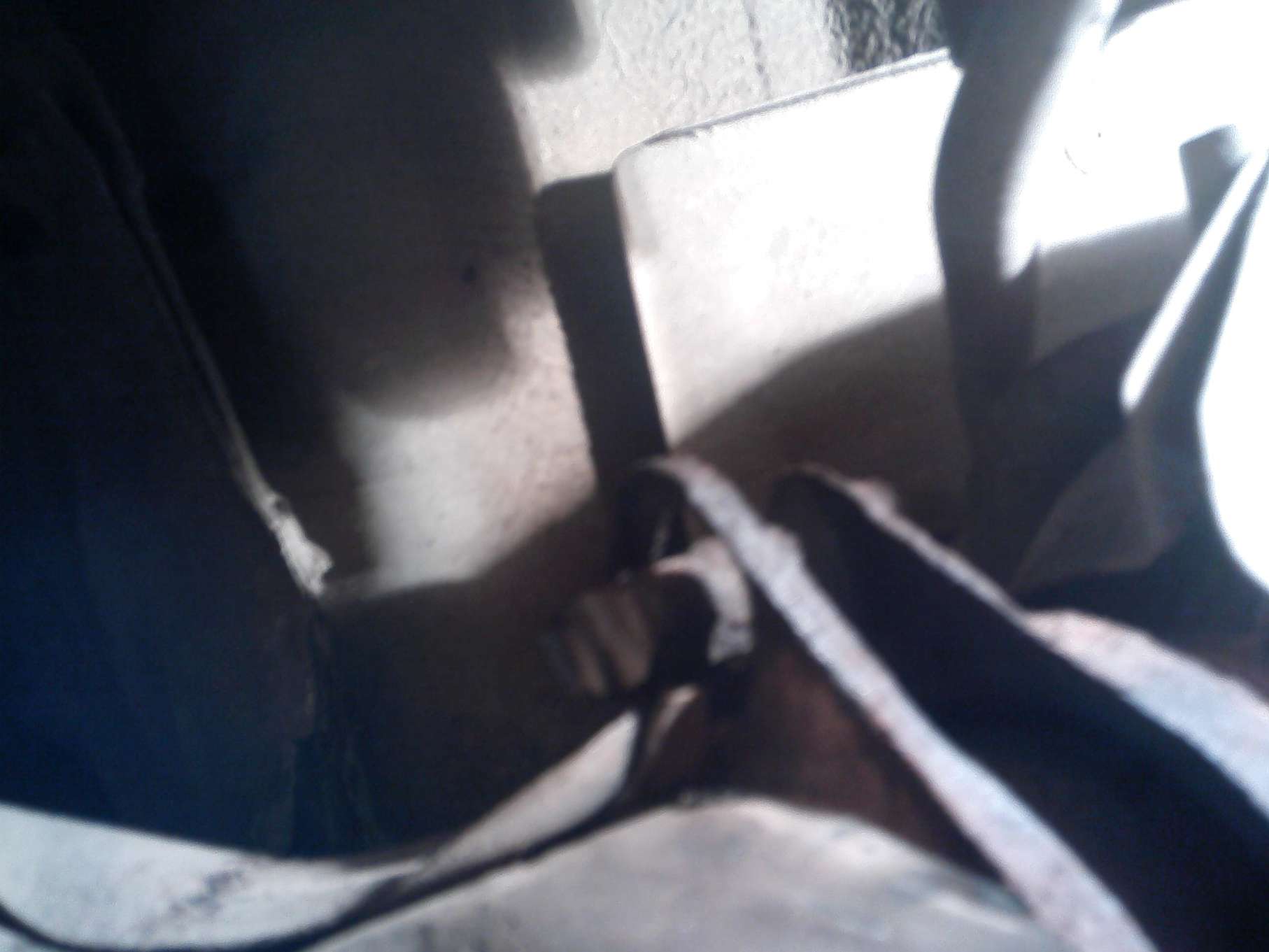

    вот что я увидел невооруженным взглядом ))
    и тут начались подводные камни:
    родные болты сгнили. нижний сломался при выворачивании.
    у верхнего сгнила шляпка. пришлось пились болгаркой. диск желательно для этого брать уже поюзаный. чуток поцарапал раму. подлезть очень сложно (пилил под угол с постепенным поворотом) и нужна полноценная маска. все опилки летят в лицо.
    Нижнее ухо упора пружины почти полностью сгнило, верхнее более менее живое (но варить на месте там не реально.
    Колхоз или подошли как родные:
    уплотнительное кольцо от волги для стыка бывшего катализатора и глушителя.
    Рем комплект для 10ого семейства тазиков. болты с пружинками сели на отлично.
    Тазовская прокладка маленькая и неправильной формы. поэтому сифонит.
    экзист привез не ту прокладку, сегодня переделали заказ, везут. буду менять ))

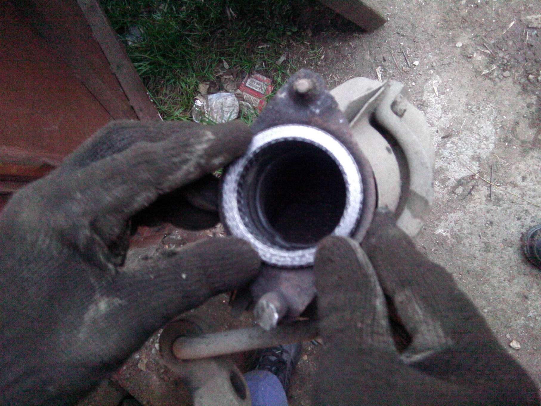

    Само выбивание не составило труда, асбестово керамическая составляющая катализатора с легкостью крошилась под натиском лома )) IMG10033.jpg
