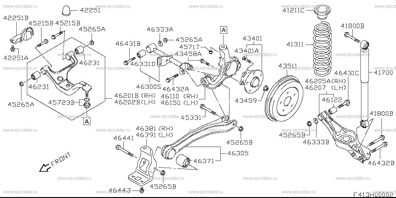

Тоже придется менять правый задний рычаг из-за люфта в шаровой.
Самое интересное - по VIN пробивается номер 45201-65J00 (около 9 т.р.), а exist выдает также оригинальную замену 45201-65J01 (около 7,5 т.р.). Кто знает - 45201-65J01 подойдет вместо 45201-65J00 или нет?
И еще вопрос - разве задний рычаг идет не в сборе и к нему еще надо докупать сайлент-блок ???
saenko
26 Ноябрь 2012
1,144
183
обычно запчасть с последней цифрой 0 и такая же с последней 1 - это замена старой. то есть должна подойти.
в нижнем рычаге сзади два сайлентблока, идущие и меняются отдельно от рычага. стоят по 400-600 рублей. код запчасти 46231-65J00.
Но если вы купите рычаг в сборе, например чтобы заменить шаровую, то там уже будут в комплекте два этих сайлентблока.
