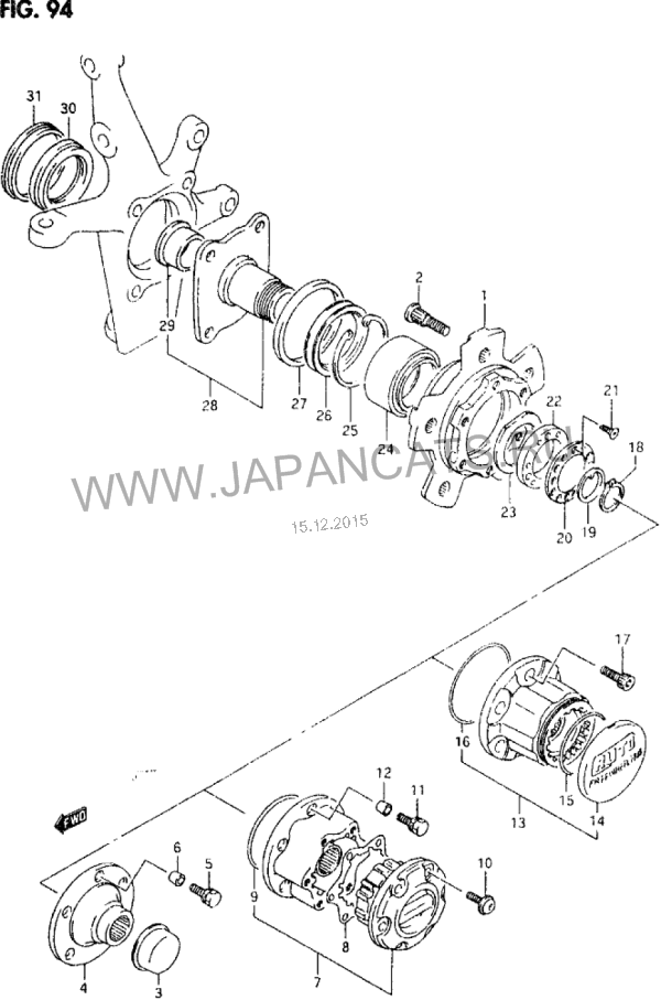

    Похоже вас ввели в заблуждение. Заглушки, ручные и автоматы, все взаимозаменяемы. CImage.ashx.png Сам в повседневной жизни и лёгком бездорожье пользуюсь автоматами, а когда намерено собираюсь в серьёзное бездорожье ставлю ручные (они по крепче).
    Вобще разборка, промывка и новая смазка может вернуть к жизни ваш атоХАБ.

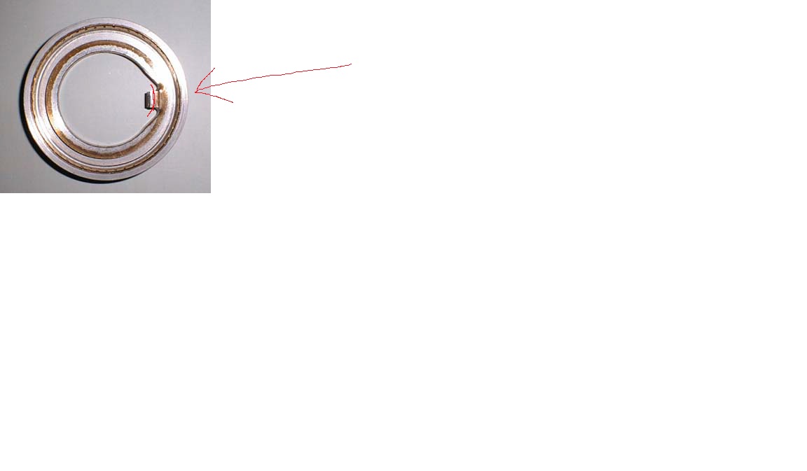

    Провел в гараже несколько часов выяснил левый авто хаб заклинило из за того что обломило зуб у крайней (к ступице) шайбы(шестерни) и осколки заклинили хаб , постоянно был заклинен. Собрал не работает видимо обломанного зуба у крайней шайбы не хватает чтоб включить автомат.

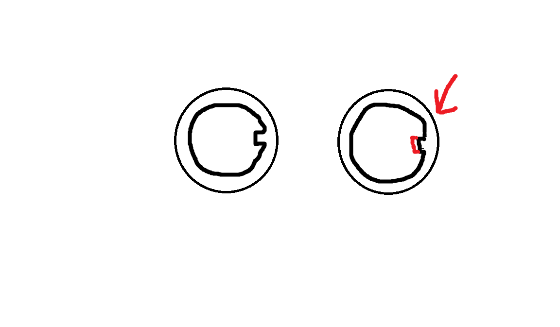

  22. max11111111
    14 дек 2015
    обломало зуб у шайбы (фото не сделал)
    --- сообщения объединены, 19 дек 2015 ---
    55.jpg обломало на половину

  23. operators
    4 ноя 2010
    694
    Череповец
    Если есть знакомые станочники, попроси выточить такую же шайбу из хорошей стали, этот "усик" почти у всех срезает, кто-то меняет на механические, кто-то эти лечить пытается, видел навареные варианты, но это как правило ненадолго.
  24. max11111111
    14 дек 2015
    выточить можно но смущает то что внутри шайбы медное покрытие, мелкие риски

    это всё понты,обычное кольцо из стали. как раз этот "усик" включает и выключает хаб.
