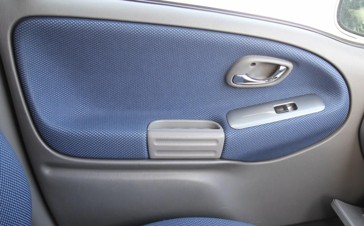

В общем, может кому пригодится, вот одна из сузукинских расцветок обшивки (смотреть фото), но к сожалению не моя у меня цвет темно-серый, ближе к черному... Буду позже делать попытку №2 :)

Благодарю за фото :), минус еще один вариант...

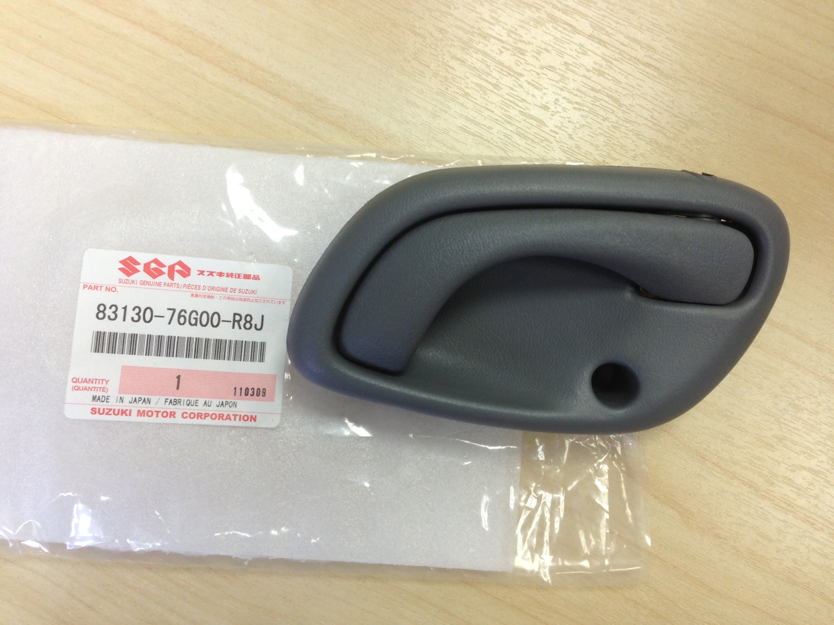

у меня тоже были обломаны ручки (на двери :)). купил на разборке, поставил. пару месяцев и опять сломали пассажирскую.
(блин, японцы, все продумано...)
снял ручку , просверлил отверстие в месте где рычаг упирается в основу ручки. просверлил отверстие в металле в двери, закрутил ручку на саморез. его не видно, а ручка, получается, держится на двух болтах-саморезах. несколько месяцев полет нормальный
