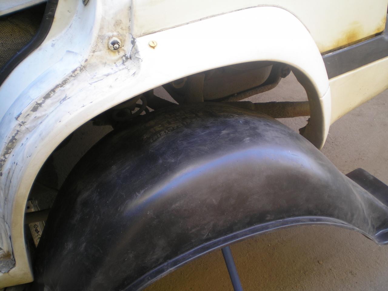

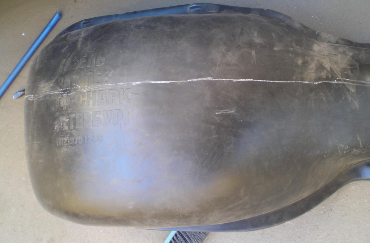

    Вот так выглядят подкрылки от Газели. Деваться было некуда, дыры в крыльях , из-за них постоянные глюки электрики т.к обгажены все разъёмы в фонарях. Резал локеры почти пополам и подгонял феном. Конечный результат не показываю т.к выглядит ужасно, но теперь, в дождь и лужи езжу спокойно. Надеюсь это временно...
    Освою работу с полиэфирными смолами и пластиком пришлю фото ещё.

    Разъёмы я перепаял, а вот дыры в подкрылках такого размера...кошка пролезет, поэтому придётся осваивать работу со стеклопластиком.
    Расширители не буду снимать - они делают машинку намного симпатичней чем стандартная.
