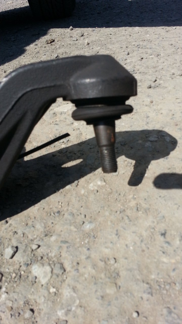

Сегодня после замены эксцентриков развальщик сказал, что нет смысла регулировать угол, так как умерли шаровые задних верхних рычагов. и что они должны греметь. и что менять надо срочно. короче просто выставил в "0" и денег не взял.
а я и не слышал, как гремят.
глянул цены на задние рычаги - упал в обморок. 12-14 тысяч за штуку
Я в шоке. Вот вам и оригинал. Как так может быть, что при пробеге в 60 тысяч сдохли шаровые?
З.Ы. Начинаю вспоминать тот день когда я сел за баранку этого пылесоса и удивлялся почему всё на нем так не надежно. форумчане убеждали, что всё ОК, просто не повезло. Но когда шаровые дохнут на 60 тысяч км пробега, можно сказать что с Витарой не повезло совсем. Раньше шаровые по 120 тысяч ходили без проблем.
Дополняю:
Сегодня купил БУ задние верхние рычаги. Рычаги тяжелые, не ржавые, шаровые без люфта, пыльники целые без трещин, сайлентблоки как новые. Всего-то 1500 за рычаг с японского Эскудо.
Решил, что это лучше, чем ремонтировать родные, покупать аналог за 6-7 тысяч или отдавать за новые шаровые 11-13 тысяч за штуку (всего 22-24 тысячи рублей).
Завтра посмотрим что там со старыми шаровыми. Может быть оставлю рычаги и отремонтирую за черный день.

есть тут у меня предположение (на основе того, что у всех шаровые ходят долго и на основе того, что рычаги с шаровыми ржавые, а остальные не особо), что мне задние верхние рычаги подменили в официальном сервисе во Владивостоке Sumotori, когда у них машина была по гарантии 3 дня на замене прокладки печки, которая топила салон.
при чем думаю, что подменили вместе с цапфой и ступичным блоком. после выезда из сервиса подшипник задний зашуршал. ну а через пол года и шаровые...
но это всё только гипотеза. да и сервису уже ничего не предъявишь так как уже пол года прошло.
