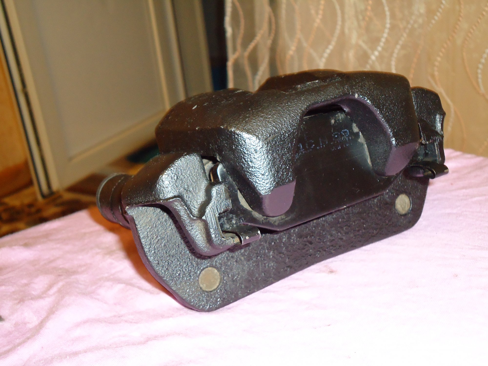

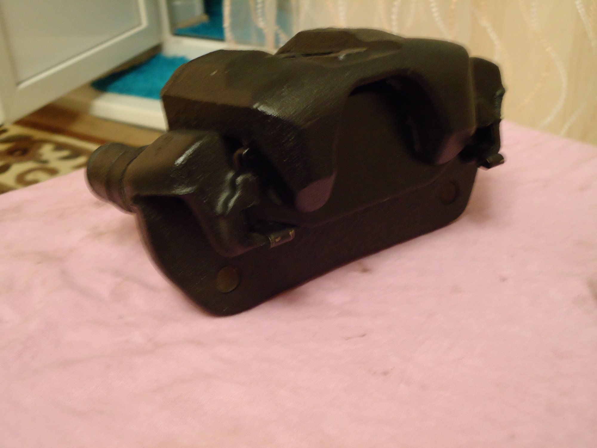

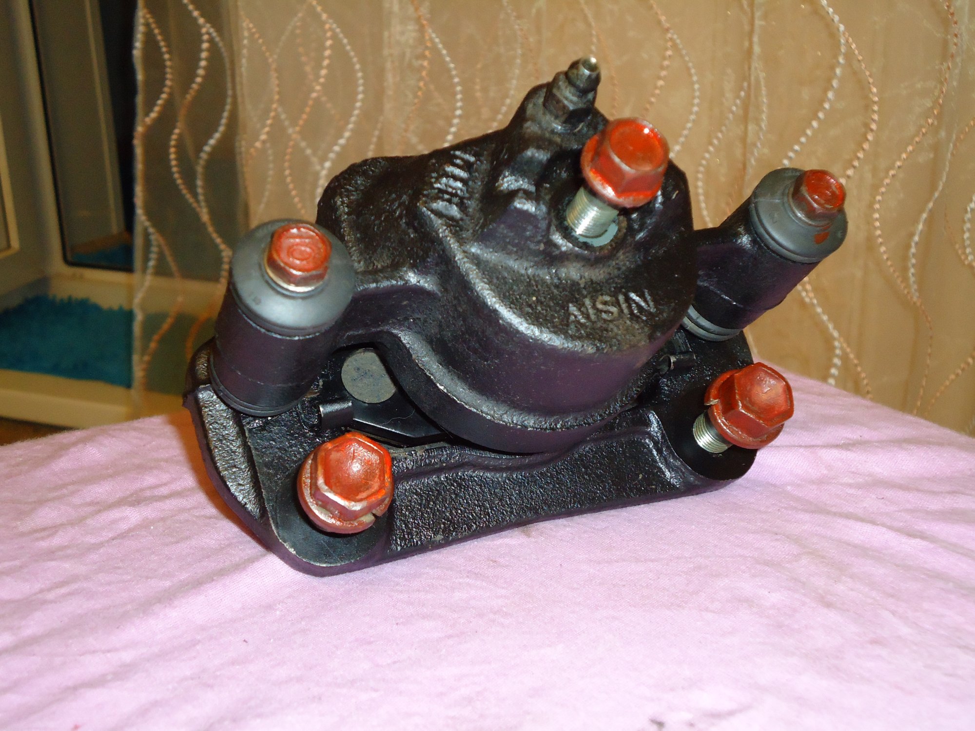

Заказал новые от витары суппорта со скобами дисками колодками и шлангами, обошлось в 13000, поставил за час.... Я доволен.
Koori
28 Ноябрь 2012
МСК
Jimny 06 1.3 AT
номеров не осталось, суппорта ACdelco, диски и колодки Delfi. Если хочешь, дам тел, где заказывал, но ждал 2 нед из пендосии.

Жаль. Нужен номерок скобы суппорта - всё остальное легко покупается на экзисте - заменителей полно. А вот со скобами беда...
