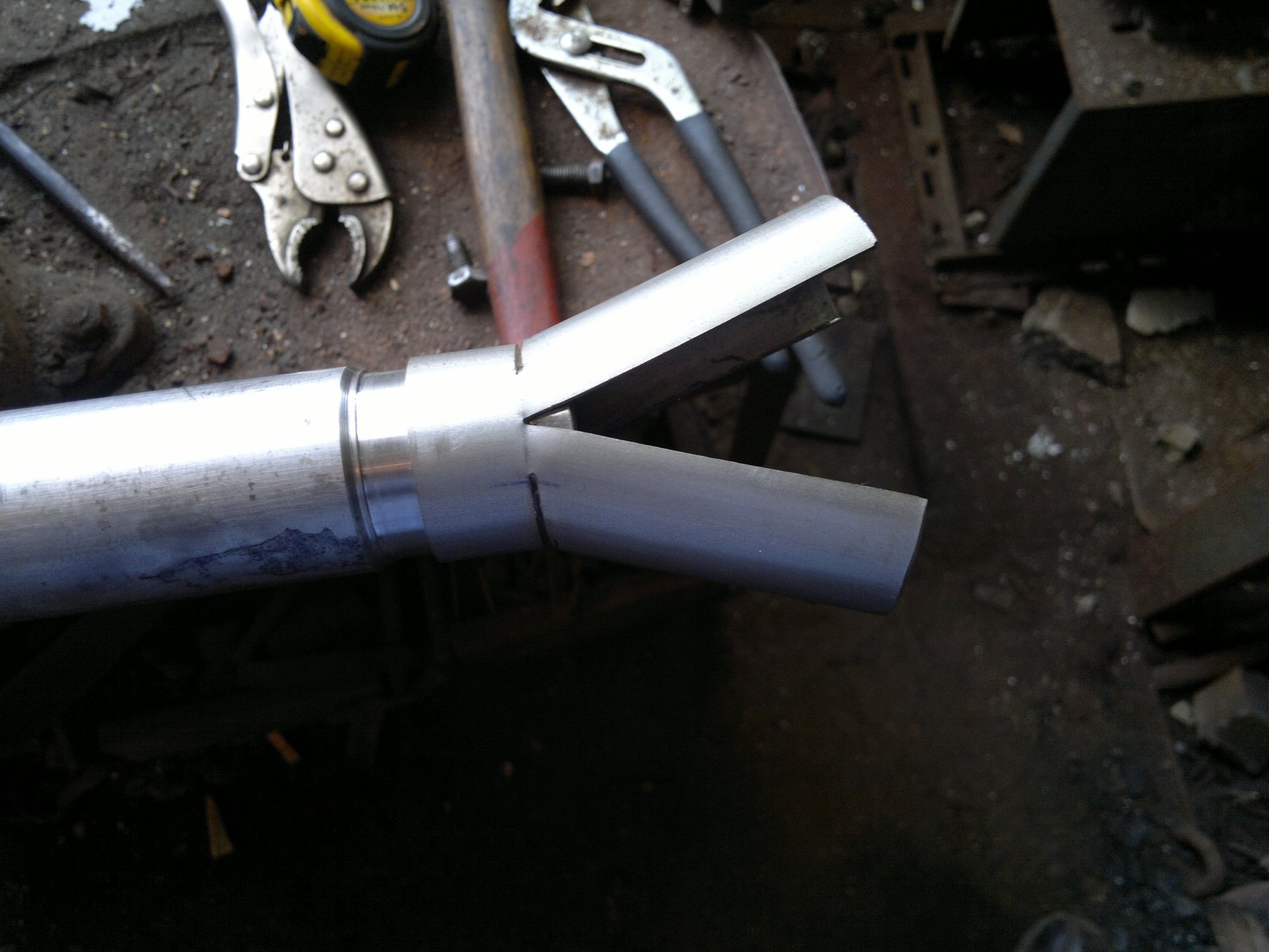

Заморочился я изготовлением штанов (приемная труба глушителя) из нержавейки...
Возникло несколько вопросов: На переходе из 2 труб (родные трубы 38х3, я ставлю 40х2) в одну - диаметр последней 50, за католизатором труба 43 - можно поставить трубу 40х2? Или сечения будет мало? Просто в наличии трубы 40х2 и 53х1.5.

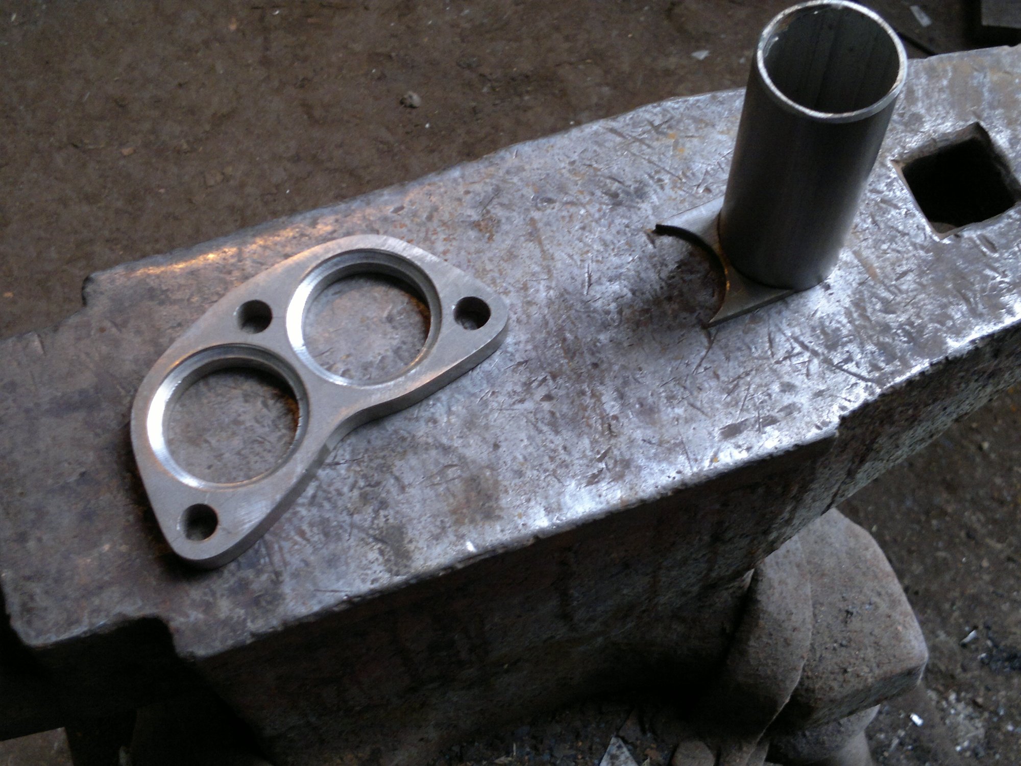

Ну и немного фоток "подготовительных" работ, позже весь процесс выложу.

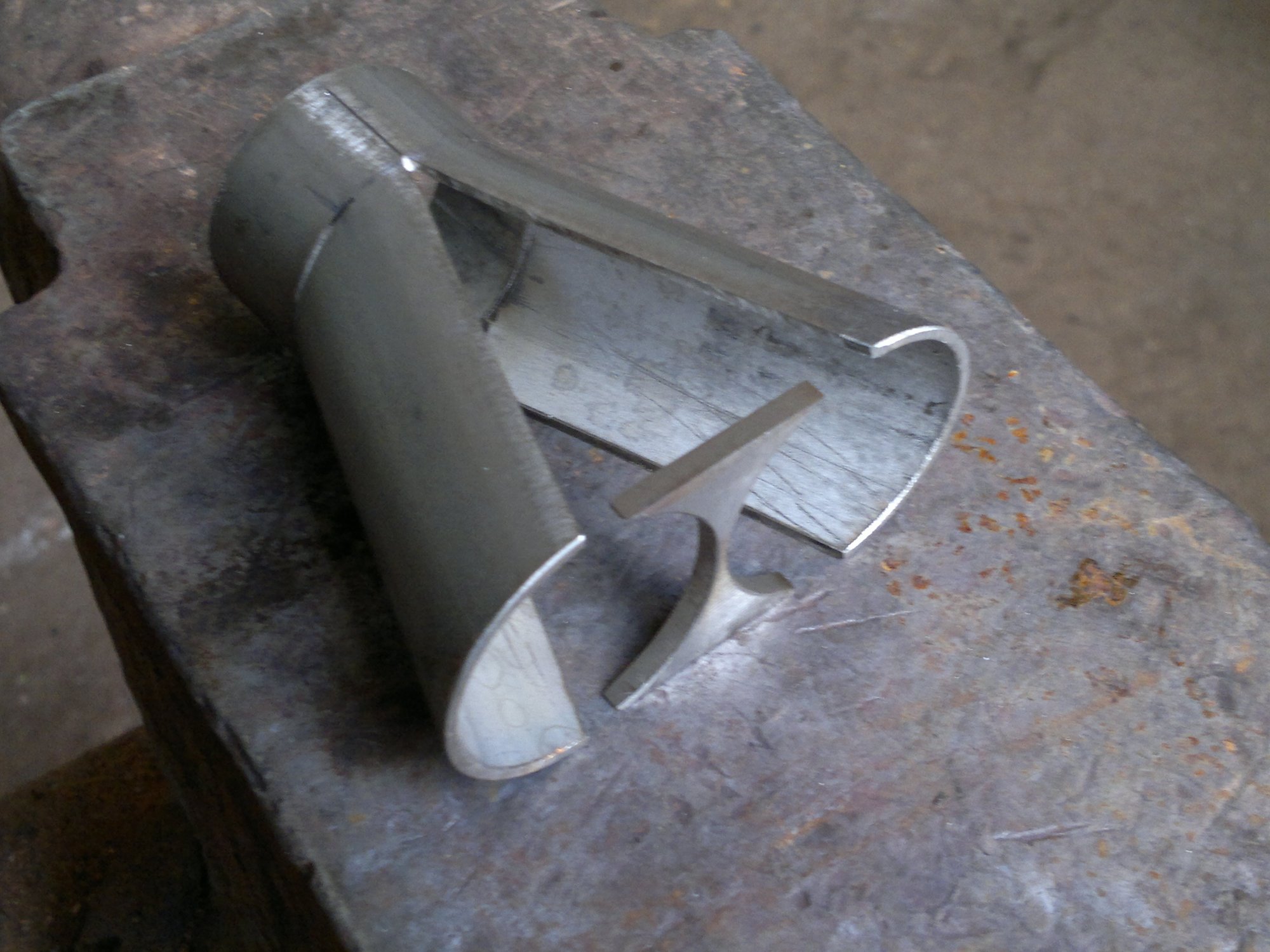

Долго придумывал как из двух труб свести в одну.

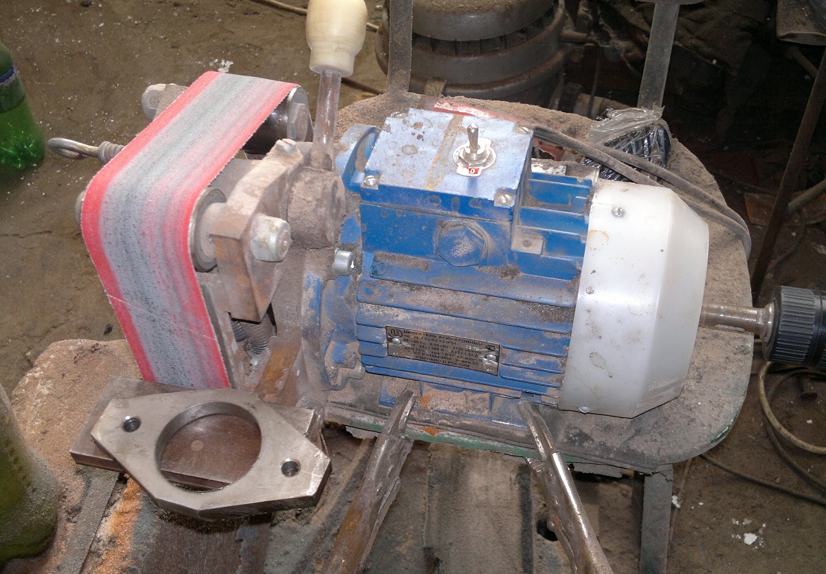

P.S. все сделано на сверлилке, болгаркой и гриндером...

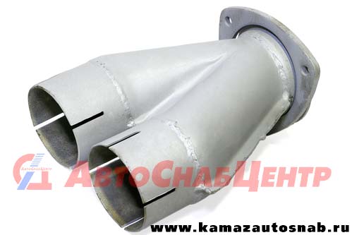

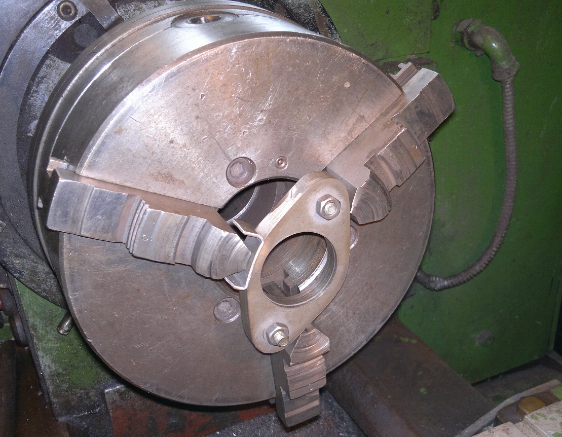

Как готовил деталь на 1й фотке? или продается такая?
вот такие вещи видел в продаже из нержавейки
Наружний диаметр 43, но из-за толщины стенки родной внутрений 40, а у моей трубы 36. Вроде разница всего ни чего, но х.з. да и 40 там не просто ведь так стоит.

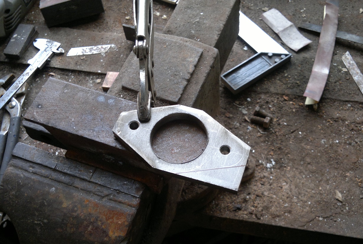

Флянец сам делал из листа 10. По старому флянцу снимал размеры, размечал самозаточеным штангелем, на сверлилке сверлил и контур сначала болгаркой, потом равнял на гриндере. Но то-ли старый флянец раздроченый толь обшибся при разметке - короче н@ебался на 0,1 мм - поместу подтачивал шпильки напильником...
У нас таких штуковин в наличии нет, т.е. пощупать, померять, подумать возможности нет. Сборка на много хомутов-флянцев не есть гуд. Ну и по одзывам вся эта арматура ходит не намного дольше простой черняги.
А у меня буит г@ндовая, жаростойкая - ВЕЧНАЯ :):dance2:

Отличная работа. Но вариант Сани проще, сварить под углом две трубы и приварить по кольцу (запараллелить).

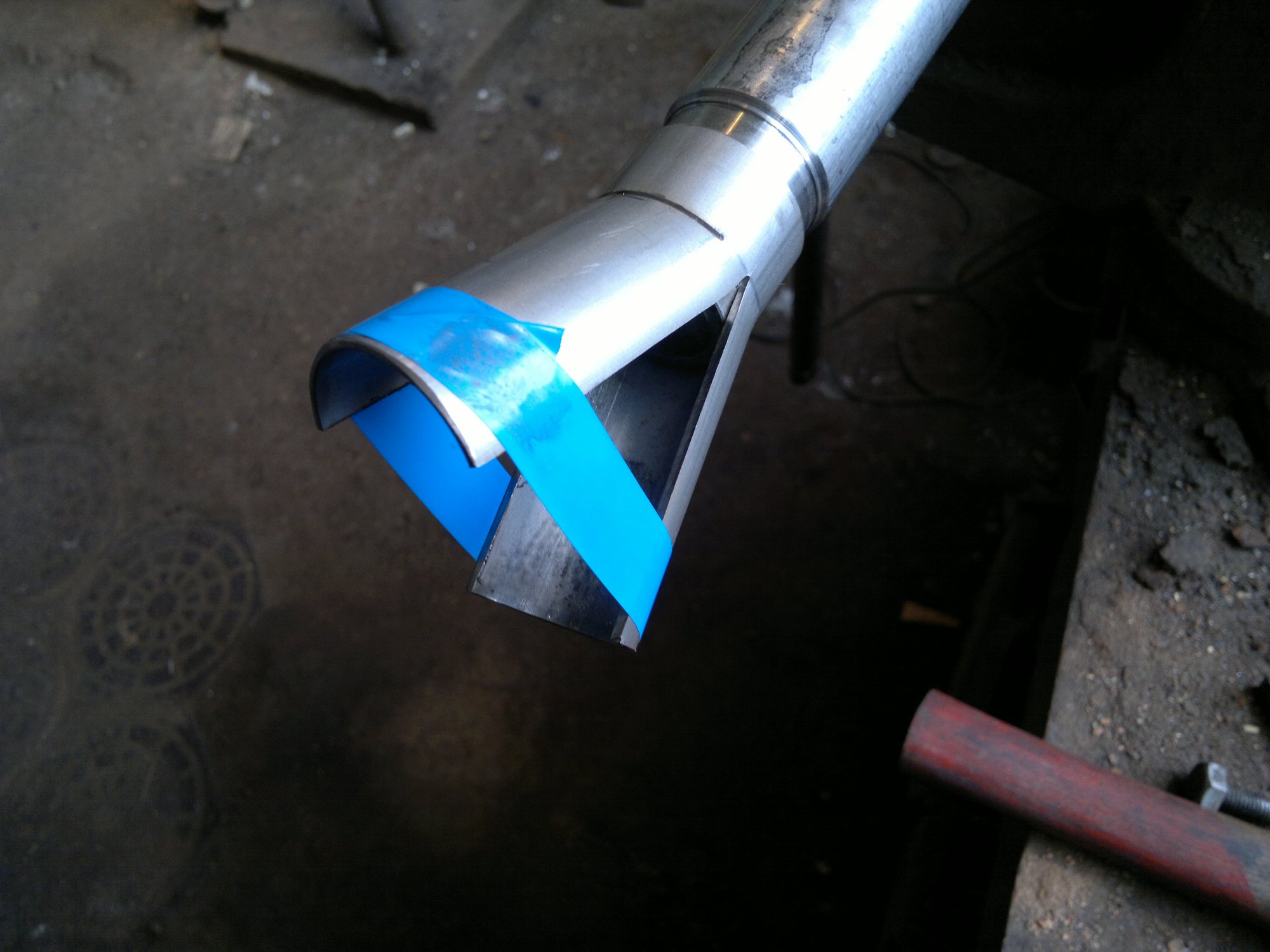

Это отнасительно. Все равно этот узел нужно делать отдельно. Как отрезать "сегмент" с трубы ровно? Нужно идти на хлеборезку, придумывать упоры и как трубу держать - в противном случае закусит и останешся или без рук или без головы.
И остаеться проблема как эту вилку приварить к штанам - между труб растояние маленькое и аргонной головкой туда не подлезеш.
Мой вариант более проще в подготовительной работе и при имеющихся мощностях более технологичней.

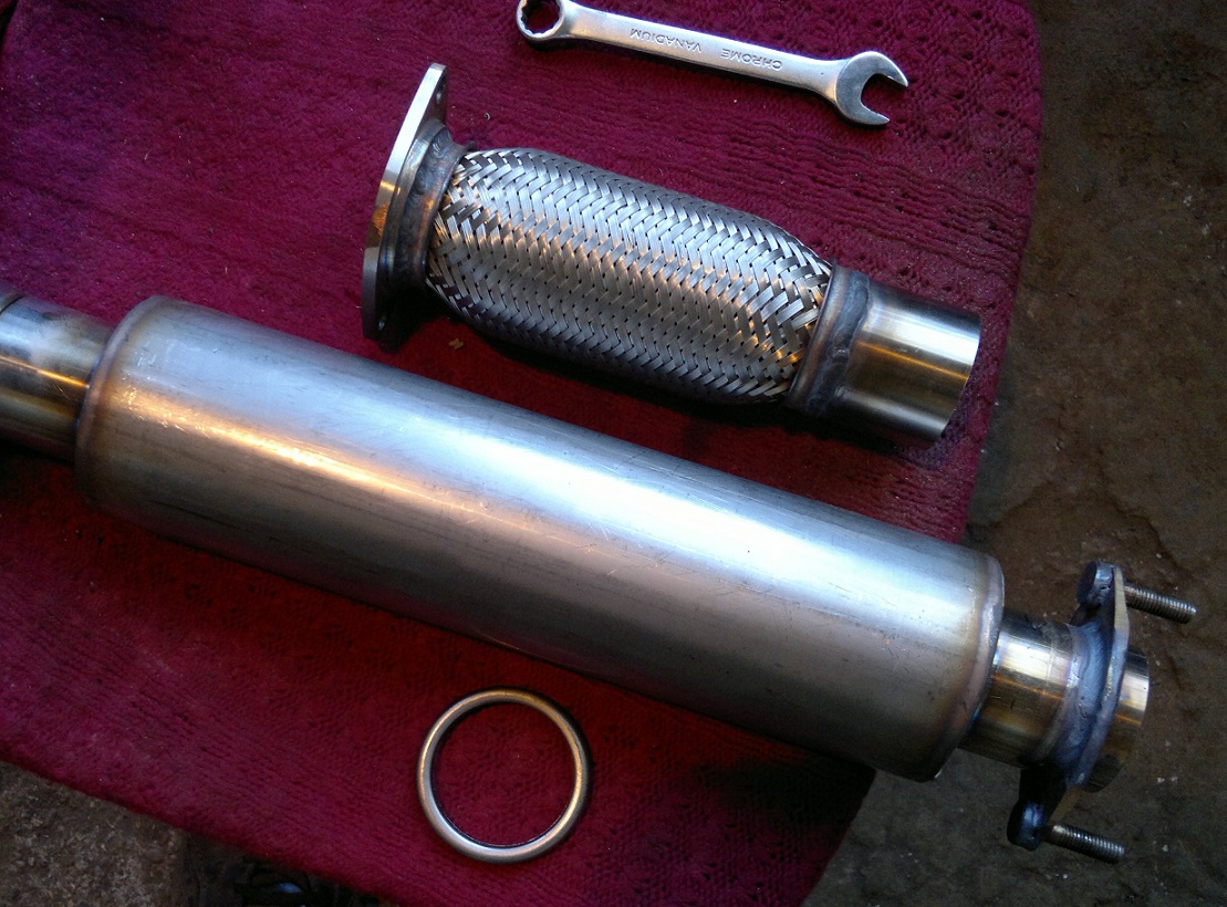

Т.к. гофры бывают только под 45, 50 и 60 трубу(внутрений Ф сосков гофры) вопрос про сечение трубы отпал сам собой, уже приоретена труба 50,8х1,5 из 304 пищевой нержи(там никеля много должна быть относительно жаростойкой).
Буду сам делать резонатор - найдены трубы 75х1,5 и 80х1,5 нужной длины и вешать через кронштейн на родное место на КПП.
За резонатором через флянцы(когда гофра кончиться, чтоб не снимать всю клюшку) гофру, у нас там родная шаровая прокладка стоит. А затем через хомут глушитель.
В итоге: штаны с резонатором вечные :yahoo: гофра будет ходить долго, т.к. за резонатором газы уже поостыли и давление ниже(основные проблемы прогара гофры) и остаеться раз в энное время менять глушитель, открутив один хомут.

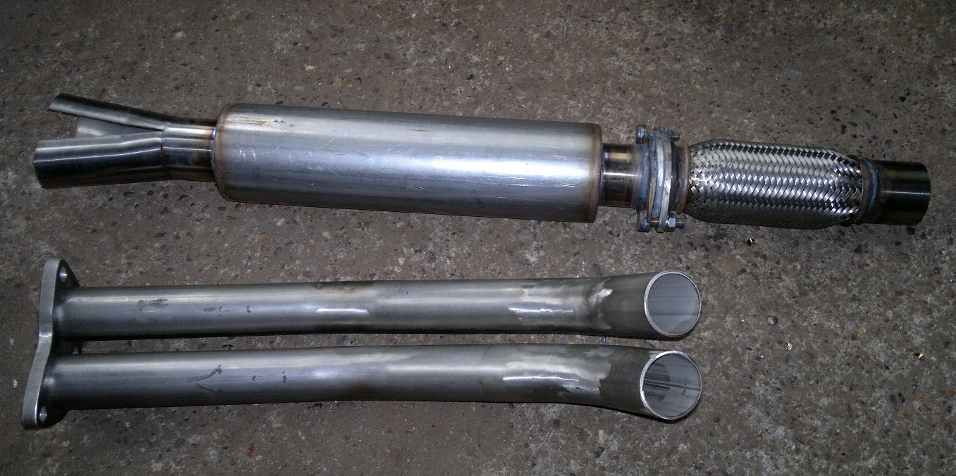

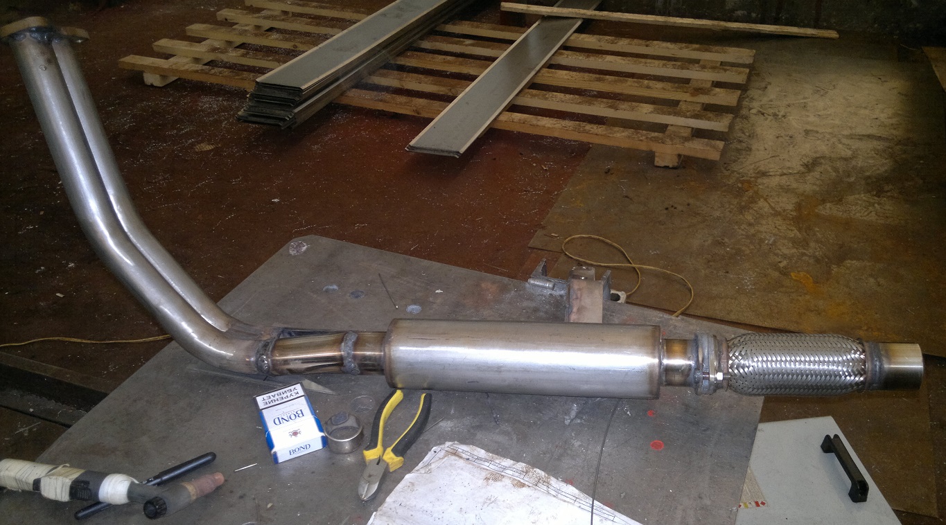

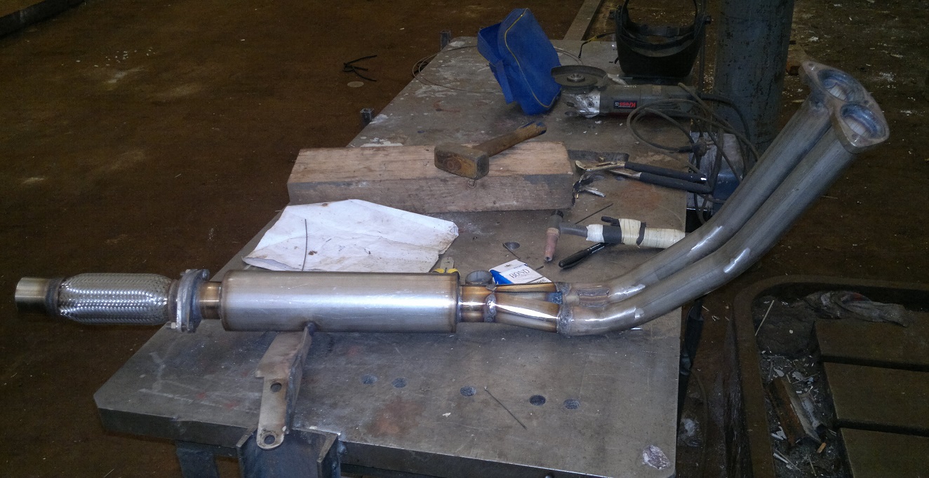

Долго-ли коротко завершил данный проект.
ОЧЕНЬ советую не идти по моему пути, а поступить следующим образом - переход из 2 в 1 трубу делать не как на родных, а на флянце коллектора. Оставив две тонких трубы длинной 10-15 см иначе не закрутите центральную гайку крепления коллекторного флянца. Я к этому пришол когда у меня обе клюшки согнули.
Сопрегать две клюшки то еще удовольствие... И трубу не гните, а варите на отводе.
Короче согнули трубы, как ни старасись ровно не получилось - подрезал, подгибал, заваривал.

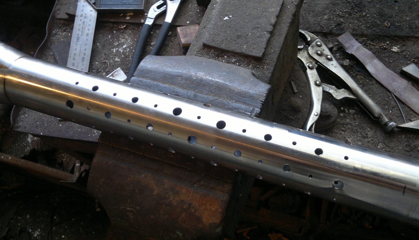

Резонатор - насверлил отверстий ф3 ф6 и ф8 - вот этот резонансный Бздынь пропал.
Все остальное на фото.
Есть вопросы отвечу.

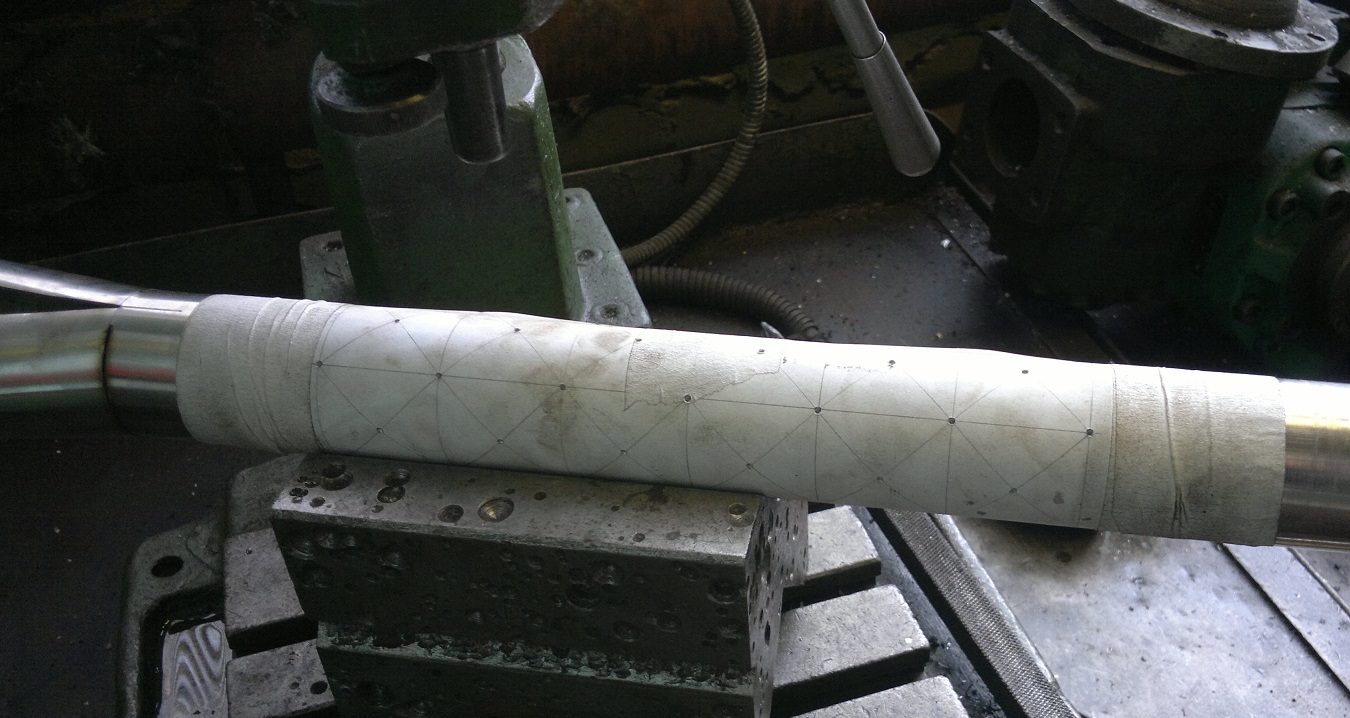

Опять жеж - отверстия по кондуктору сверлил
Какой кондуктор?
Флянцы - линейка, штангель, чертилка, кернение и сверлилка.
Труба - разметка на бумаге(померял окружность и на бумаге расчертил - на трубу скотчем приматал), кернение, сверлилка на призме.
Все авторское, штучное :)

Какой кондуктор?
Даже в мыслях не было оспаривать! :)

Кондуктор - некий шаблон многоразового использования...

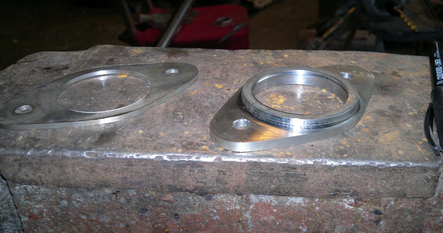

Вылезла бяка - начало сечь изпод обжимки гофры.
Там два обжимных кольца - внутренее и внешнее - и видать не герметичное.
Приваривали по наружнему. А нужно получаеться сначала обваривать внутреннее с наружним и только потом вваривать в систему. В ближайшее время переделаю и повешу фоток для наглядности.

Вот пля! Доколупался ты до этого "кондуктора"!
Т.е. если взять снять бумагу и накрутить на другую трубу и сверлить по заранее отмеченным отверстиям - ето не камильфо? А как сверлить отверстия в трубе, что бы были симметрично расположены? Дрочиться с линейкой и чертилкой или ее обмотать тем что обматывается (сори за тофталогию) с нанесенными заранее отметками? Только вставить во внутрь трубы (кондуктора многоразового использования ) с бОльшим диаметром и кто это будет делать, если нет поточного пр-ва? Так что за кондуктор я писал в смысле шаблона, а не многоразовости. Я сверлил бы, как Бог на душу положит, без шаблона (так правильнее бедет?).;)
