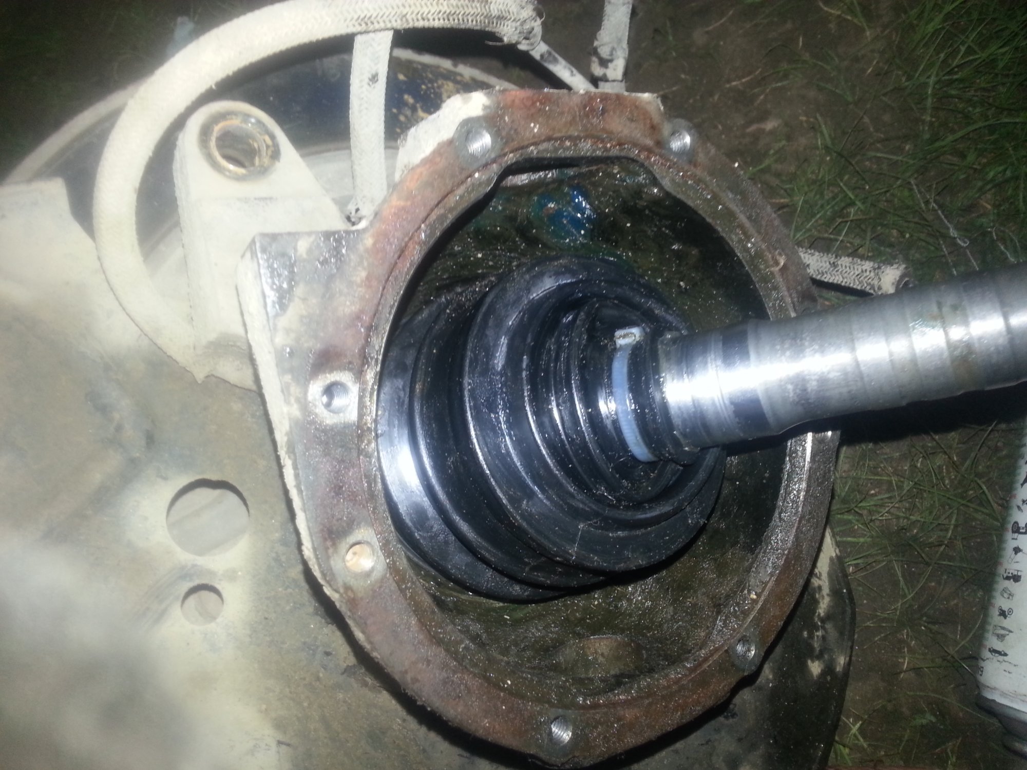

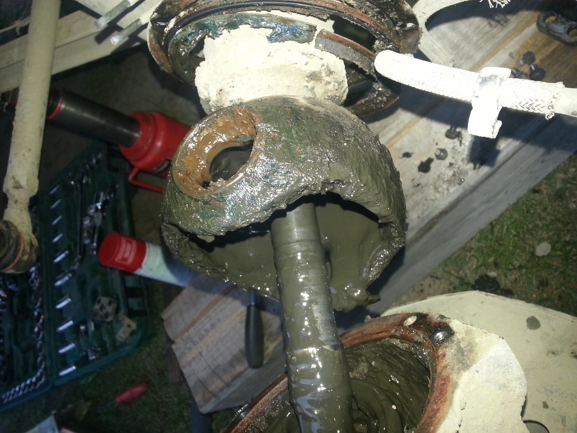

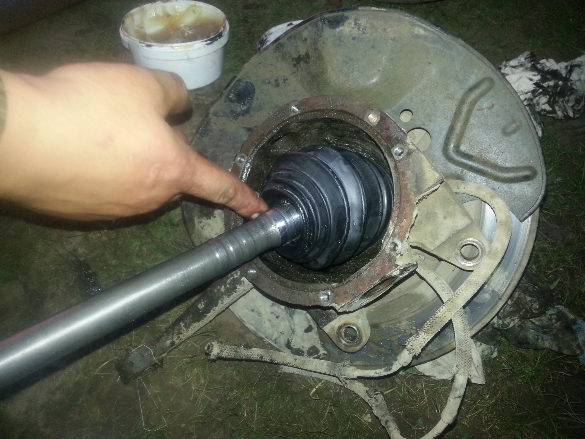

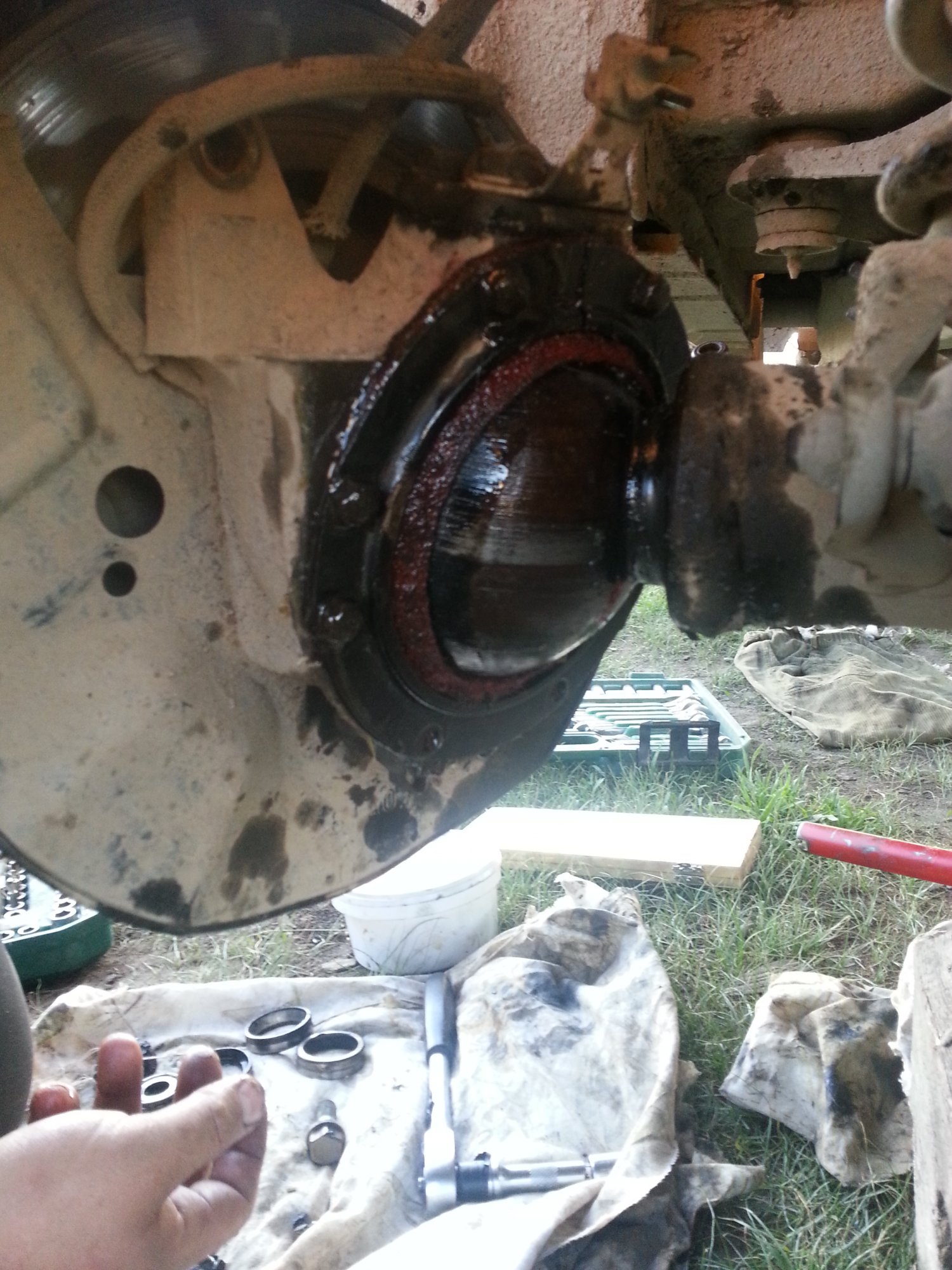

Мне кажется идея неплохая, хотя шкворневым от этого легче не станет, жду Ваших комментариев. Пыльник привода подобрал у китайцев, от чего? а шут его знает, взял для пробы одну штуку, пошел за вторым и не нашел:( щас жалею что сразу 2 не взял, а цена ему 100 рубликов. Идея моего друга Влада ;)
на 3 фото самодельный "фетр" на кулак из не толстого войлока
на фото так же видно в какой каше долгое время работал шрус, сейчас он почти мертвый, но что поделаешь старый хозяин туда никогда не лазил...

Хорошая идея, шрус будет очень хорошо защищен. Главное чтоб качество резины пыльника хорошим было.

в один прекрасный день , пыльник разрушится , шрус его схавает ,
он так же схавает пластиковую стяжку, которая держит пыльник ...
и капец придёт к шрусу
лучше сделать маслёнку , и набивать кулах смазкой каждые 2000 км

поэтому эксперементирую на полуубитом шрусе :) осенью после хороших купаний и говен буду разбирать и осматривать полуось, к тому же если даже схавает пластик, особого вреда шрусу не будет наверное. По поводу масленки во первых если сальник полуоси будет разрушен все это говнецо смесь шрусового масла, песка и грязи всякой уйдет в редуктор, вот тогда будет очень весело.... намного веселее зажеванного пластика и резины, в случае если сальник будет цел, новый "литол" смешается с непонятной грязной жижей и все равно будет плохо.
2 года использую вместо фетра резину МБС,толщиной 4мм.Идея взята с форума.Лучшего решения никто не предложил.

2 EDI Невнимательно читаете:) я же написал прежнему хозяину это удалось,я купил эту машину месяц назад уже в таком состоянии, предыдущая моя машина была в идеале, ухаживал хорошо:)
Второе, в нашем крае разрушение всех 4 полуосевых сальников происходит каждый сезон:)) Вы наверное не поверите но у нас морозы зимой под -60 и никакая синтетика особо не поможет, машина стоит пару часов на морозе, трансмиссионое масло превращается в густой мед, машина трогается все сальники проворачивает... а учитывая что люди 5 лет ездят с порванными сальниками и не лазят туда ниразу можно увидеть на данном фото
Да идея взята с этого форума, но про это давно читал на уазбуке

там еще факторов много, как то. если трансмиссионка еще и с водой то -60 может и не понадобиться, пыльник совсем в другой среде работает нежели сальник

Такая же картина была.Прежние 2 хозяина год поездили - продали.Что внутри у машины не задумывались.Теперь приходится лечить свою Карапулю со всех сторон.
