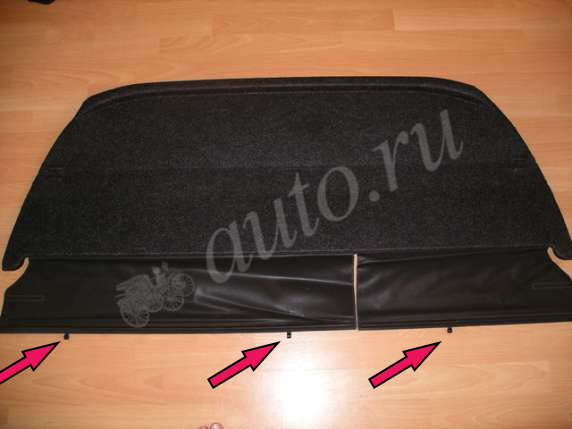

Наверное крепления хлипкие стали. Постоянно отваливаются задние шторки в местах крепления к сиденьям.
А еще левая шторка вообще не стоит в горизонтальном положении и ее куда-то перекашивает набок влево.
Есть варианты как-нибудь сколхозить доработать места креплений?
