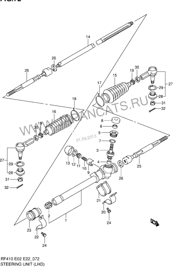

Да, Николай из Корелии писал, что самое слабое место в наших рулевых рейках - регулирующая втулка (№ 8), оригинал 340 руб, неоригинал (г....но) - 180 руб. Сам внутренний стержень из прекрасной стали. Но есть ещё одна внутренняя втулка (№13, стоит около 500 руб.), она тоже изнашивается. Вот её менять надо у профи (я так думаю).
ploxish867
25 Июль 2013
г Нижний Тагил
Suzuki Alto 2002г Maruti
Втулка которая 8 она работает по дольше так как ее можно со временем подтягивать регулеровочным болтом а вот которая 13 она самое больное место и магазины не хотят везти эти втулки проще заказать у токаря

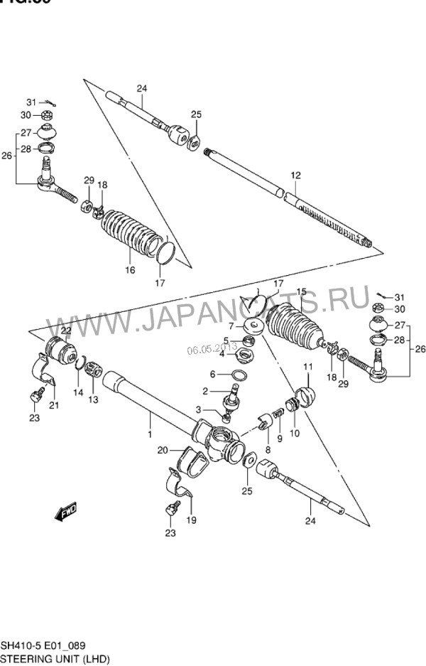

Внутренняя втулка рулевой рейки на ALTO IV на схеме № 2
48541M79G00 (оригинальная замена 48541M53B11)
есть в наличии на складе в Твери за 650 руб.
