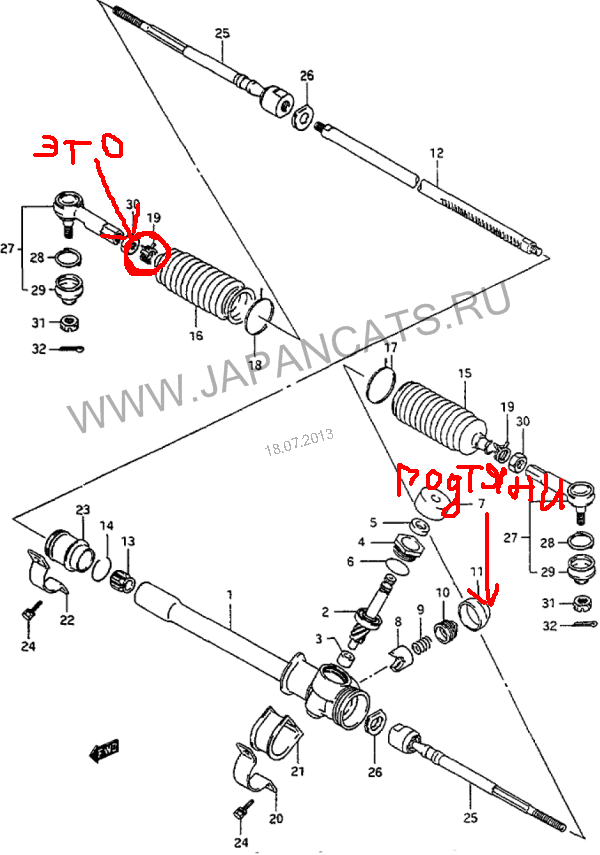

та же проблема,купи сальник на зубчатую рейку,поменяй сайлен блоки на рычаге,особенно подушку,подтяни подтяжку на одну четвертую сначала,если не поможет еще потуже но чтоб ход руля был не тугим. Посмотреть вложение 41844
Купил втулку оригинал, но скорей всего буду точить на заводе из фторопласта или капралона. Рычаги только по весне полностью сменил. Подтяжку пока не трогал, решил подтянуть после установки втулки. Втулку из рейки не сложно вытащить? А то чет сомневаюсь что потом не соберу.

я разобрал и собрал за час,сначала я тоже точил из капролона но фишка в том что выхлопная труба проходит под рейкой,почти впритык там где именно сальник и нагревает то место,соответственно корпус и зубчатая расширяется так как метал имеет такое свойство,а капролон остается прежним,короче,после получаса езды по пробкам летом руль идет очень туго,приходилось останавливаться и поливать водичкой на корпус рейки)))) сделал вывод,если точить то из метала и делать наварку полиуретаном,позже выложу фотку своего старого сальника,где то валяется в машине!!
Так вот почему она на холодную не гремит, а на горячую гремит! У меня есть оригинальная втулка, наверное её тогда и поставлю, больше никаких вариантов нет, но можно попробовать фторопласт у него температура плавления выше., чем у капролона.

если гремит то уже без расточки не обойтись,или новую зубчатую покупать,(цена вопроса от 3000 до 5000 тыщ руб)главное чтоб втулка была из метала с обрезиной))))я отказался от капролона и фторопласта,это все временное явление,оригинал ставь)))но у тебя уже сейчас идет расход в диаметре втулки и зубчатой рейки)))оттого и стук,делаешь так,вытачиваешь и шлифуешь рейку (возможно что ее еще и повело)вытачиваешь втулки и навариваешь на нее любую резину,почти как оригинал.
