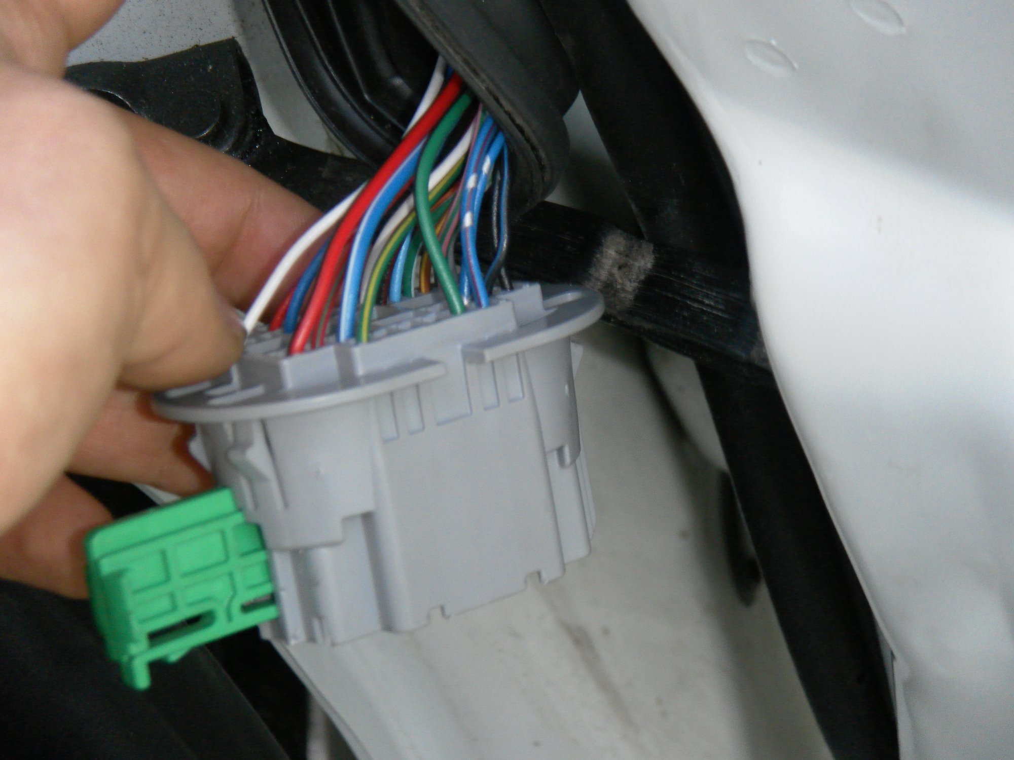

Привет... Начинаю замарачиваться с установкой звука... Есть провода Чернов сечение 1.5 и 2.5 ... нужно прокинуть в двери передние и задние. Машина 5д 11 года.Отпишите кто тянул в нашу витарку....А то я первый раз )) гофра кажется плотной, хер протащишь а как снимать гофру и фишку вапще не знаю... сидит плотно. Где поддевать за что тянуть?? Вобщем кто этот путь проходил напишите плиз, а еще лучше с фотками........мож у нас обойдется без снятия двери, сверления и прочего дестроя? )))Спасиб...

Кароче вчера пока менял втулки стаба... заодно решил посмотерть че там с гофрой, как фишки вынимаются.... оказалось проще пареной репы... гофра снимается пальцами, фишка вынимается с помощью отвертки, нажатием на лапки, разъединяется выниманием зеленого замочка.... места что на 1.5 что на 2.5 полно... так что не тот черт что я думал.... ))) Так что грех не пихнуть нормальные шнурки...ибо все равно без дела лежат...
