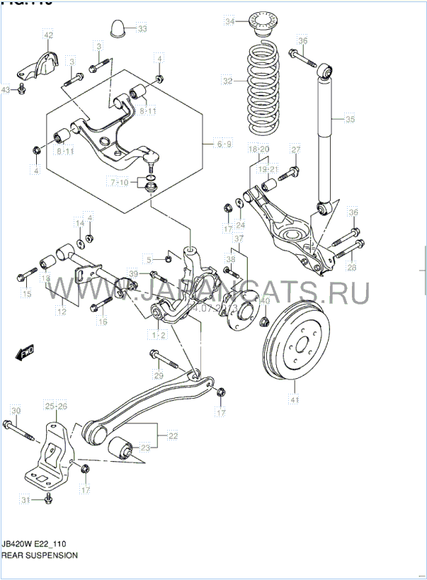

Есть вопросы, на которые прошу помощи зала. Поиском ответ не нашел.
При недавней регулировке развала на СТО предупредили, что болты прикипели к сальникам и в следующий раз нужно срезать и менять на новые, так как сайленты уже перекручены через силу и скоро начнется жор резины.
Вопросы к залу:
-пожалуйста, подтвердите (или опровергните) правильно ли я определил по схеме развальные болты, которые нужно менять: №15 (2 штуки) и №27 (2 штуки)
-соответствующие сайлентблоки под замену №13 (2 штуки) и №19 (2 штуки)
-сохраняются ли при срезании или повреждаются шайбы №№ 14 и 24 и гайки №№ 4 и 17 ?
Схема ниже.
Собираюсь менять резину на новую и хочу пофиксить "развальную" проблему.
Заранее благодарю!

Гайки откручивались туго, с торцевым с наваренной трубкой и ломиком, периодически брызгая ВДшкой закручивая и откручивая гайку. Гайки и шайбы заказал по 2шт. на запас, мало ли что, хотя прежде чем заказать заранее прокрутил все гайки. Сайленты вырезал "болгаркой", новые болты промазал мовилем, на днях все проверю - собираюсь на отдых.

По теме - тоже закисли болты с одной стороны. Заказал комплект 4 болта и сайленты. Гайки и шайбы не заказывал в надежде открутить. Или лучше тоже заказать? По каталогу вышло, что болты одинаковые. Правильно?Теперь нужно выбрать время для замены...Василий (w_shadow) рекомендует смазку АМС.

болты одинаковые. мастера сказали, что гайки и шайбы останутся, он откисают нормально при помощи вд-шки. кстати, по работе, как ни странно, но дешевле всех мне насчитали официалы (со скидкой для негарантийного авто). все остальные сто считают намного дороже. буду делать у официалов. "гаражные" мастера не подходят, так как нужно сразу развал регулировать.
