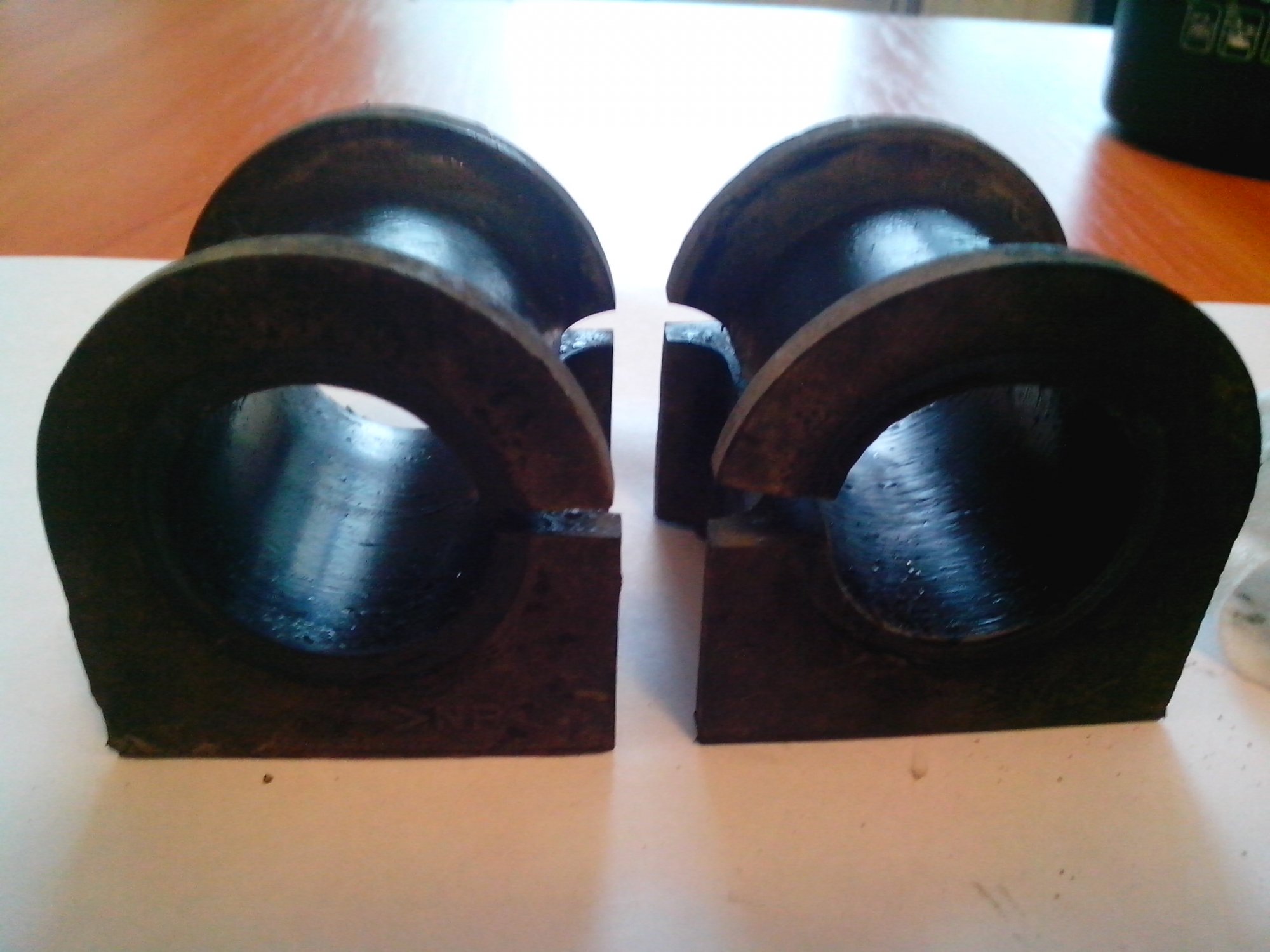

Поменяли втулки (за мой счет, т.к. резинки) вот фото старых:
Что скажете?
на слух вроде меньше бренчать стало.

да втулки это либо линки.
я втулочки заменил 3 тыщи назад - была тишина, недавно масло менял - их походу опять менять надо. вроде оригинал брал. затянуты полностью, а стабилизатор в них как х.й в стакане болтается на сквозь просвечивают.
менять не буду положу туда куски резины пусть дальше ходят. заодно еще линочки поменяю

Передок/низ/ на слух-слева. Наблюдается на малой скорости при движении по неровностям. Подвеску проинспектировали капитально-все в норме, стойки сухие....
Точно так! :)
Вот буквально вчера читал, что от сотого крузака что-ли подходят нам.
мне в магазине знакомый не продал от 100 кукурузы. говорит не майся дурью.
дал оригинальные по 40 рублей за шт. отходили 3тыщи и хоть опять меняй. щас менять не буду резинки подложу. а потом как нибудь от крузака воткну!
