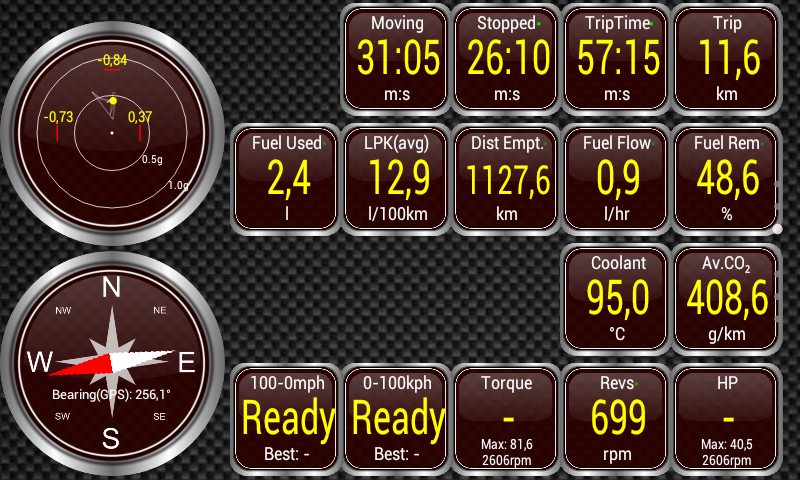

мне проще завтра скриншотов наделать и покажу.

Прога Torque.
Эти экранчики как виджеты - можно накидать любых видов (разные параметры авто будут выводить) и любых размеров. Я выбрал понравившиеся мне для поездки. Там еще есть шкала кислородного датчика и еще какие-то...
сверху слева направо:
круглый большой - ускорение - а-ля перегрузка/ измеряется в G
квадратный маленький - сколько по времени я стоял в пути на светофорах и в пробках
сколько двигался
полное время пути
сколько проехал в км
сколько бенза сжег
средний расход
типа сколько еще могу проехать на баке , но под вопросом...
сколько литров в час расходует
сколько осталось бенза
т охлаждающей жижи
со2
за сколько тормозишь с сотни до 0 (в км. в виджете ошибка)
разгон до сотни (при каждой полной остановки сбрасывается и ждет когда ты стартанешь. у меня 15 сек вышло вчера.)
крут момент
обороты
лошадки
p.s. с распиновкой не мутил. просто воткнул и работает.
