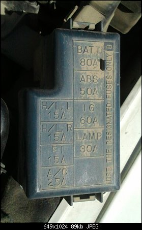

Кранк, у тебя в подкапотном какой блок предов? Ты год машины не указал, сложно фантазировать.
Скорее всего похож на второй, т.к.:
а под капотом пред на 15 ампер сгорел!
Какой сгорел? Который FI? Он то как раз стоит в цепи, которая главное реле с мозга питает(=> реле бензонасоса=>не заводится). Я бы основательно этот блок на предмет контактов перетряс. Аккуратней если решишься. Там есть ньюанс со снятием предов.
-+KrancK+-
11 Июль 2013
сузуки эскудо коротыш
год машины 1995, преды как на фото 2 сгорел 3 снизу в правом ряду, но егошний каратыш я уже нашел... и стартер маслает! пообщался с электриком одним знакомым, тот говорит что надо комп в систему подключать и смотреть видит ли показания двигателя(обороты температуру и тд) сам комп машины и от этого отталкиваться. только вот загвозка! такая навороченая "цешка" стоит минимум 50 касарей а напрокат никто не дает:(
