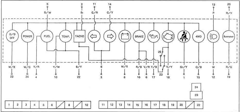

    На квадратных витарах электрика довольно простая - большинство красных ламп имеет прямое соединение с датчиком плюс отвод к электронике, если она тоже должна зажигать эту лампу/видеть датчик. Общего у этих ламп - плюс от системы зажигания. Что характерно, подсветка приборов и лампочка дальнего света запитаны отдельно.
  11. Shooreg
    Shooreg Sh00reg
    12 мар 2007
    933

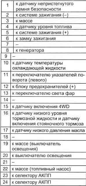

    Вот, если поможет, схемка и назначение выводов приборки для витар/эскуд до 94 года.

  12. Жужик
    15 июл 2007
    Проблема разрешилась, сдох предохранитель N8 (IG.COIL METER|система зажигания,приборы).При чем на глаз вообще было непонятно сгорел он или нет.Интересно только в связи с чем он помер?
