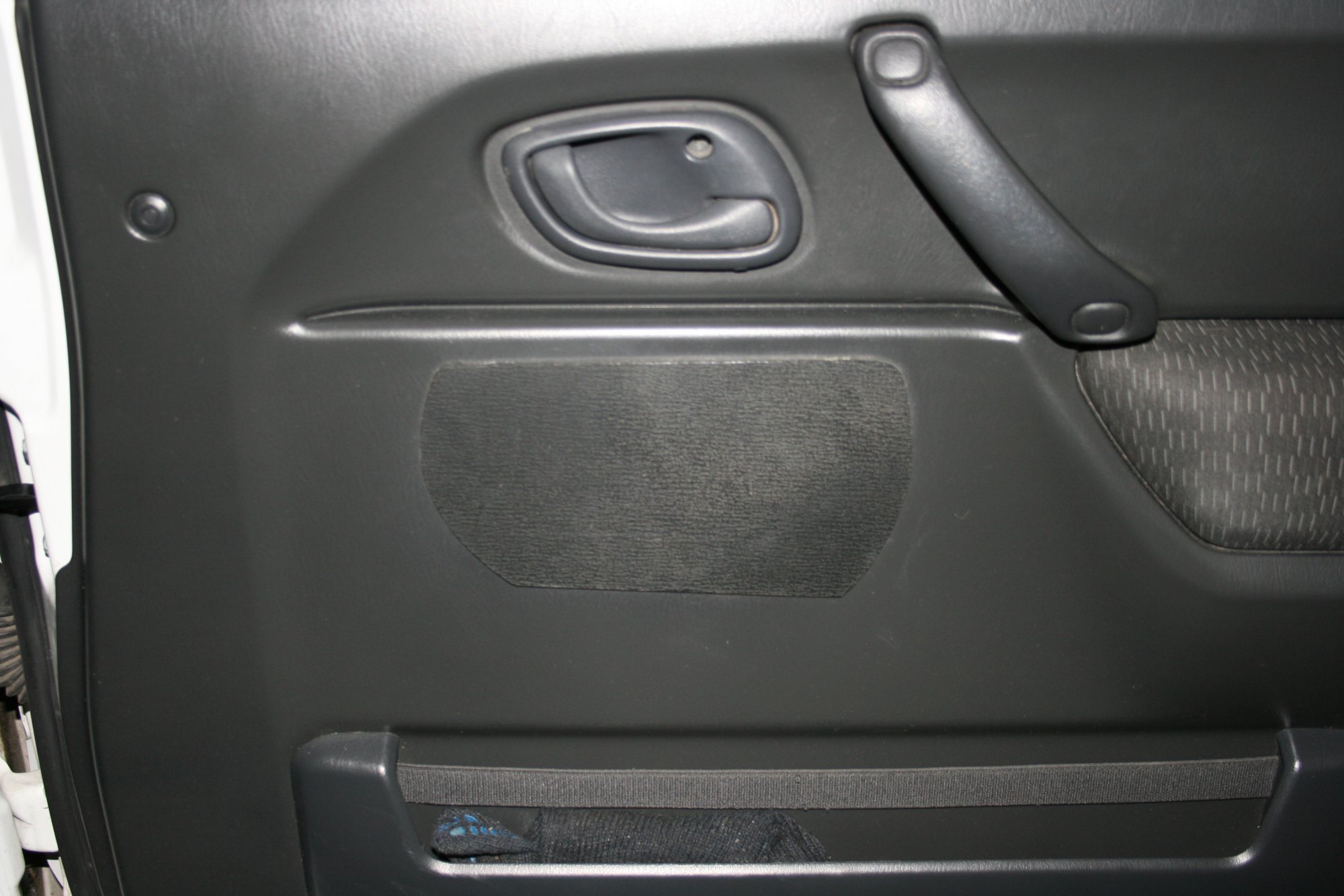

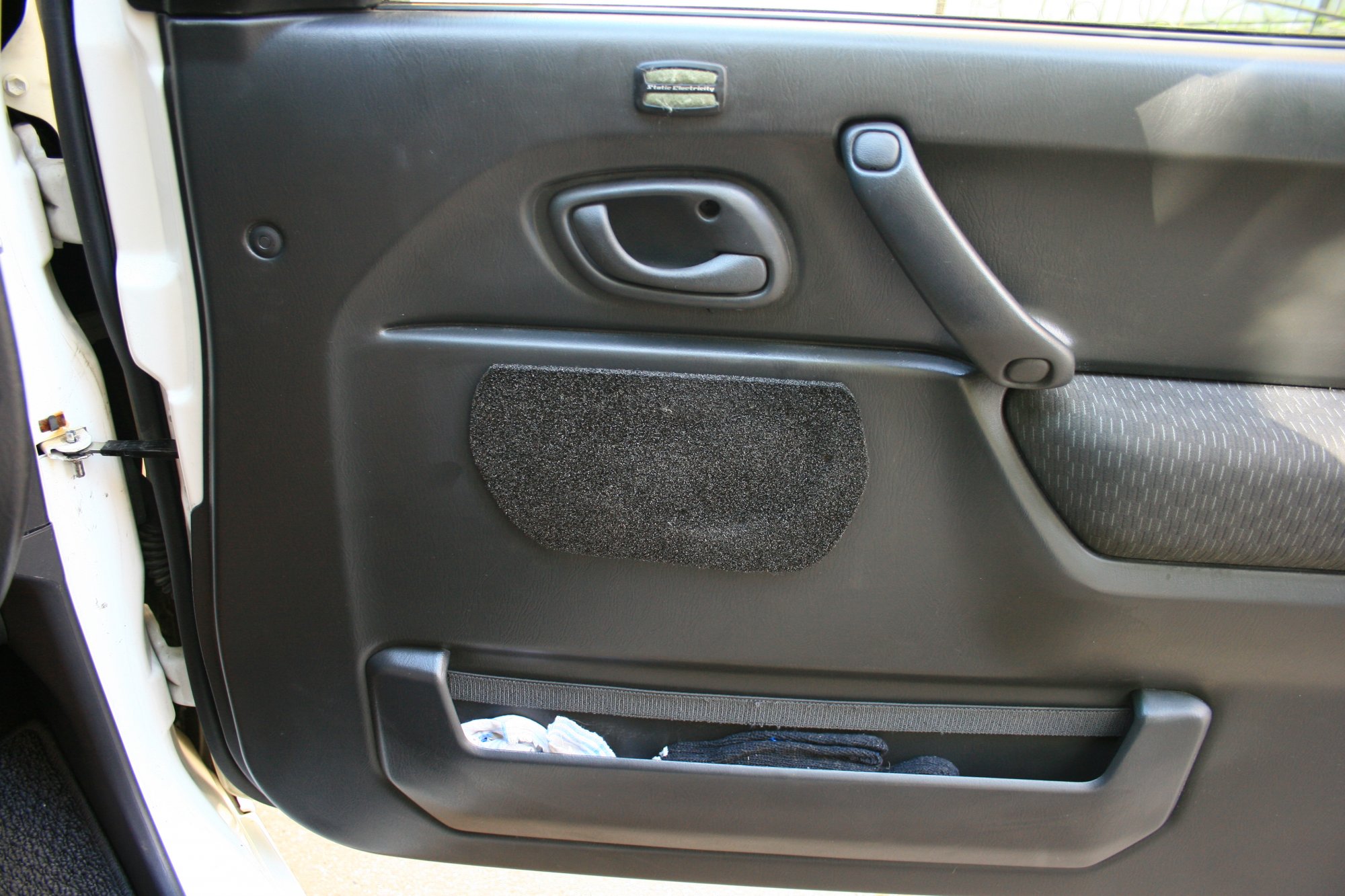

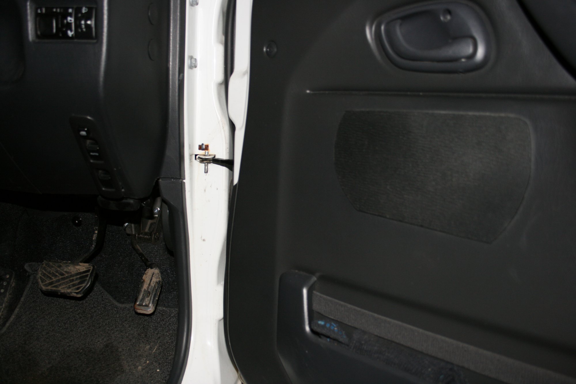

Добавляю фотки.. На двери место, где были стеклоподъемники, залепил пока куском изоскрипа, который остался от шумоизоляции дверей. В перспективе нужно будет что-нить более износостойкое и желательно, помягче.

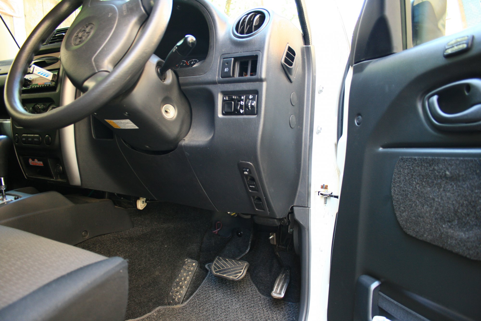

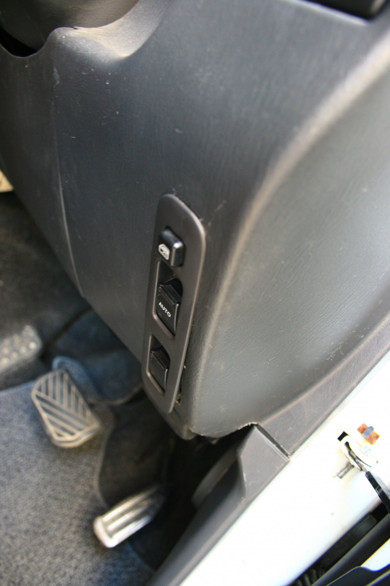

Кнопки стеклоподъемников на панели хотел сначала разместить в свободных нишах возле кнопки включения габаритов, даже прикупил 2 вазовские кнопки под этот размер.. Не стал пока заморачиваться из-за отсутствия автоматического режима опускания стекол у отечественных кнопок, а также, из-за дополнительных сложностей с родным блоком управления стеклоподъемников, на который, помимо всего, завязан центральный замок. В перспективе думаю все же перенести кнопки повыше или продублировать их таки отечественными изделиями, потому что тянуться вниз пока непривычно. Еще родной блок встал в панель прямо скажем кривовато и выпирает в нижней части из-за скругленной плоскости панели.
Главное на данный момент для меня это результат! Красоту будем наводить позже.. Теперь джимни мне нигде не жмет! :)

Доработал немного дырку на двери, а то кусок изоскрипа поистрепался, да и штаны битумом пачкаются, не порядок.. Долго думал, чем закрыть, в итоге на глаза попалась крышка от старого советского проигрывателя из такого черного кондового пластика с легкой фактурой с внешней стороны. Пока я его вырезал, то был приятно удивлен прочностью и добротностью материала.. Внутреннюю сторону зашкурил для лучшей адгезии, все обезжирил и приклеил на обычный момент. Дверную панель снимал и оставлял панель под гнетом, пока не приклеется. Вышло вполне прилично, на мой взгляд, главное ничего не выпирает и не мажется!

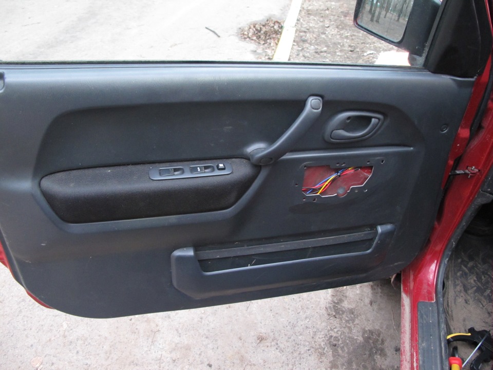

В итоге встроил в подлокотник, только пришлось удлинить провода. И пока не нашёл, чем дырочку закрыть.
Я тоже сначала думал туда блок перенести, но отказался по причине опоры локтя именно в этом месте, побоялся, что будет сильно руку. ПодЕлитесь впечатлениями в процессе эксплуатации, трет, али нет)

По итогам трёх недель эксплуатации.
Я изредка задеваю кнопку открытия пассажирского стекла. Жена задевает чаще, поскольку меньше ростом. В итоге приходится держать нажатой блокировку пассажирского стекла. Но для меня плюсы перевешивают.
А к вопросу нафиг надо - владельцы машин с МКПП не оценят, у них левая нога в работе.
Жена на АКПП двумя ногами ездит, ей тоже не надо.
