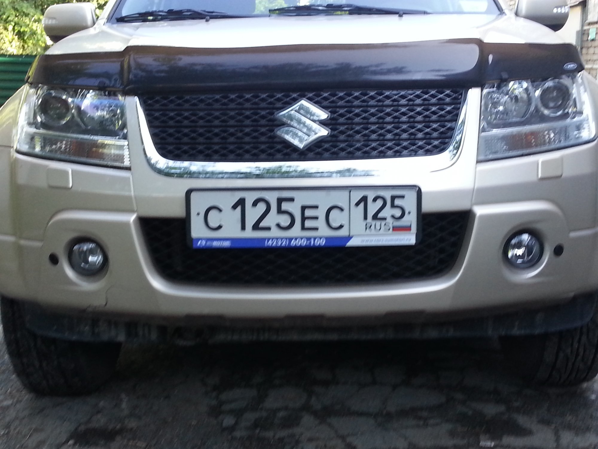

Ну вот и пришла туманка VALEO. На коробочке был перечислен весь спектр производителей автомобилей, на которые можно поставить эту туманочку.
Обошлась она в 1450 рублей, и пришла в экзист за 3-4 дня. Быстро однако!
А "типа оригинал", который к коробочке сузуки и тоже на самом деле от VALEO, стоил бы у официалов 4700.
... Через некоторое время ближе к вечеру стал снимать бампер.
В целом все не сложно, как и писал FRAKS.
Но вот выщелкнуть решетку радиатора из бампера не сломав сначала одну из пяти защелок слева и потом ещё одну справа я так и не смог. как не пытался... :ireful3: и уже сняв решетку минут через 10 я так и не понял, как её снять, не повредив эти защелки.
Радует то, что оставшихся трёх защелок решетки снизу и двух по бокам сверху + 4 клипсы сверху - этого достаточно чтобы решетка держалась нормально.
Может быть кто-то вкурсе, как снять решетку с бампера, не повредив часть её защелок снизу?
После демонтажа решетки процесс пошел быстро.
Сломал 3 клипсы снизу бампера, которые были в грязи с внутренней стороны бампера и из-за этого не хотели сниматься без повреждений.
Хорошо, что запасные клипсы всегда вожу в машине с запасом.
Установив новую туманку обратил внимание, что стекло второй старой туманки все в бесчисленном количестве мелких сколов, размером меньше миллиметра.
поэтому старая туманка, которой уже 3 года, светит не красиво и тускловато, не видно форму отражателя. Ну и фиг с ней, светит и светит.
В завершение отчета выкладываю фото результата. Хотя смотреть особенно нечего: туманки как туманки. Менял левую, на фото она справа.
