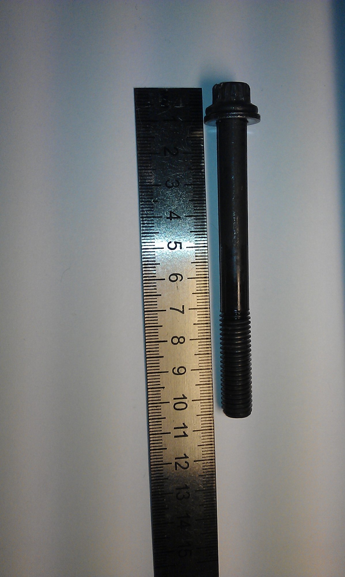

Всем привет! Возникла необходимость перебрать ГБЦ, все открутил и поснимал но наткнулся на такую проблему, головка блока прикручена болтами в виде какой то звездочки, на форуме нашел несколько упоминаний по этому поводу, но к сожалению решения ни какого не увидел..По этому прошу подсказки если кто то сталкивался с такой проблемой..

Вчера открутил один болт с помощью головки звездочки.. Я хотел купить 12-и гранную головку, но в Автомаге сказали что она не подойдет.. Может нагнали..)

Самая обычная 12-гранная головка это то что нужно. По английски называется Bi-Hexagon или Double Hex.
Возможно в магазине перепутали со Spline головками, такие идут на VW/Audi: https://www.google.by/search?q=spline sockets&safe=off&source=lnms&tbm=isch&sa=X&ei=zzLuUfjuEaGl4ASz3IGYCw&ved=0CAcQ_AUoAQ&biw=1920&bih=979
То чем ты откручивал называется Внутренний Torx. В народе называются Ешками - так их маркирует Force: вот например набор таких головок Force 4158. Этими тоже можно откручивать если болты не закисли, но они цепляют только за половину зубов и не идеально подходят по размеру/форме - т.е. шанс сорвать/слизать голову болта выше.

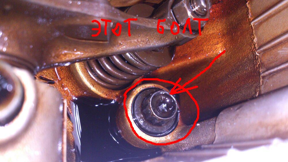

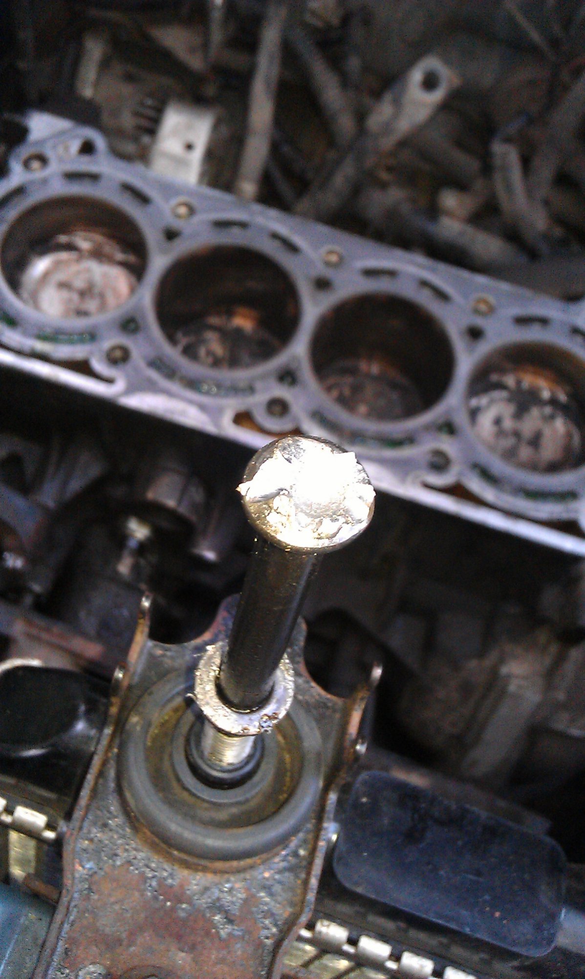

Вчера купил головку, окрутил 9 болтов, один был какой то не стандартный, то есть я на него головку набрасываю, а она изначально болтается на нем.. короче этот болт выкрутить так и не удалось..(
Было принято решение высверлить этот болт! соответственно нужно остальные менять так как шляпки уже зализаны. Как вы считаете, от чего могут подойти болты ГБЦ, просто такие же заказывать я не хочу.Или всё же лучше купить оригинальные??

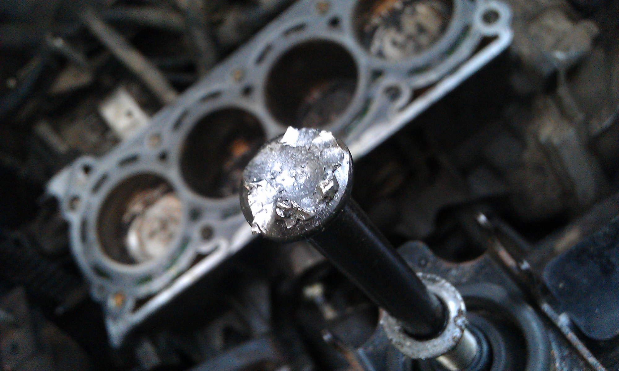

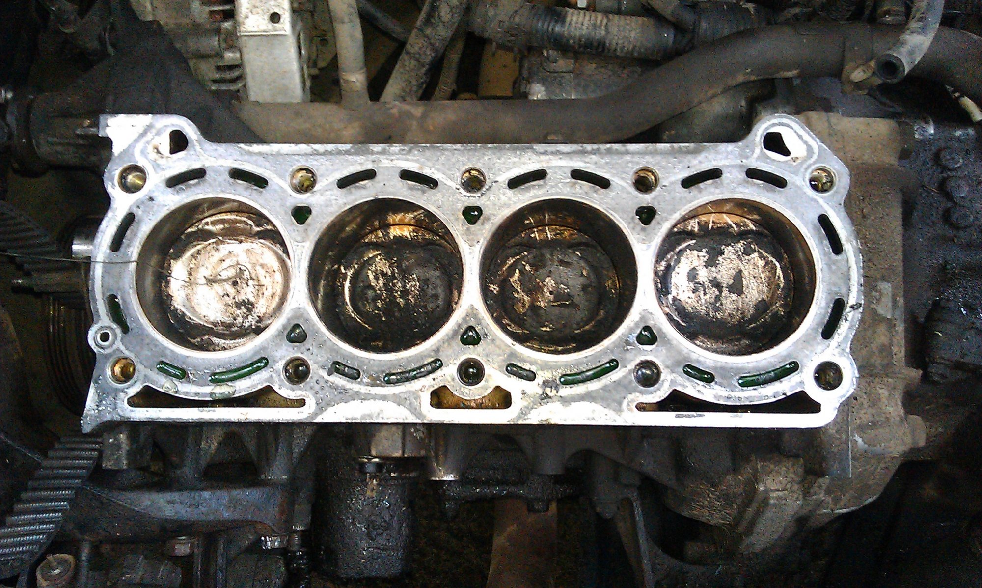

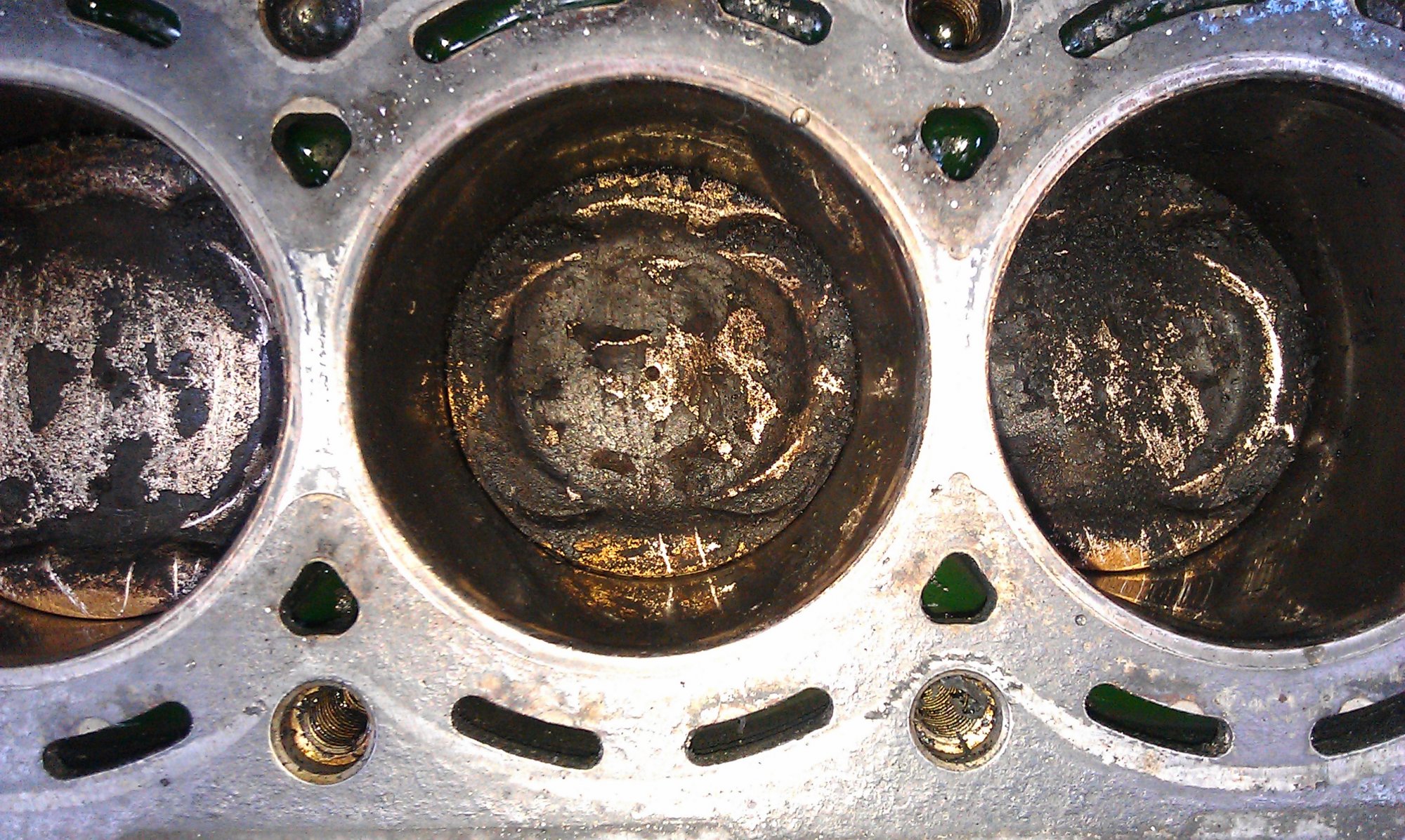

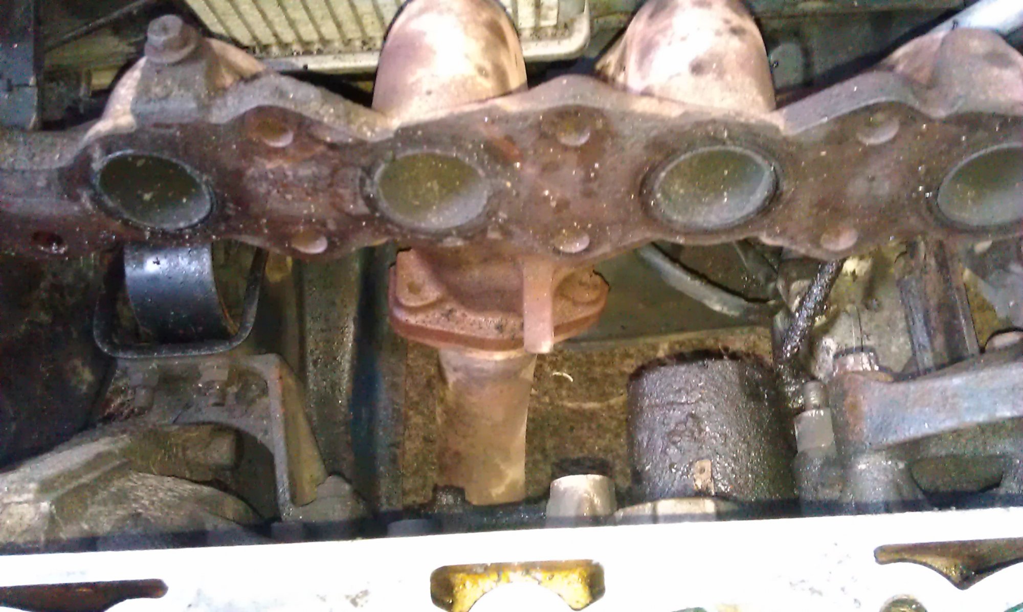

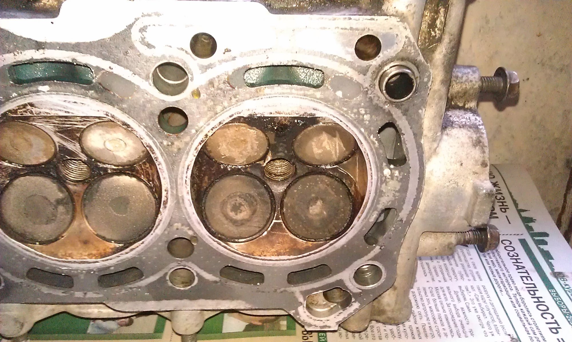

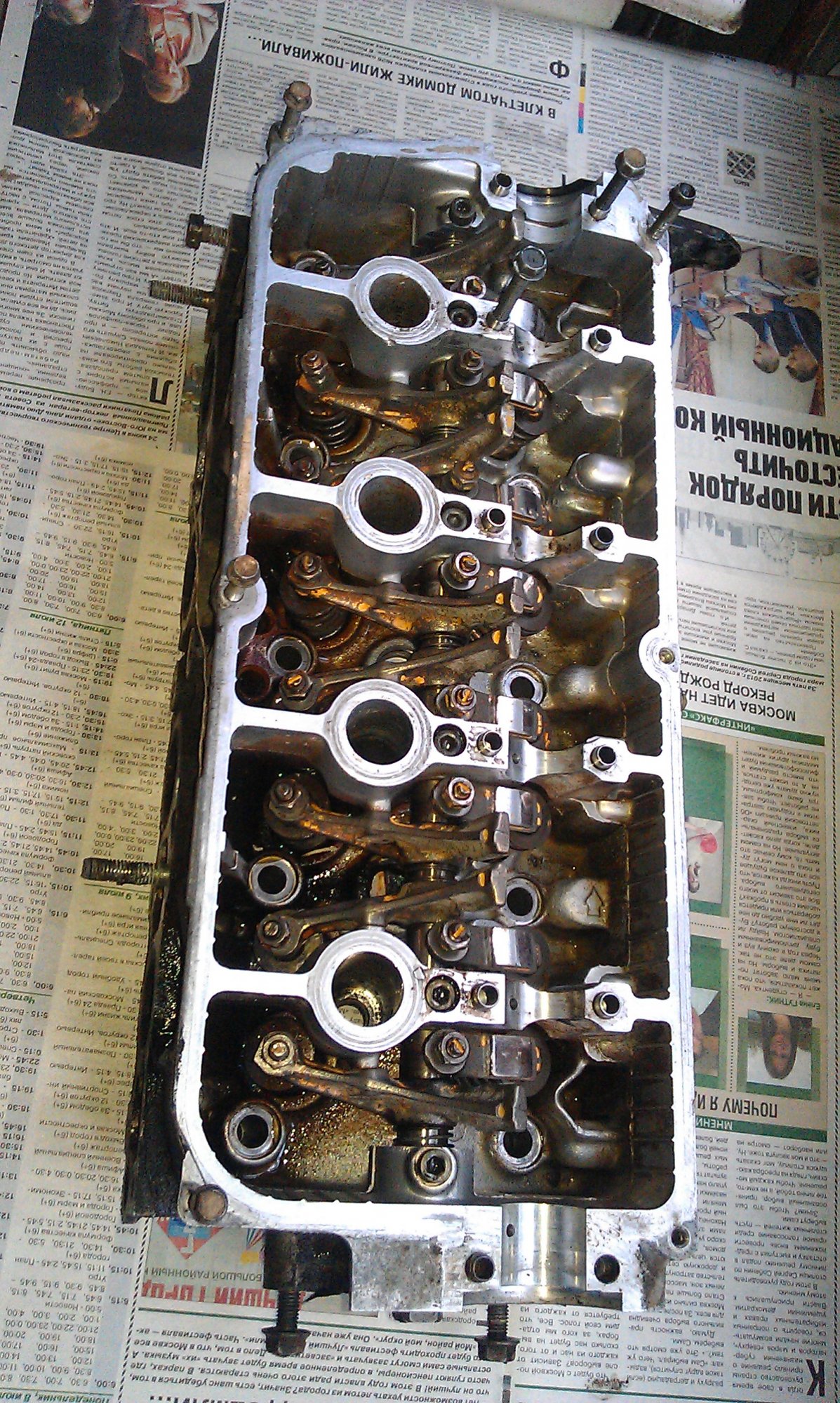

В общем, вчера удалось высверлить последний болт!! Выкладываю фотки, может кому то будет интересно))

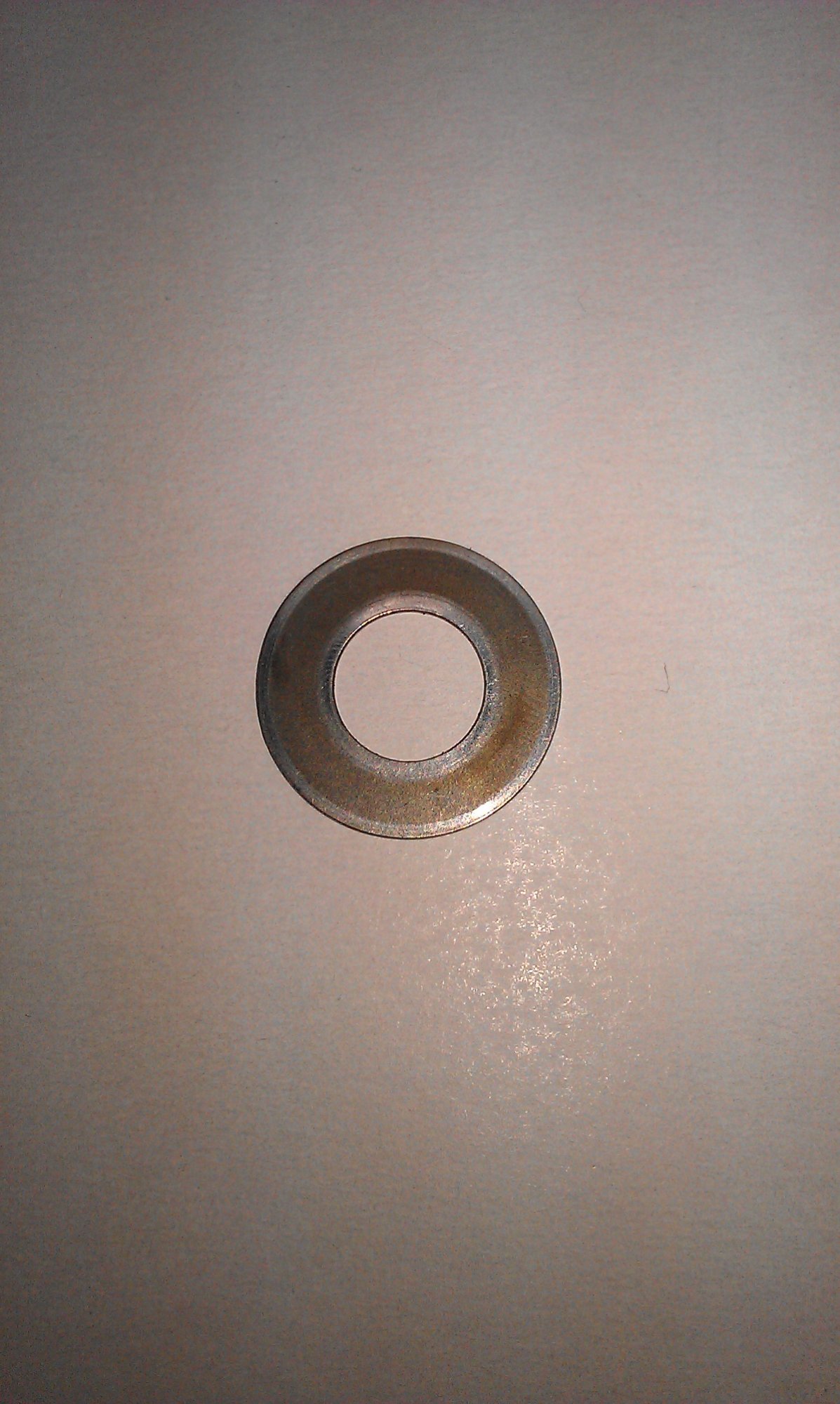

При замене направляющей, была повреждена тарелка пружины клапана, вопрос, можно ли поставить вместо нее что то похожее?? просто с виду это обычная шайба, но идти она будет в экзисте примерно неделю.. а машина нужна буквально на выходных! Фото прилагаю..
