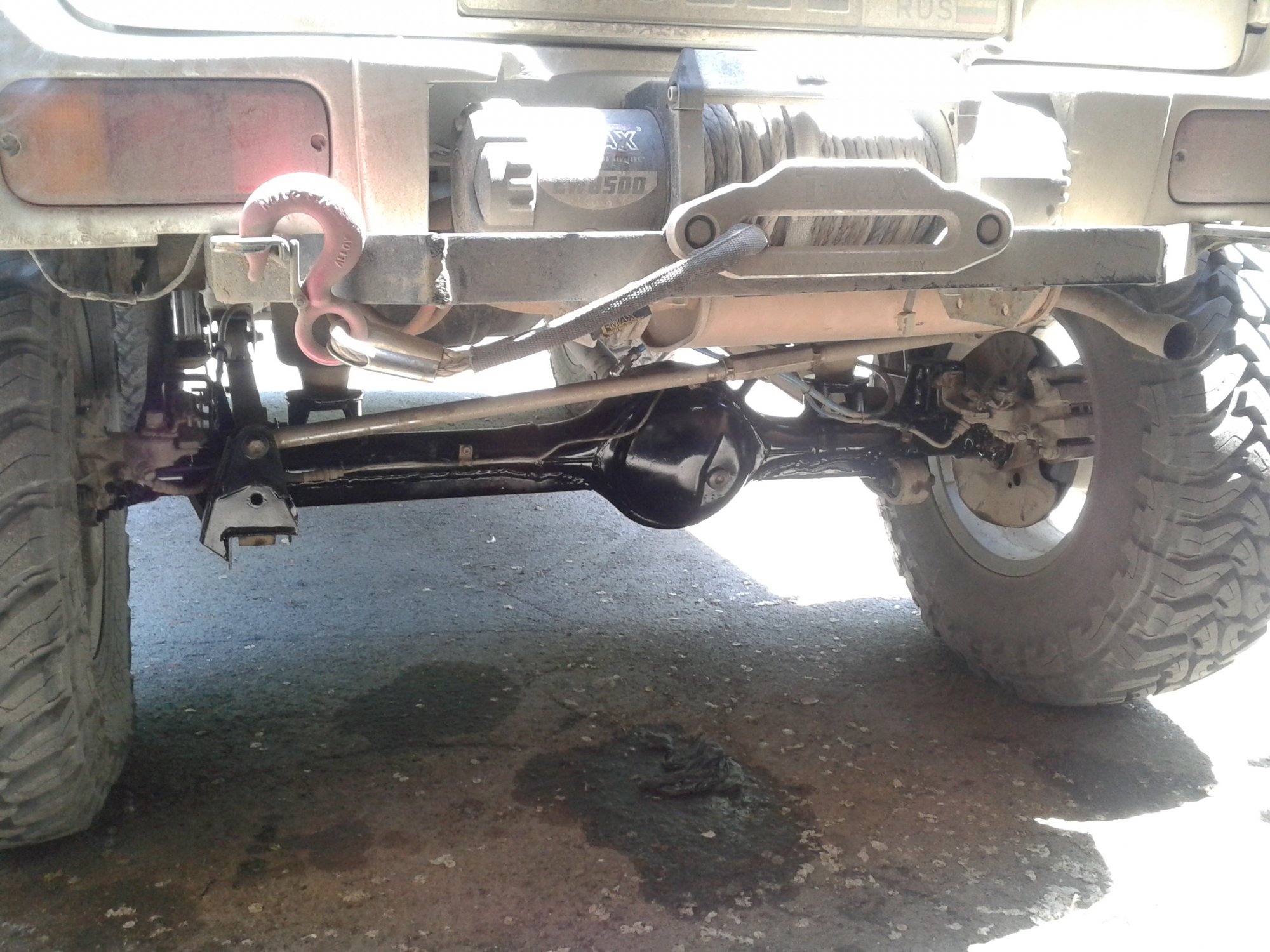

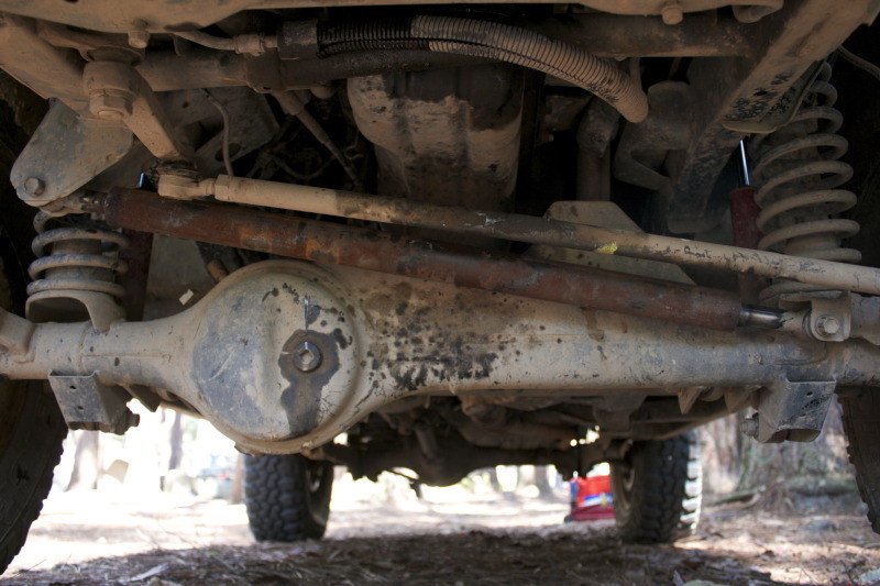

Параллельно на длинную половину обоих мостов сделал усиление, 3 мм. толщиной.
На сколько передние отбойники увеличены? Я сначала тоже сделал усиление переднего моста в виде косой балки между орехом и кулаком. Когда начал ставить, оказалось, что даже при увеличенных на 25 мм отбойниках эта балка будет бить в поддон двигателя. Переварил под прямую, которая замечательно ездит по сей день.
З.Ы. А логотип то в самом нагруженном месте ;)
LaCrema
7,747
2,063
Не соглашусь вообще. Самое нагруженное место - где у тебя прорези :tongue:
При изгибе нижняя часть растягивается, верхняя сжимается. Средняя часть - "нейтральная линия" и продольные напряжения там минимальны. Хотя в случае с защитой на мосте нейтральная линия всей конструкции будет примерно где-то по сварке моста и защиты, а не по центру защиты, но в любом случае, верхняя стенка защиты испытывает бОльшие напряжения, чем боковые.
А по отбойникам сложно сказать - у меня при переносе рычагов наверх моста подвеска на сжатие несколько зажалась, отбойники надо доделывать, но в картер точно никак не попадает.

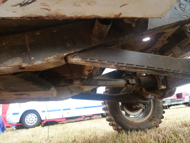

Самый правильный вариант усиления - это завтулить мосты толстостенной трубой с обвязкой шишки профилем. Но и самый трудоемкий.
Глупость несусветная. Лакрема там выше написал, что средняя часть чулка наименее подвержена деформации при изгибе в любую сторону. Соответственно толстенная труба будет давать больше веса, чем толку в качестве усиления. При изгибе профиль будет работать тем лучше, чем дальше от середины разнесены основные массы материала. См. форму двутавра для примера. Поэтому можно завтулить чулок толстенной трубой, а можно приварить к чулку профиль П-образный немонстровой толщины и при одинаковом весе чулка завтуленый будет менее прочным на изгиб.

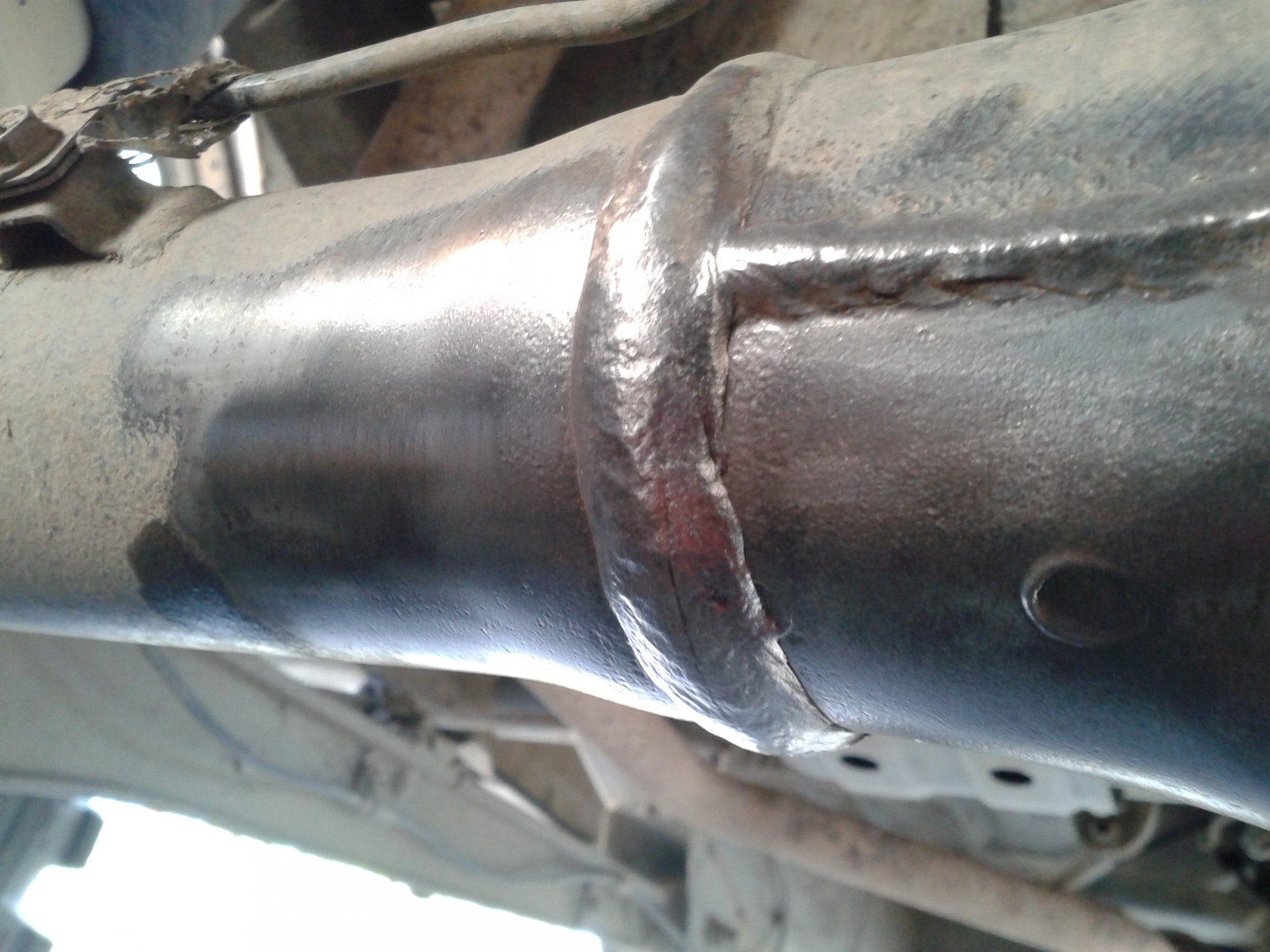

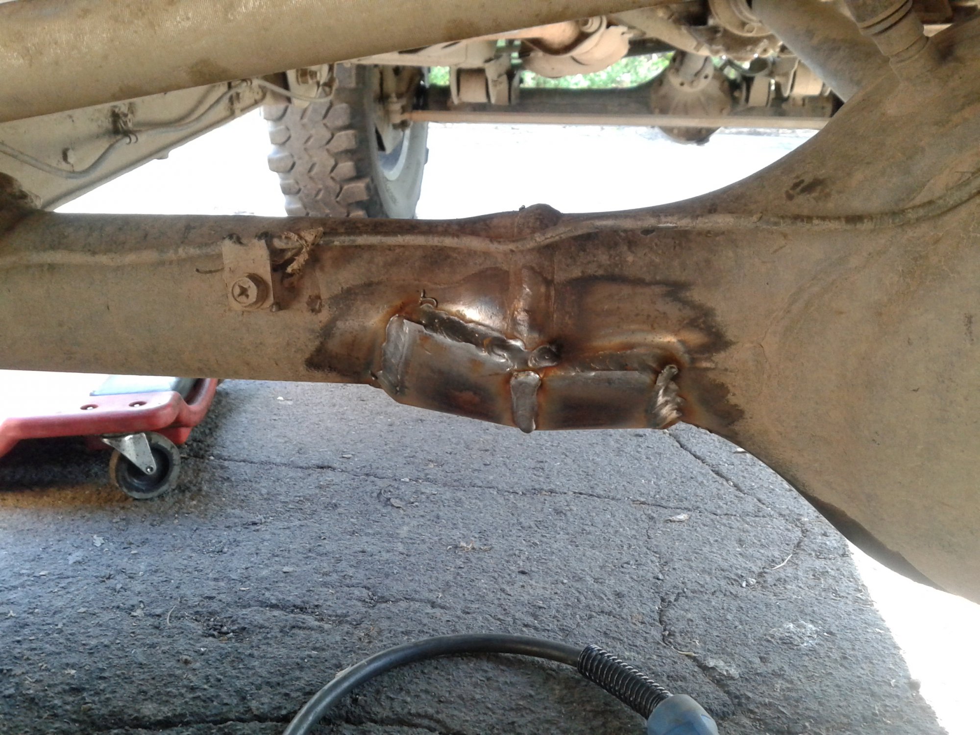

Прошлой осенью задний чулок дал трещину по сварному шву.
Трещину расшил, заварил, положил сверху заплатку и приварил на скорую руку.
В этом году запилил усиленный чулок
Усилил снизу П-образным профилем, креления амортов поднял наверх.

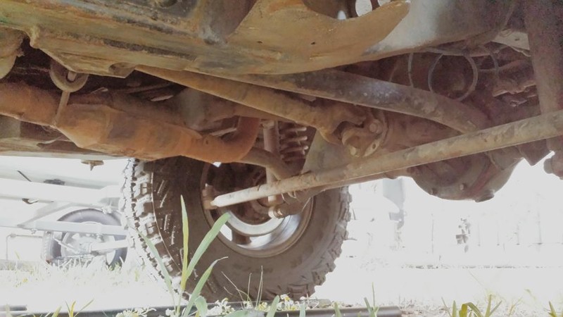

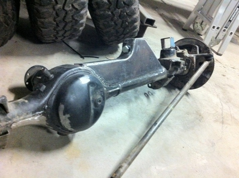

На самом деле, проблемы особо не вижу, если ты перенесёшь межколёсную тягу вперёд, как и собирался. Для большего успокоения можно развернуть конус и воткнуть её сверху, используя, как Ваня, наконечники от L200, или, если параноишь, то от ТЛК80 - там и палец и резьба БОЛЬШИЕ.
Панара всё равно будет выше рычага, рулевая "редуктор-кулак" тоже.
Крепления пружин привари куда хочешь, у тебя лифт всё равно достаточно большой, есть где развернуться.

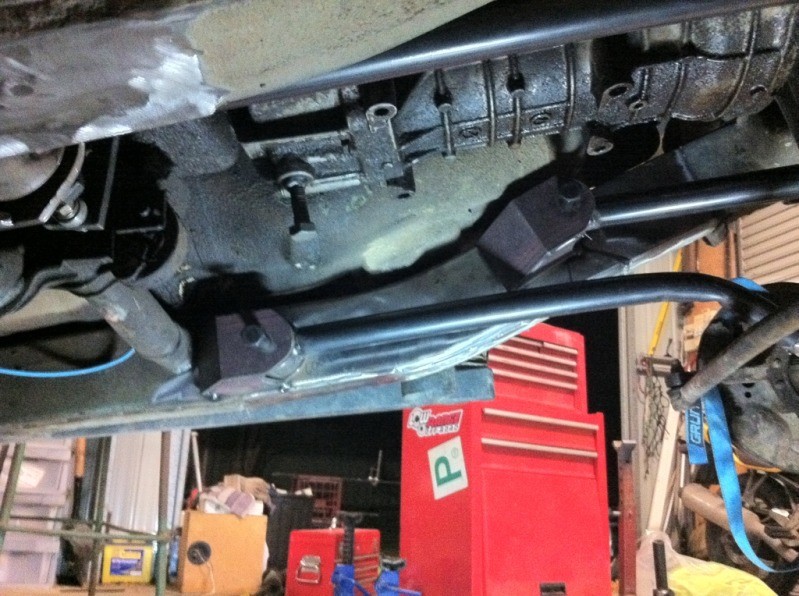

А ещё можно так.
Там попроще с креплениями на мосту, но надо прицеливаться для крепления верхней тяги. Справа если по ходу машины, там трубки и всякий шлак (а, если лебеда в базе, то и единственно нормальный прямой выход трубы с тросом), а слева выпуск. Но с выпуском разобраться проще. Впрочем, если у тебя Г-двигатель, там места чуть больше и выпуск можно совсем не трогать.
А если межколёсную убрать вперёд, то и нижние тяги гнуть не надо.

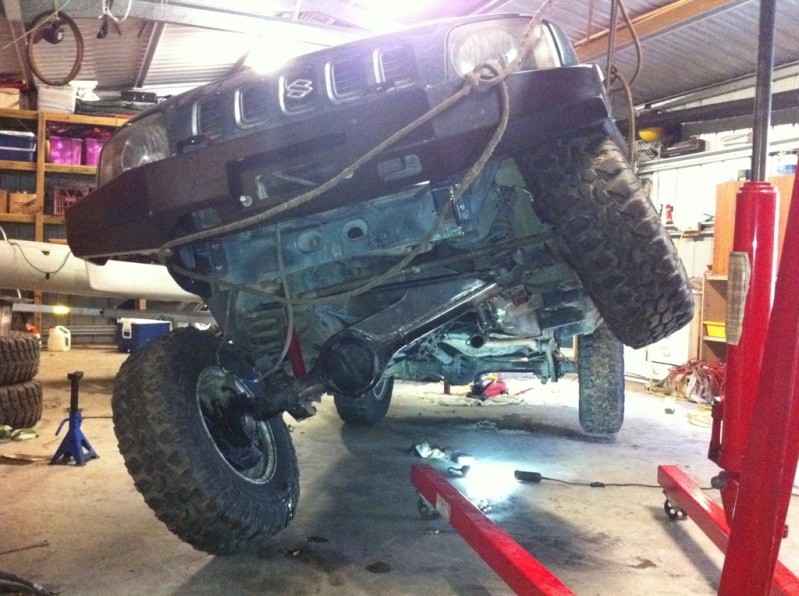

Так, кстати, делать не надо. Поддон Г16Б потом познакомился с этой хреновиной и машину в итоге после ушей списали.
0_cc7ca_5431147_XL.jpg"%20width="799"%20height="596"%20border="0"%20title="sleeper_3link09.jpg
Телега на 31х максисах, если это кого-то волнует.
Сорян, что не по теме, но зато про войну картинки.

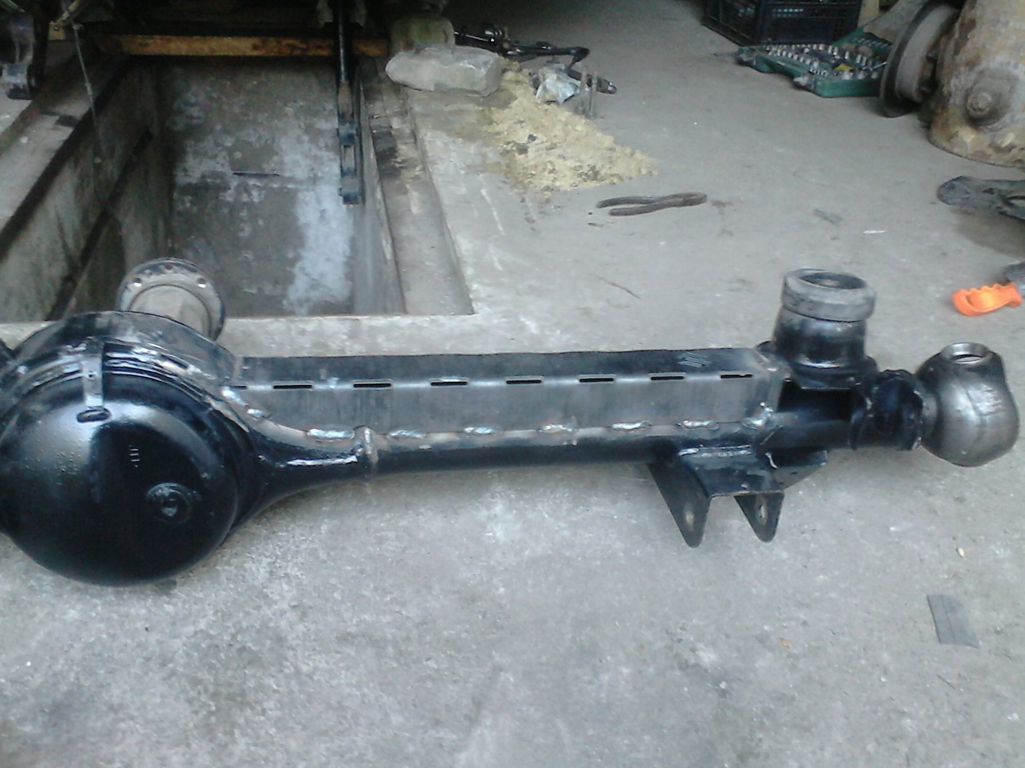

Да никакого секрета. Токарный станок 1К62 завода "Красный пролетарий", напротив которого я вырос, 57я труба и вся любовь... 8)
Ну, она, конечно же, бесшовная вся из себя холоднотянутая Ст20 и все пироги. Ну, для тех, кого это волнует.
Кстати, для любителей погорячее есть 57я труба со стенкой 12мм. Это чисто чтоб мост остался, а машину гидроножницами открывали.
Труба как таковая там не пройдёт - надо точить. Диаметр переднего моста меньше этой трубы. Я точу так, чтоб она входила с натягом, поэтому диаметр измеряю нутрометром. Он там гуляет. Ваще, заглянув внутрь японского моста, понимаешь, что японцы иногда бывают раздолбаями. Шары кулаков всегда впрессованы хрен знает как. Иногда стенка по этому поводу очень тонкая и получается фокус имени Синего Ежа, когда после удара о плиту, у неё оторвало эту шаровую опору.
Кроме того, под швами, где чулки приварены к картеру, подложены втулки (в заднем мосту их нет, сварка встык и мосты лопаются - см. про мост Андрея Green'а в теме про защиты и т.д.). Поэтому вставку эту надо проточить, чтоб получилась ступенька для прохода через это кольцо. Ну, неплохо б ступеньку с галтелью сделать, так посильнее.
Вот.
Потом делаешь вставочки изнутри картера, чтоб всё это заварить и завариваешь же со стороны кулаков. Главное не завари ступеньку, куда кулаки вставляются.
Про косынку... Не знаю, честно говоря. Сделать мегатолстые уши для рычагов и надеятся, что это поможет "распереть" косынку, которая будет с двух сторон к ним приварена.
