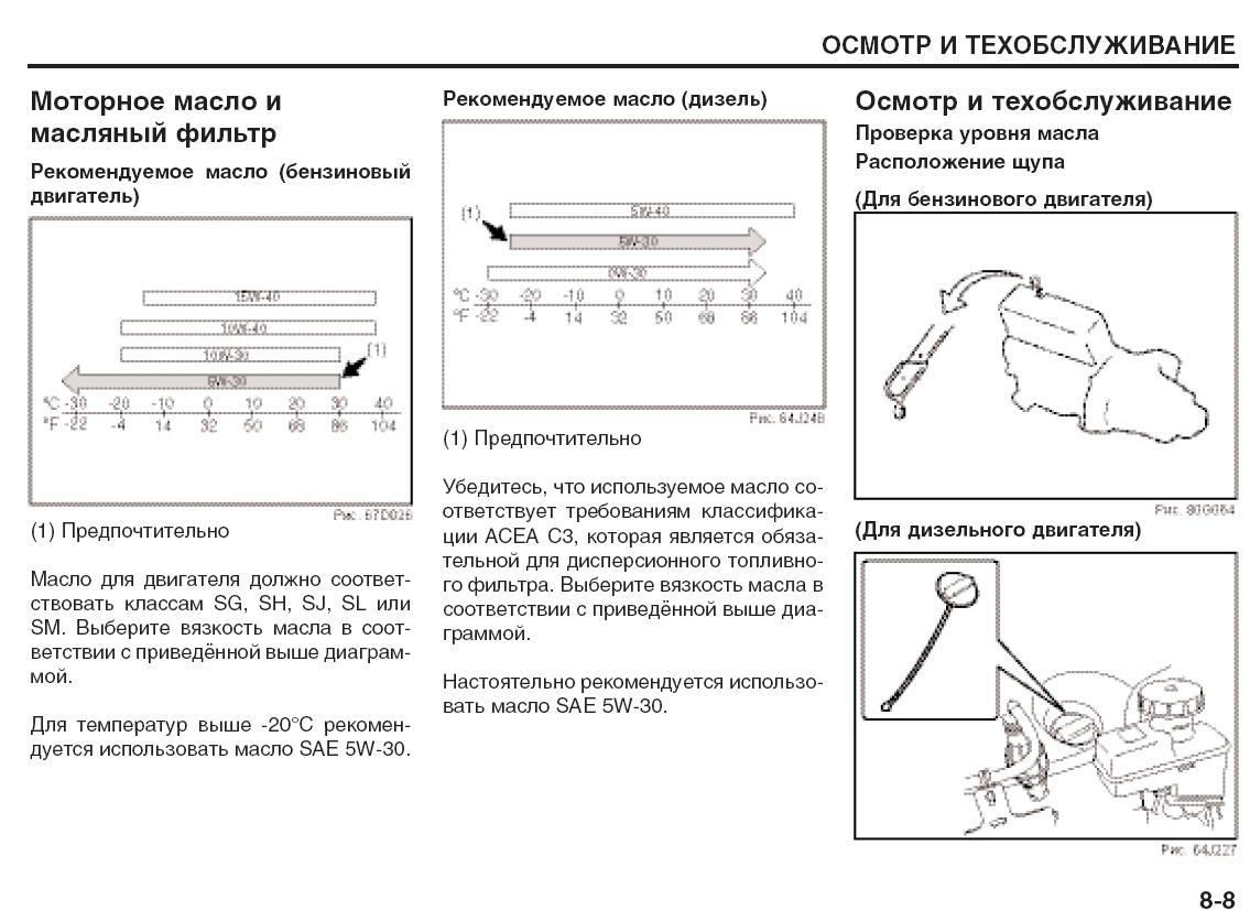

Ответ: Какое масло лить? Очень Важно!!!!!
Чтоб не было споров привожу картинку из манаула где черным по русски написано конкретно 5w30, все остальные разновидности следуя документу допустимые, но не рекомендуемые производителем

gorst
11 Январь 2007
4,805
536
г.Сосновый Бор, Лен.обл.
Когда сделала ТО у официалов в Финляндии, они залили Мобил 0W-40
Наши льют Кастрол 5W-30
На пробеге 60 с небольшим тысяч попала на замену цепей... На вопрос, почему, сказали, что из-за масляного голодания (???) Машина никогда не ела масло, от замены до замены на одном уровне...
Похоже, что масло 5W-30 не совсем подходит и фины правы в своем выборе более универсального масла. Оно, конечно, подороже, но замена цепей еще дороже....
Точно так, на 5w30 начинают бренчать цепи, похоже они не натянуты гидронатяжителями как надо. Я перешёл на 5w40, перестали бренчать, тихо. Ну а 0w или 5w - это для зимы важно, первое масло густеет при -35, второе при -30.
В мануле заводском написано, что рекомендуется 5w30 для 2л и 1.6л и 0w20 для 2.4л
только из-за топливной экономичности и запуска зимой. А для цепей то похоже не годятся эти рекомендации, надо 5w40 или 0w40 лить. Есть ещё 5w50, но это может уже слишком густое.
Производителю виднее, что лить.
Все остальное - домыслы.
5w30 - рекомендовано и точка.
