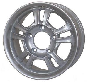

"Форсаж УАЗ" называются, они 7" ширины, вылет 15
Вот такие
Тока у меня в центре нет выточки, просто глубокие колодцы

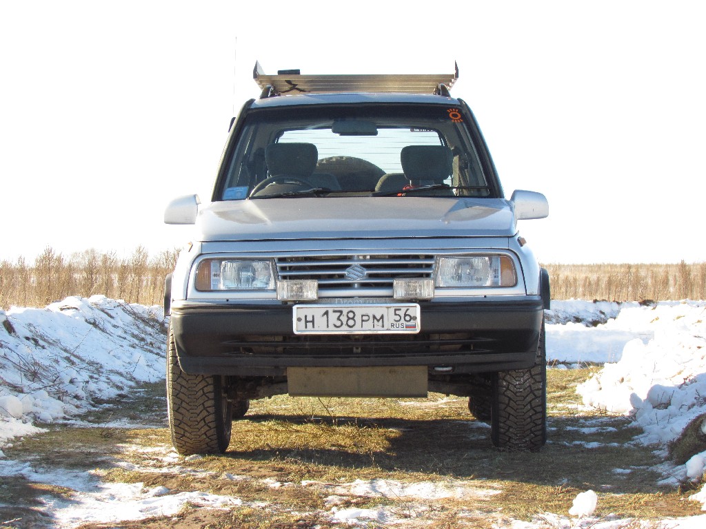

Вот моя на них

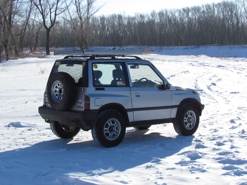

Ну и чтоб видеть изменение вылета
Его практически нет, увеличенная ширина диска компенсирует меньший вылет
Вот такие

Вот моя на них
Нормал стоят, зачет!
