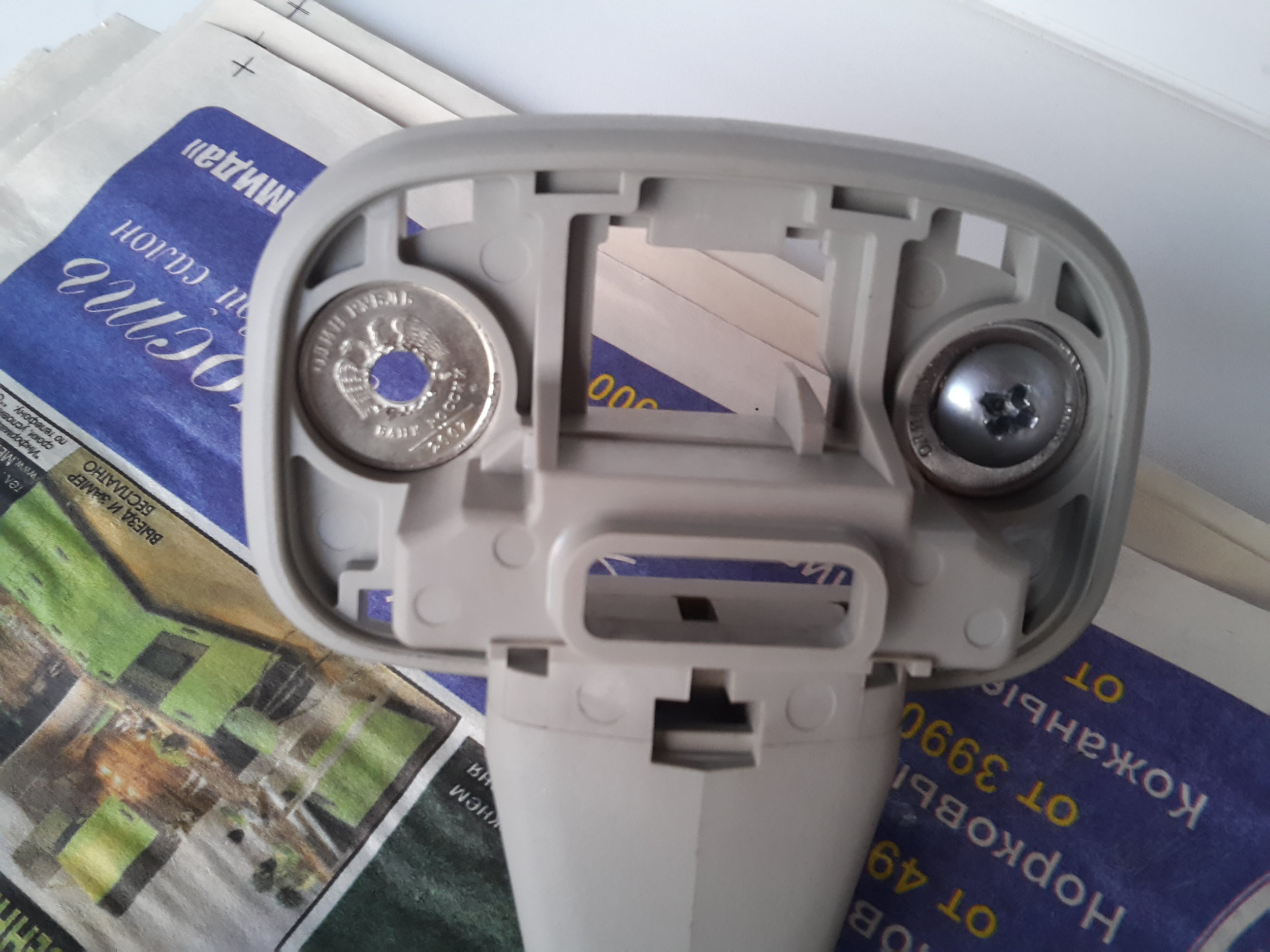

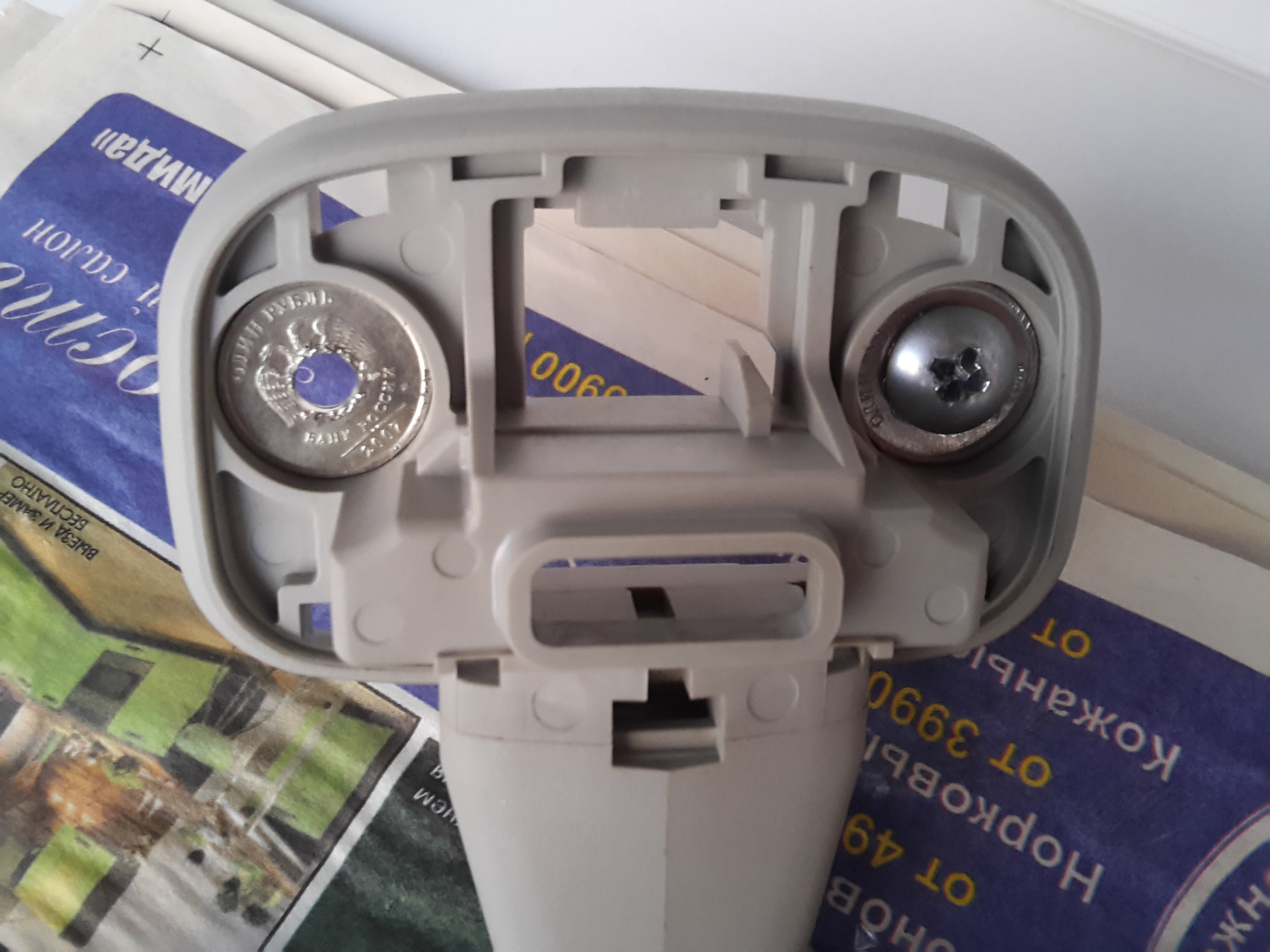

Может пригодится кому ...На внутрисалонном зеркале закреплено еще одно с дисплеем для камеры заднего вида . Сегодня на ухабе зеркало (родное) вместе с накладкой отвалилось . Не выдержали прозрачные шайбы через которые зеркало закреплено к потолку . 20170721_201639.jpg Ремонт на коленке занял 15 минут : рублевые монеты подошли идеально .
