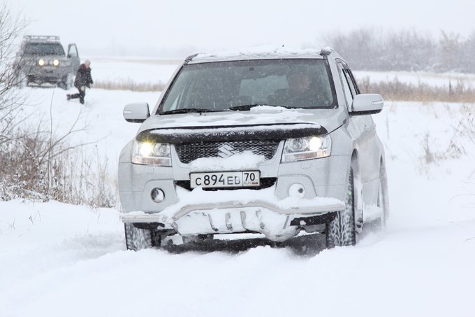

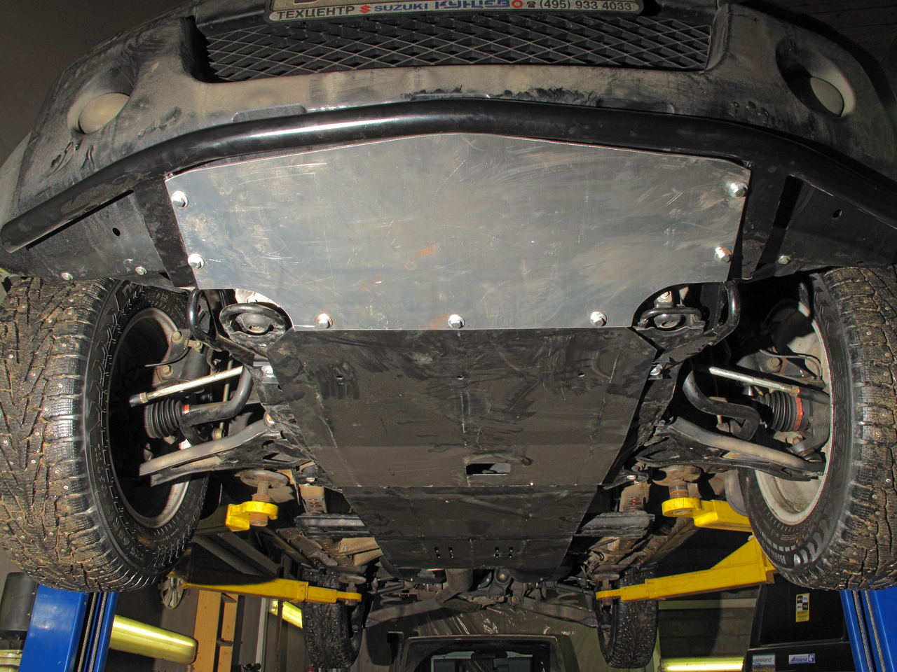

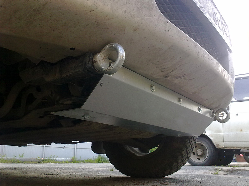

на 5вдерке (сейчас переставил на 3дверку) вот такая "защита" стоит
"Юбку" защищает на ура, крепится очень жестко на направляющих, за неё можно цепляться для буксировки и вытаскивания (т.к. буксировочный крюк "занят")

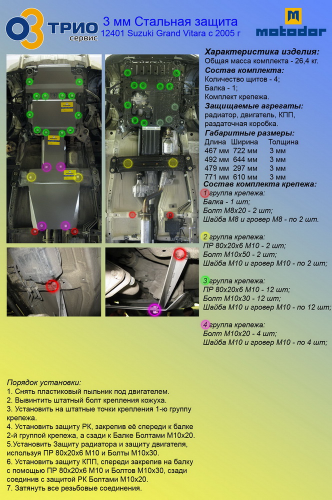

Я заказал себе матадор 3 мм, радиатор тоже вроде защищает, стоит 4500 р. Установлю - отчитаюсь. До этого Алтеко стояла с автосалона, но слишком хлипковатая оказалась, на весенней охоте всю покорежил.

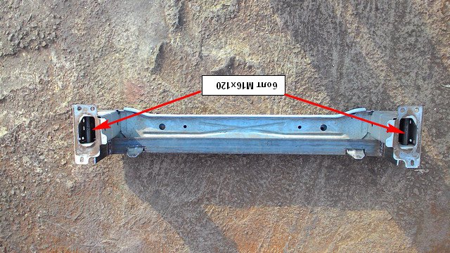

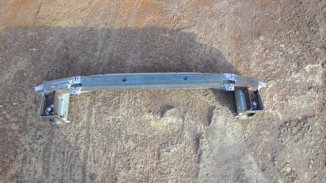

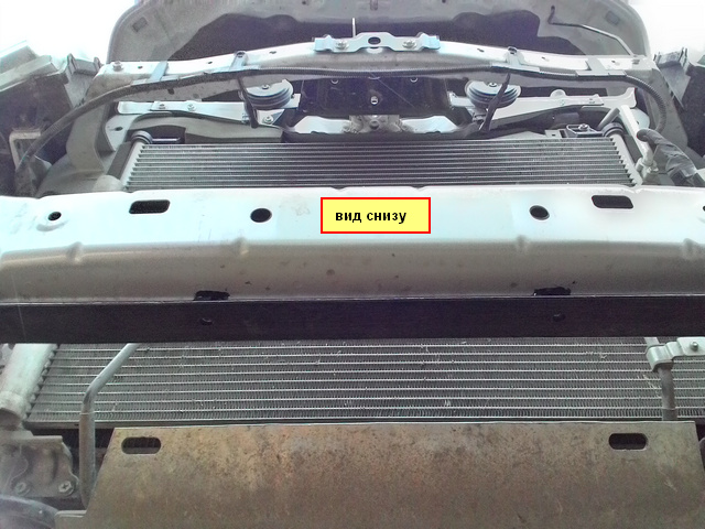

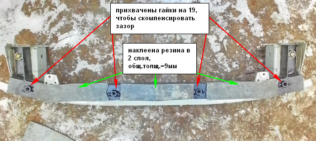

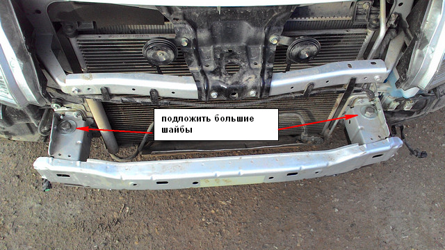

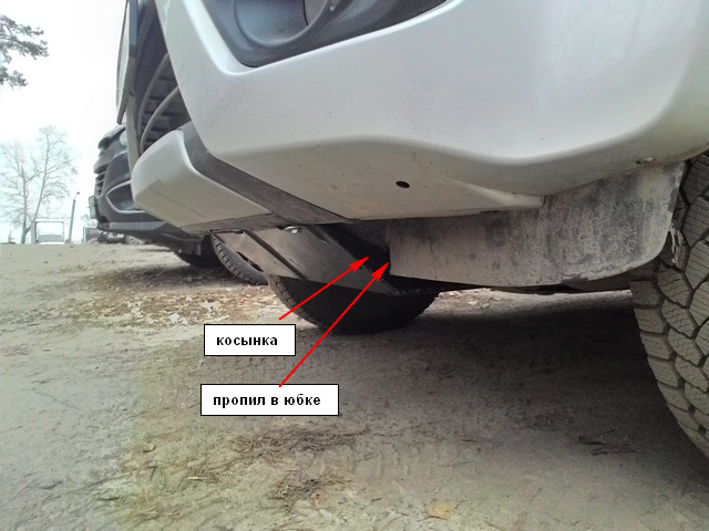

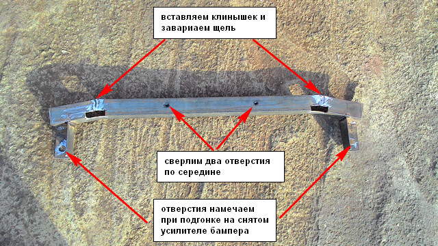

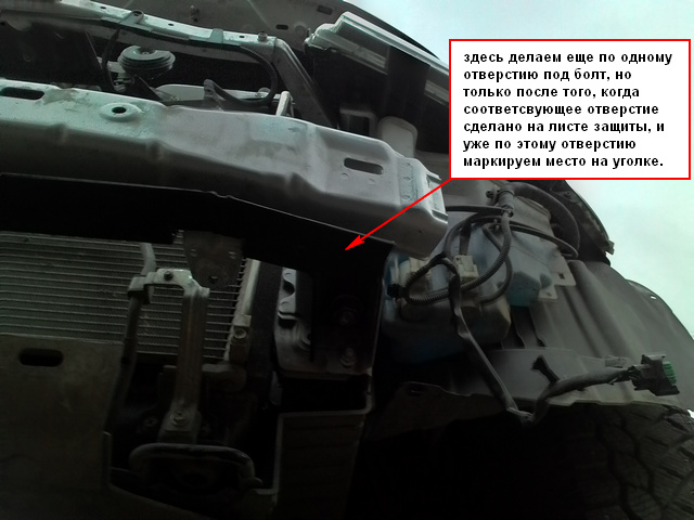

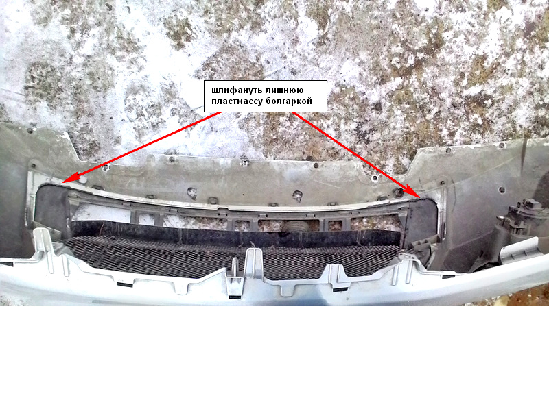

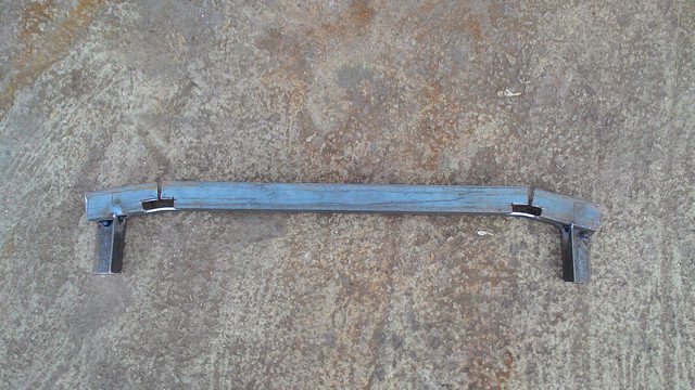

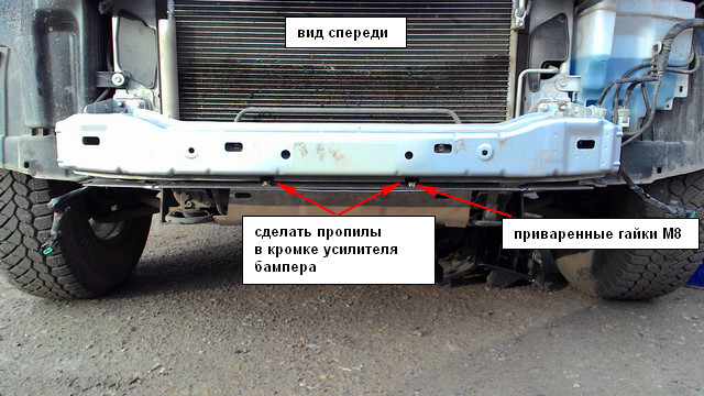

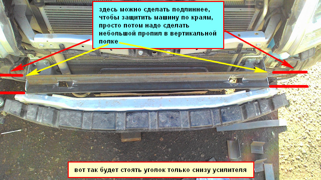

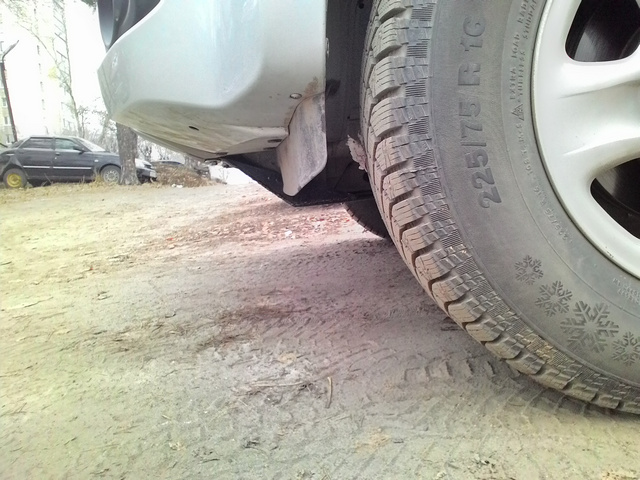

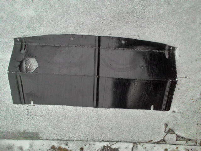

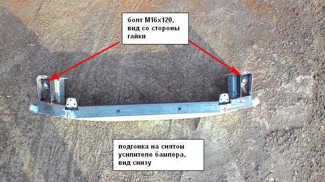

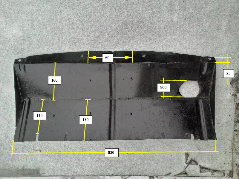

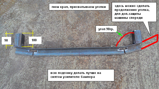

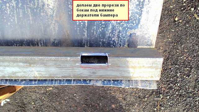

защита радиатора на NSGV после 2012г.
Смысл- установить уголок 50 ст.4мм. снизу усилителя бампера, а потом на него крепить лист защиты через пластиковый бампер.
Нюансы: Стальной лист брал от защиты ВАЗ 2109, кто-то выбросил с поломанным ухом... Чтобы ровно согнуть в требуемых местах сначала делал надпил 1-1,5 мм. болгаркой вдоль всей линии сгиба, после сгибания проваривал сплошняком. Так как между пластиковым бампером и уголком получился небольшой зазор в 9-10 мм, то снизу к уголку прихватил гайки на 19, а в бампере рассверлил соответствующие отверстия диам.где-то 20мм теперь лист защиты при закручивании передних болтов упирается на гайки, еще для большей плотности наклеил на уголок полосы из толстой резины, чтобы при затягивании бампер плотно прижимался к уголку через резину.
Немного еще пришлось подрихтовать бампер изнутри, а то при установке задевал за уголок. При установке бампера низ может не садиться до конца, тогда надо просунуть руку около радиатора и изнутри надавить на бампер вниз, как бы растянуть по вертикали, тогда зайдет.
