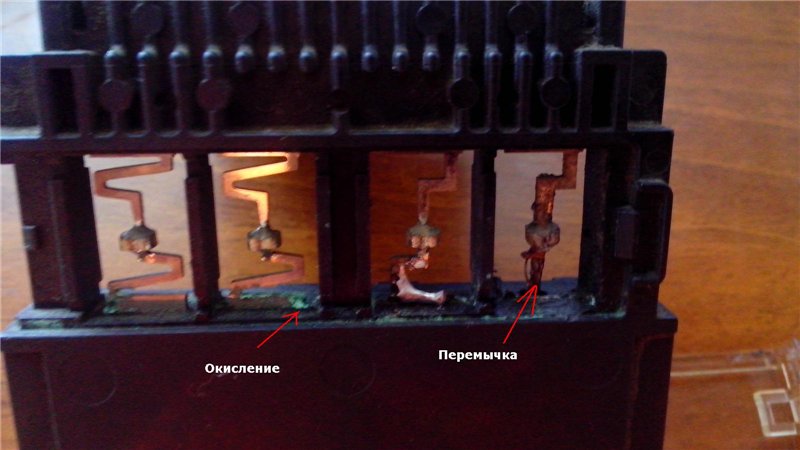

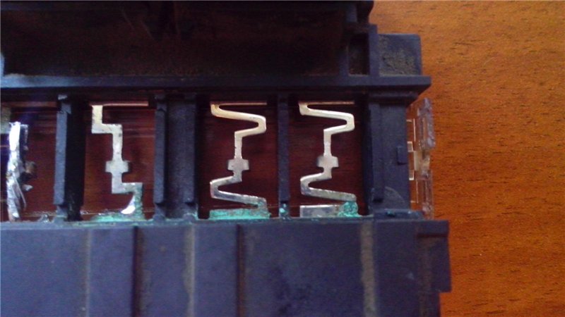

  11. Одинокий Лис
    Одинокий Лис
    8 июн 2013
    98
    Баллы:
    Град Московский
    Вот этот самый блок предохранителей.
    [​IMG]
    [​IMG]
    Снизу клемма находится вдоль нее высверлили отверстие и припаяли проводок 1.5м.
    В новый блок замазал смазкой, что бы не было окисления и забыть до конца дней.
    Denisss нравится это.

  14. Одинокий Лис
    Одинокий Лис
    8 июн 2013
    98
    Баллы:
    Град Московский
    2009г.
    Можете сами оценить се-е, сняв плюсовую клемму с аккумулятора.
