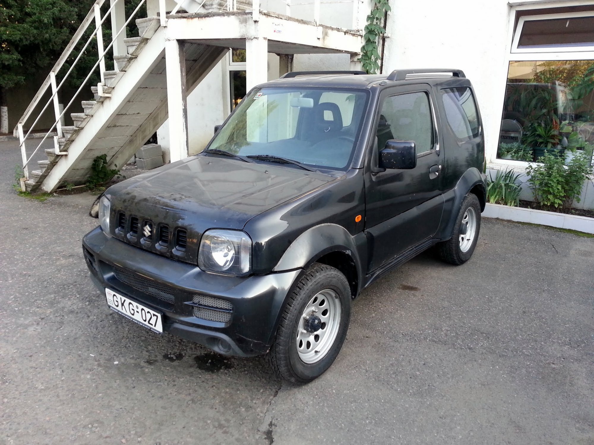

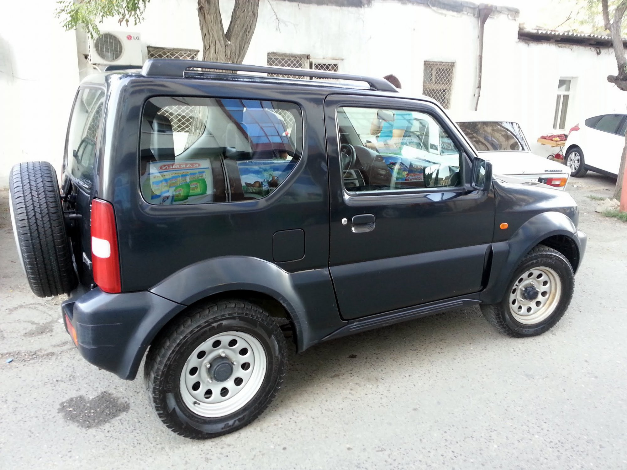

Сам я из Баку, покупать эту машину не собирался, искал мой товарищ. Нашли в Грузии компанию, которая продавала 8 штук джимни, приблизительно одинакового состояния и все 2008 года. Пока ехали из Баку в Тбилиси — первые шесть уже купили. Посмотрел на месте на машину, покатался и подумал, что ее можно будет просто перепродать у нас и немного "навариться". Пока перегонял машину, передумал :) Машина с необходимым минимумом для покатушек: рамная, на мостах, механика с раздаткой и пониженным рядом, с центральной блокировкой, гидравлика, кондер — что еще нужно ) В добавок по трассе получился расход около 7.5 л на сотню — таких внедорожников у меня пока не было )). Немного потрепанный салон — но это поправимо )

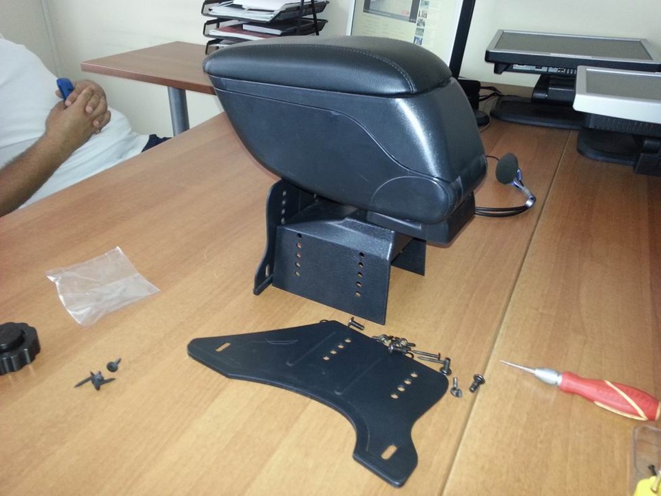

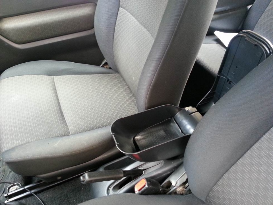

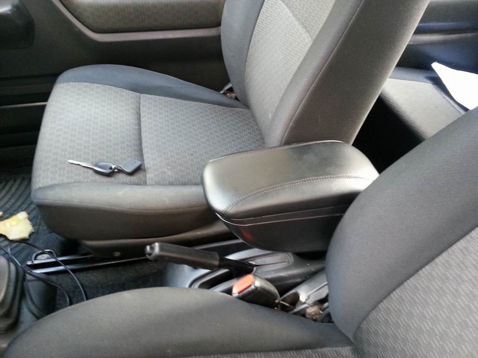

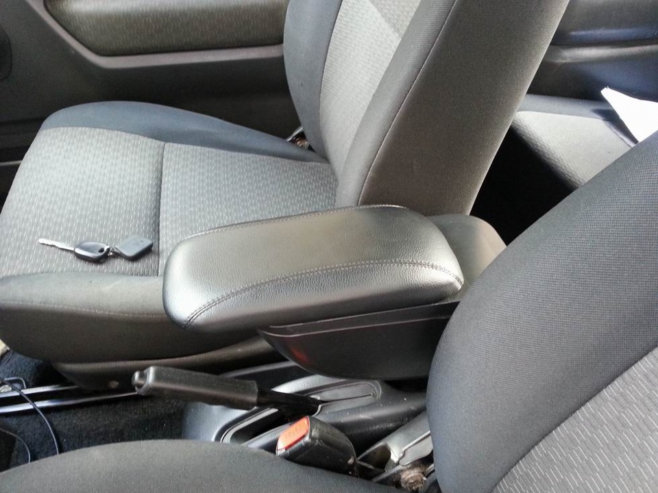

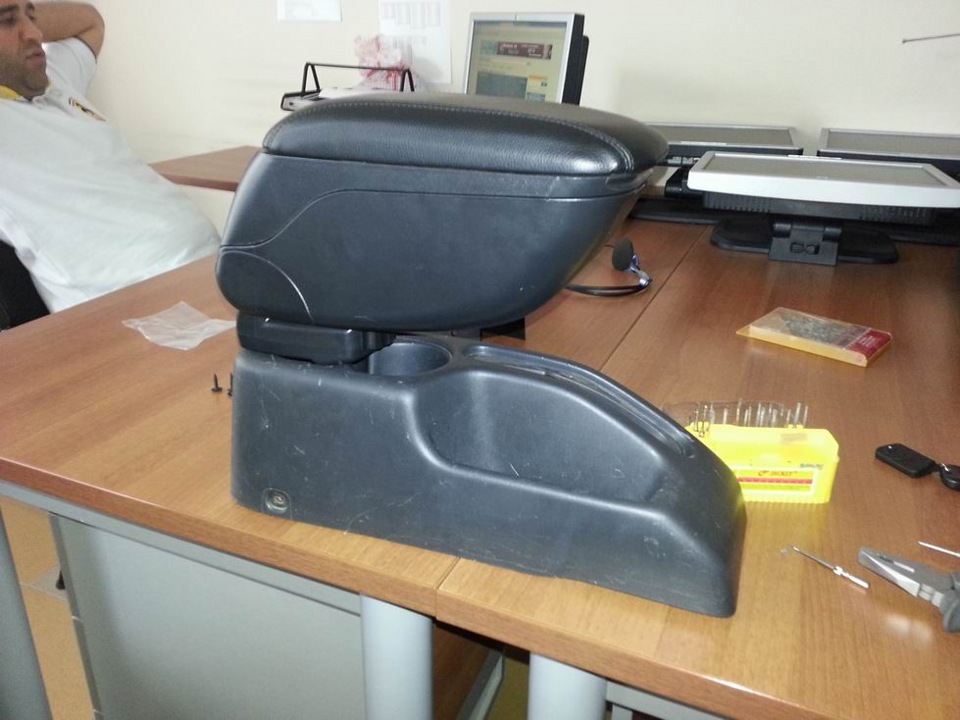

Пока перегонял машину — понял, что некуда положить правую руку ) Видать сильно привык, что на остальных машинах есть подлокотник. На рынке за 10 евро нашел китайский подлокотник, немного поковырялся — получилось вполне сносно. Рекомендую )

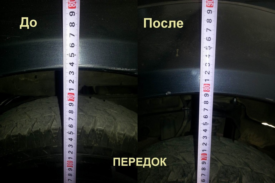

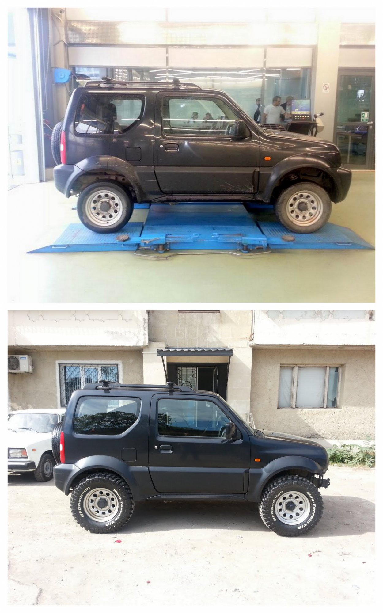

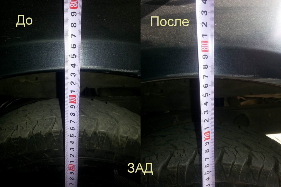

В Азербайджане с грязевыми колесами такого размера проблема. Ближайшая страна с каким то выбором — Грузия, но и там особенно не "разгуляешься". Было два размера: 215/75R15 и 235/75R15 и только гудричи.
Выбор пал на второй размер, сразу же возник вопрос — как ставить?
Немного "покурив" на соот. форумах, решил лифтануть машину:
— вперед поставил задние пружины от советской "восьмерки", амортизаторы "Kayaba" от старой Suzuki Grand Vitara.
— назад поставил родные передние пружины от Jimny и амортизаторы "Kayaba" от Mitsubishi L200.
В результате перед поднялся на 6 см, зад на 3.5 см. (см. фото). Машина стала очень мягкой и чуть валкой. В процессе заменил втулки стабилизаторов и линки.

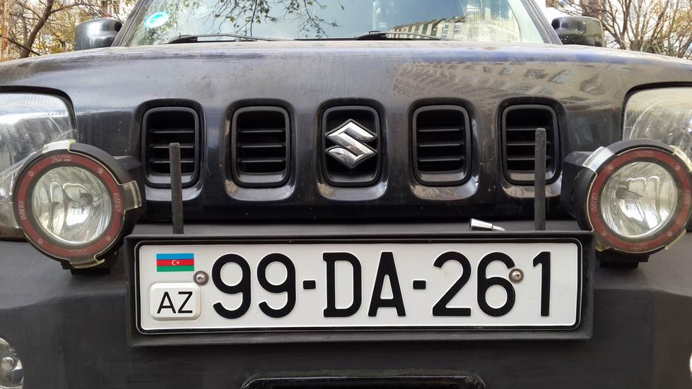

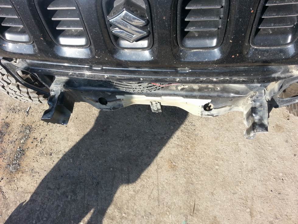

Без бампера менты тормозили — пытался поставить от ОКИ, ерунда получилась )
Нашел умельцев, которые сваргани силовик — я доволен :)

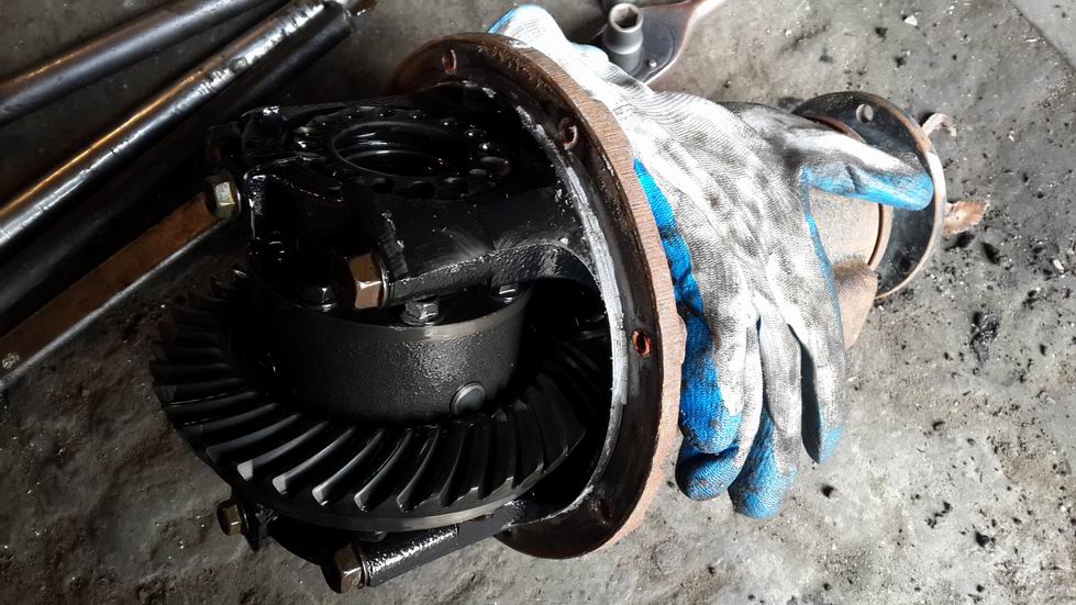

Для информации на новых джимках раздатка от АКПП имеет 1.3H и 2.6L против 1.0H и 2.0 на МКПП. В воскресенье был первый тест драйв.

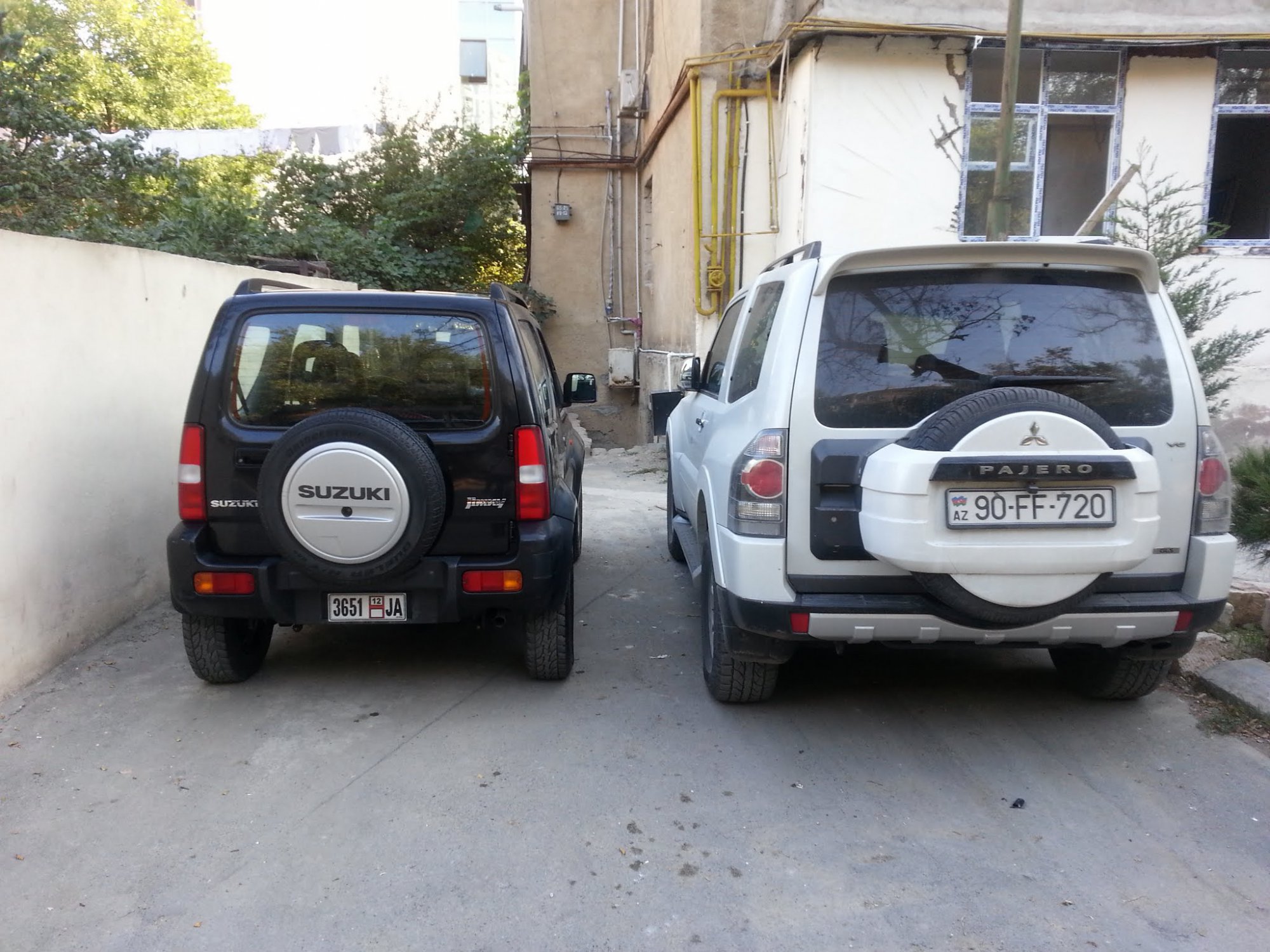

Поздравляю с покупкой!Теперь две машины?Какую из них в реальное бездорожье или все будут лайт:grin:?!На аватарке твой,уже с железным бампером?!
На аватарке моя :) Белый падж - жены :)
А вообще внедорожников было не мало - подробно тут

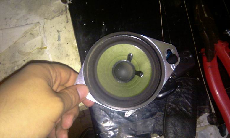

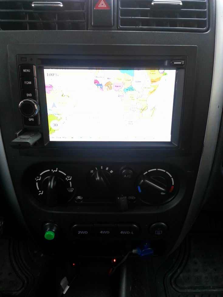

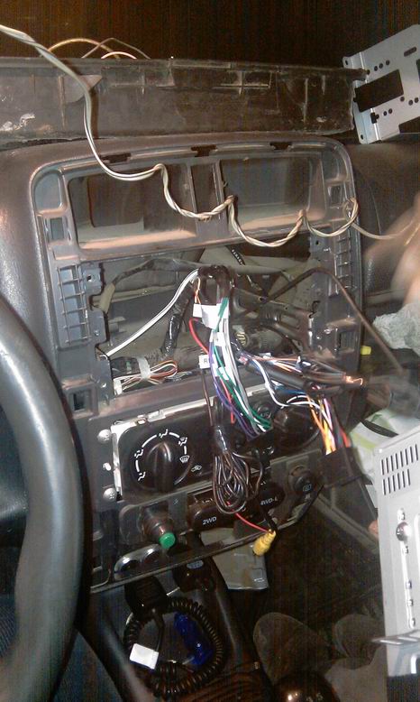

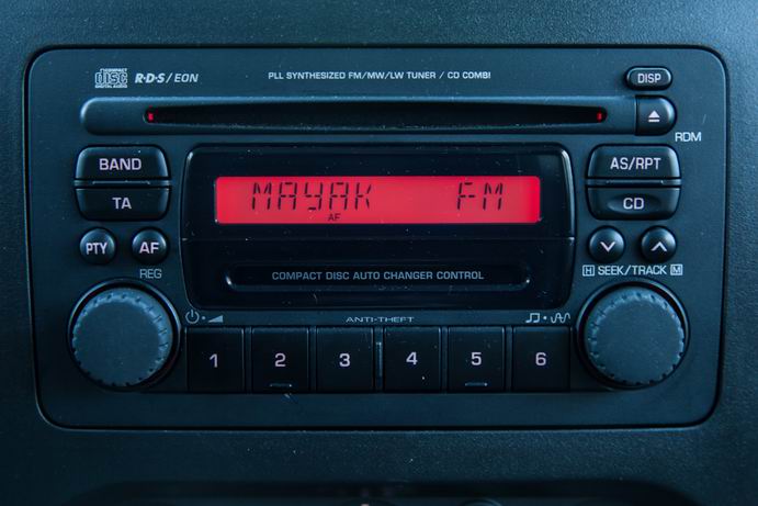

Штатная техника - дрянь, полагаю, что оспаривать никто не будет :) Поэтому родной "девайс" был заменен на "крутую технику".
2-х диновый экранчик с навигацией, поддержкой блутуз, двух камер, "читатетелем" MP3, Mpeg и т.д.
Из удобств - при использовании, например "озика" или другого GPS приложения (стоит City Guide и Navitel - ворованные, так как операционная система Windows CE), можно параллельно слушать музыку. На старых девайсах такого не было. Сел как родной! ))
Заодно штатные 2 колоночки были заменены на 4 (по умолчанию у джимника сзади есть места, но нет колонок) Pioneer G1314. Стало лучше звучать :)

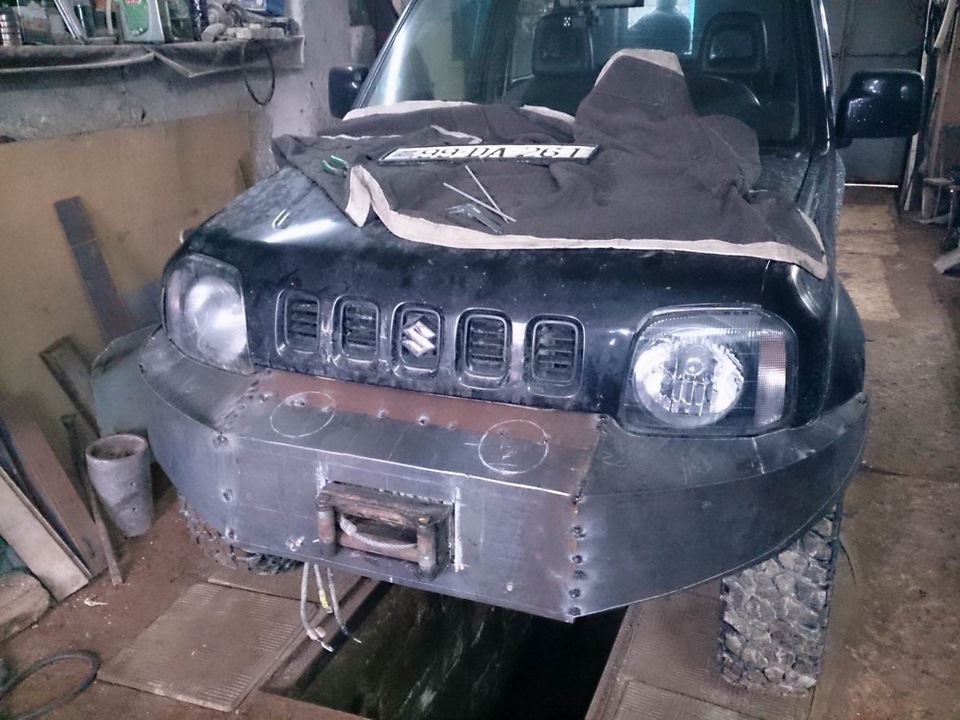

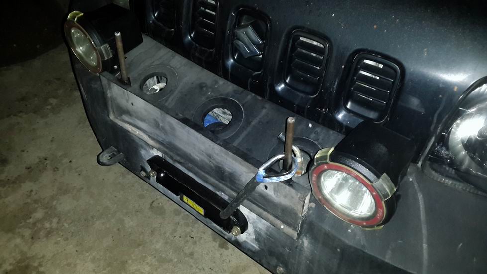

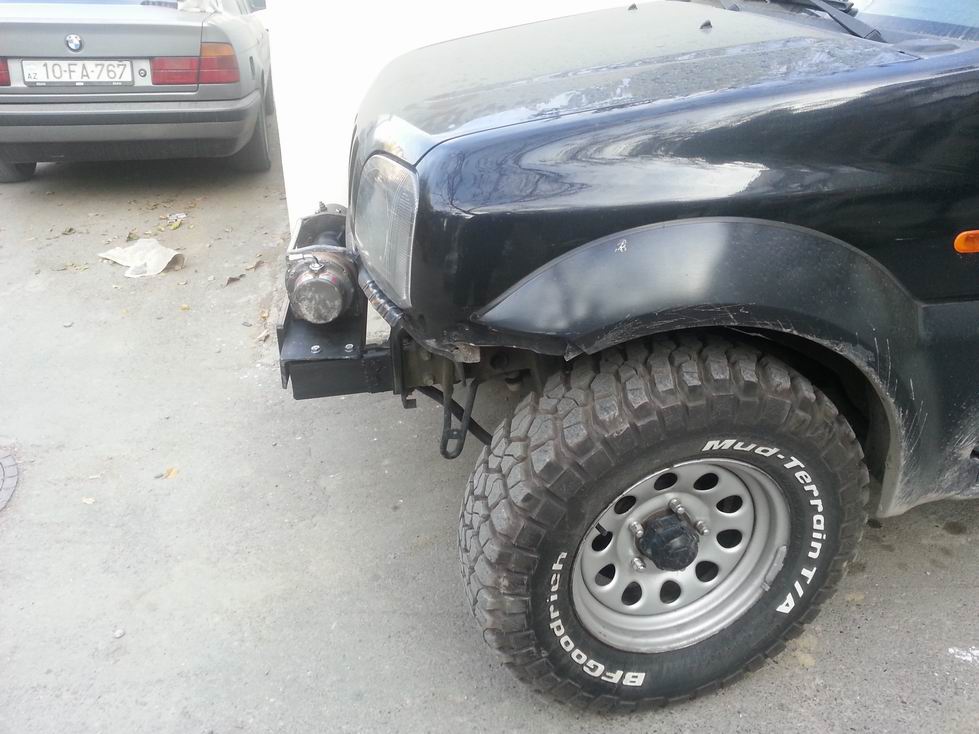

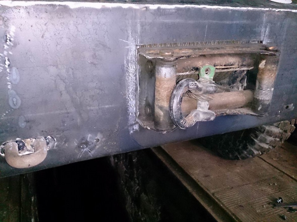

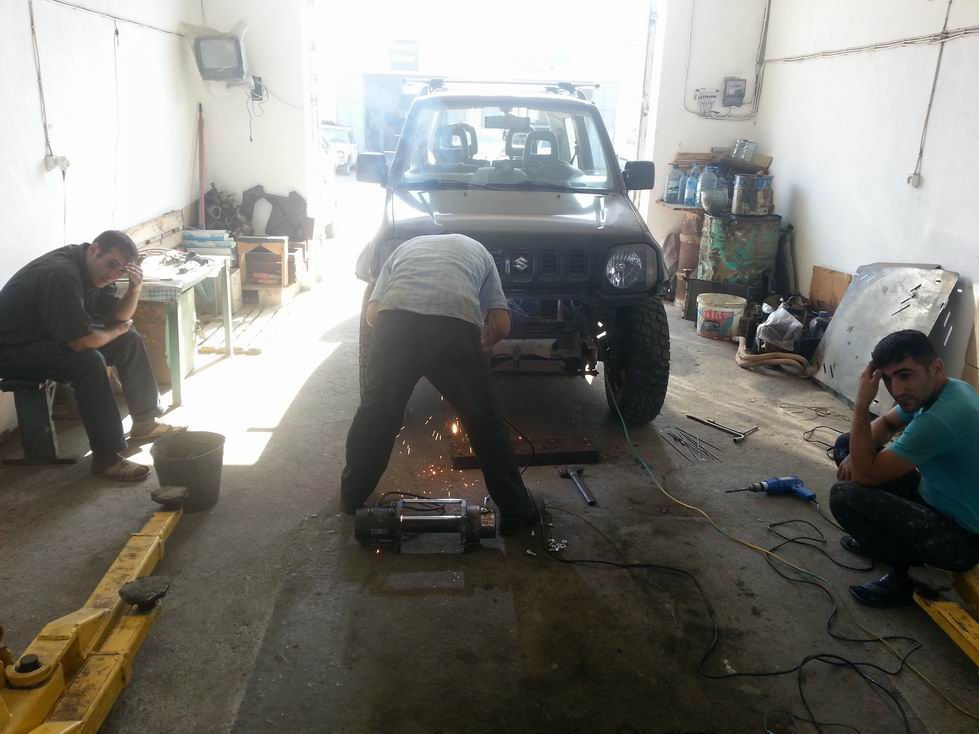

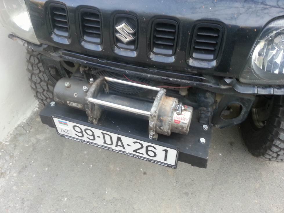

Появилась б/у лебедка WARN 8000 — появилось желание установить ее на Jimny.
Расходники: швеллер — 70 см (16), швеллер — 2х20 (8), папа и я ).
Сложно все таки ставить на jimny лебеду, поскольку рама заканчивается "рано", пришлось ее удлинять.
Жоско вы с лебедкой...
На первом видео машина не едет из за плохого свеса, а с варном вы свес еще на пол метра вперед отодвигаете.
Всё верно... нос слишком выпирает :( Бум думать...

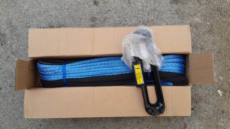

Получил свой синтетический тросс (8" 30 метров) и клюз. Бум думать как "губы" поменять на клюз... Знать бы заранее ))

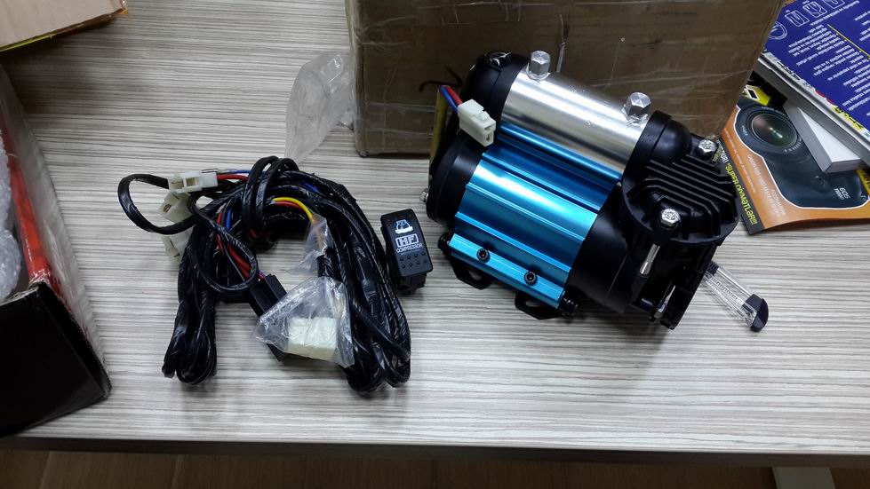

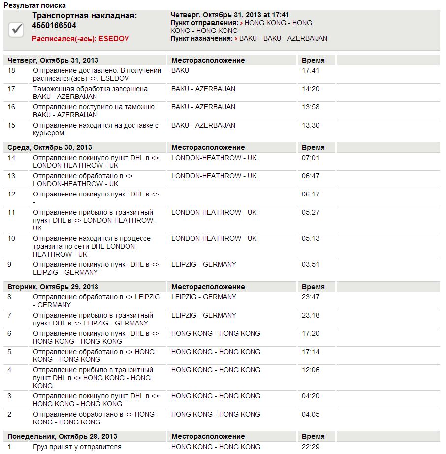

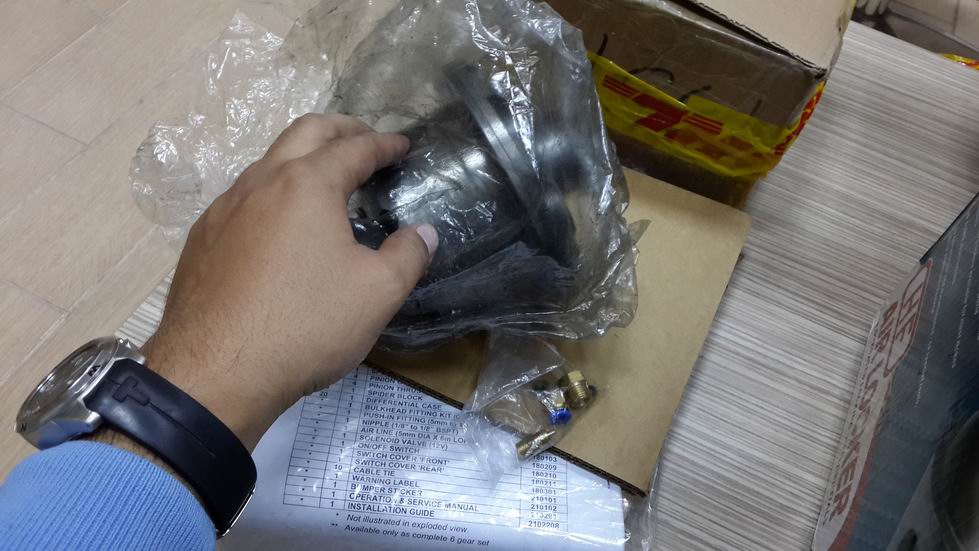

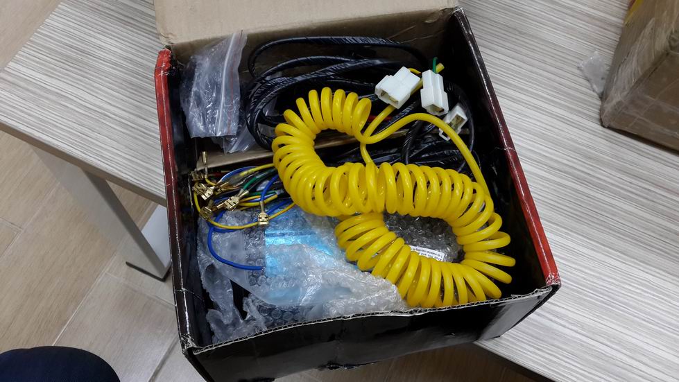

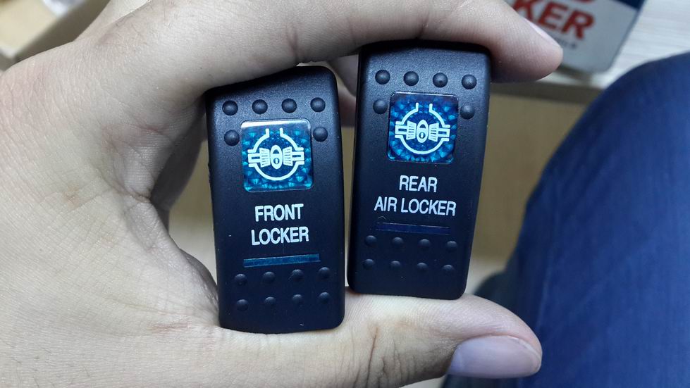

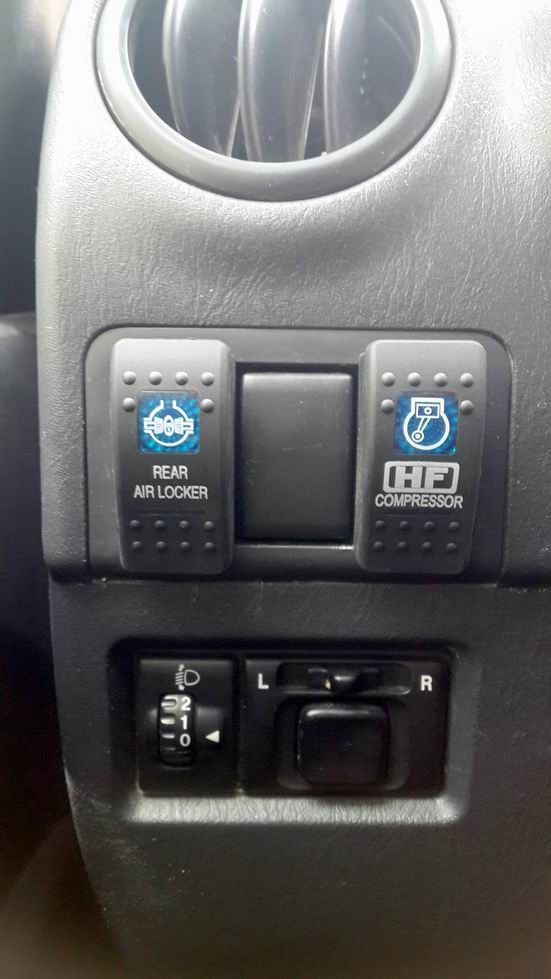

Воспользовавшись "посиком" - нарыл тут инфо про ГЕТАЙскую блокировку ) связался с поставщиком в Китае. Пару писем с темами вопрос - ответ и вуаля :) Теперь у меня есть "принудиловка в зад"
Цена блокировки с компрессором - 499 USD.
Доставка через DHL в Баку- 281 USD
Оплата через Western Union - 51 USD
Итого 831 USD
Фото прилагается.

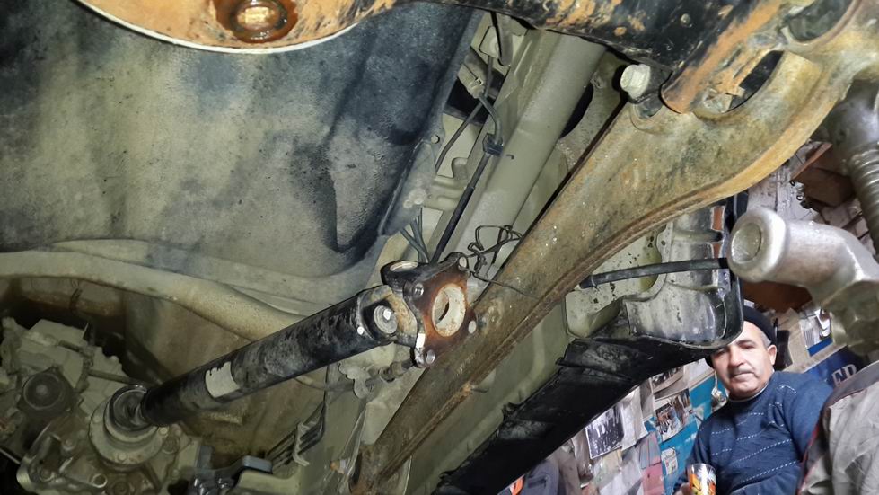

Вчера оставил машину у мастера. Работа кипит, ставиться блокировка :)

Ж@па с компрессором, который в комплекте.... Травит воздух из-за всех щелей... Часа 3 сажали все на герметик.... :(

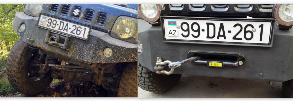

Последние "обновления" до соревнований по Троффи Рейду в Грузии
Железный трос был заменен на кевлар, соответственно губы стали клюзом. Кроме этого придумал небольшое ноухао, которое опять же воплотили в реальность наши мастера
Чтоб не терять время на соревнованиях да и вообще не терять время, приделали к бамперу съемные "усы", на которые можно легко намотать кевлар.

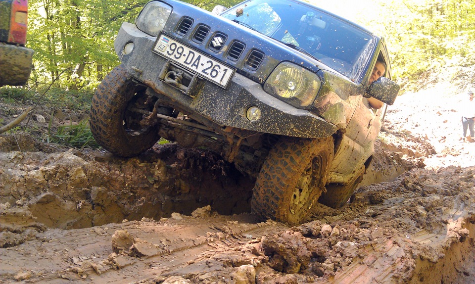

...Вот так вот наша избушка с насмешками до старта и восхищением на финише — таки получила 2 место в категории TR1!

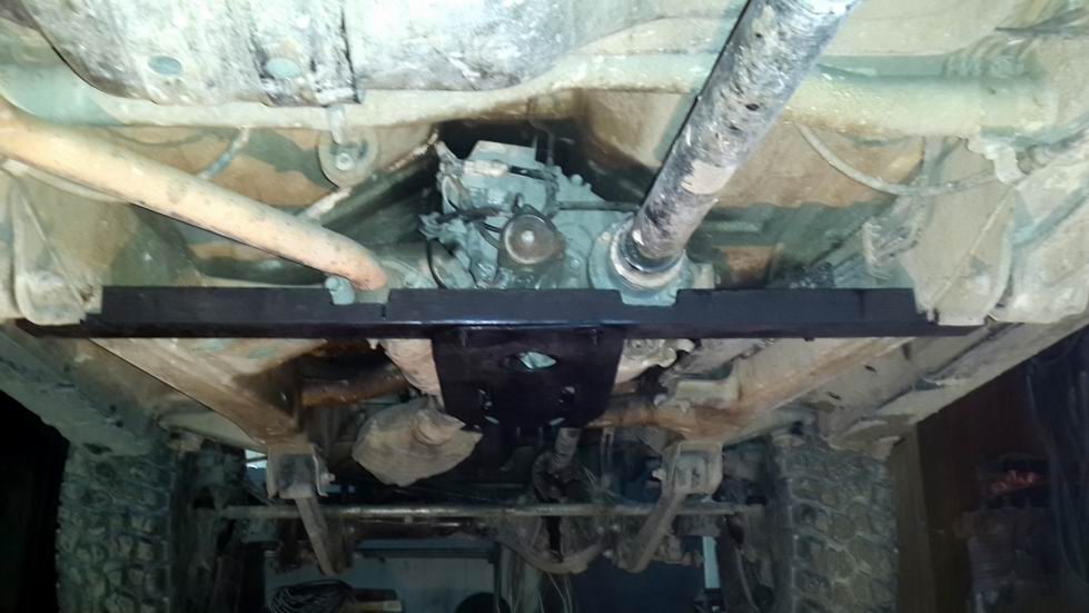

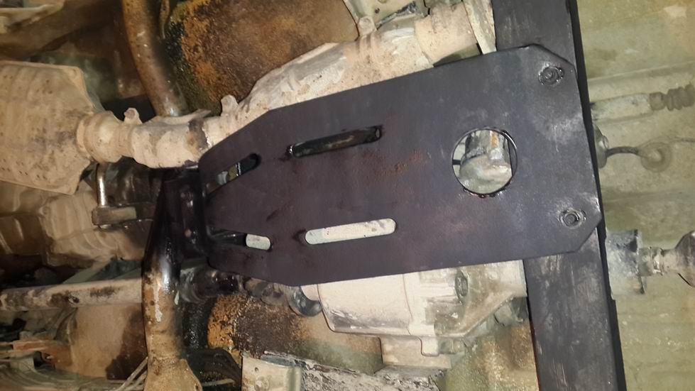

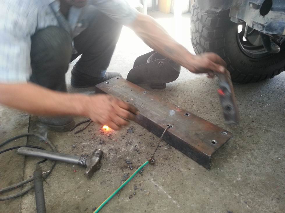

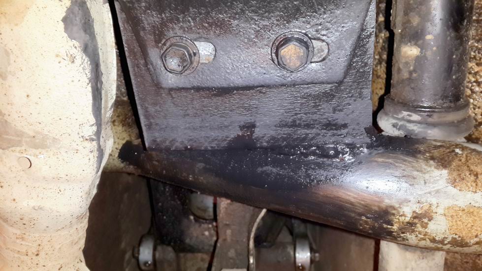

На финиш после соревнований я доехал с моргающими датчиками полного привода и пониженного ряда. Залез под машину - причина оторванный провод на одном из датчиков + выскочил штекель.
Честно говоря я уже задолбался (сорри за плохой французский) с датчиками полного привода и пониженного ряда. Каждый раз сраваются, режутся, мнутся…
Оторвал кабель — все, прощай понижайка… Уже по возваращению в город, нашел защиту картера от жигулей (старый, советский, мощный — не то, что сейчас выпускают) за 5 баксов :). Одна перекладина (съемная) и сварка на своей родной поперечной перекладине — и вуаля :) Фото прилагается.

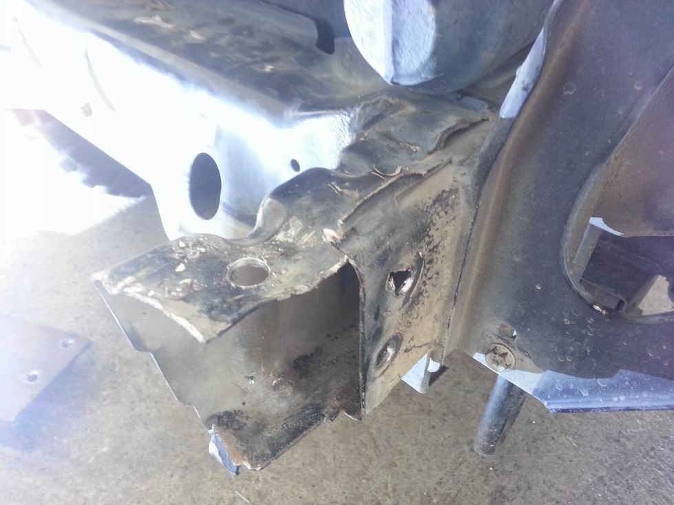

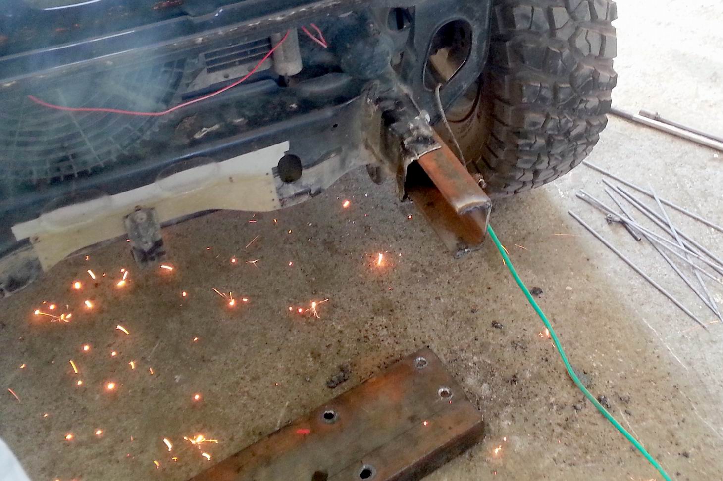

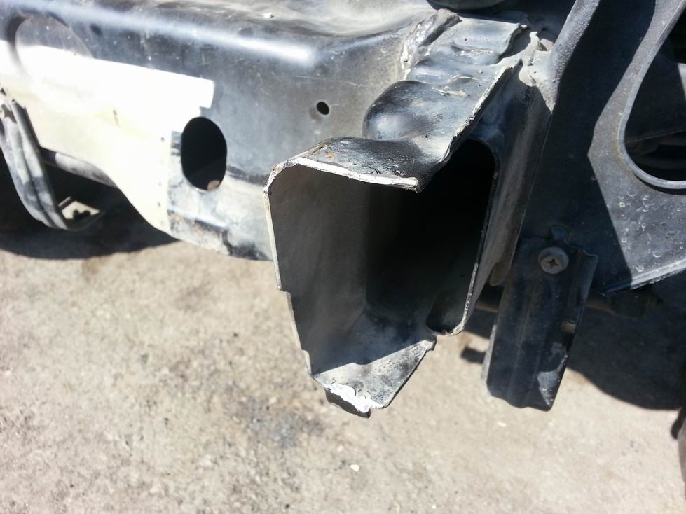

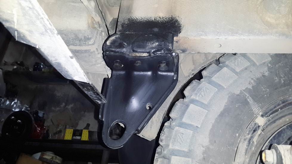

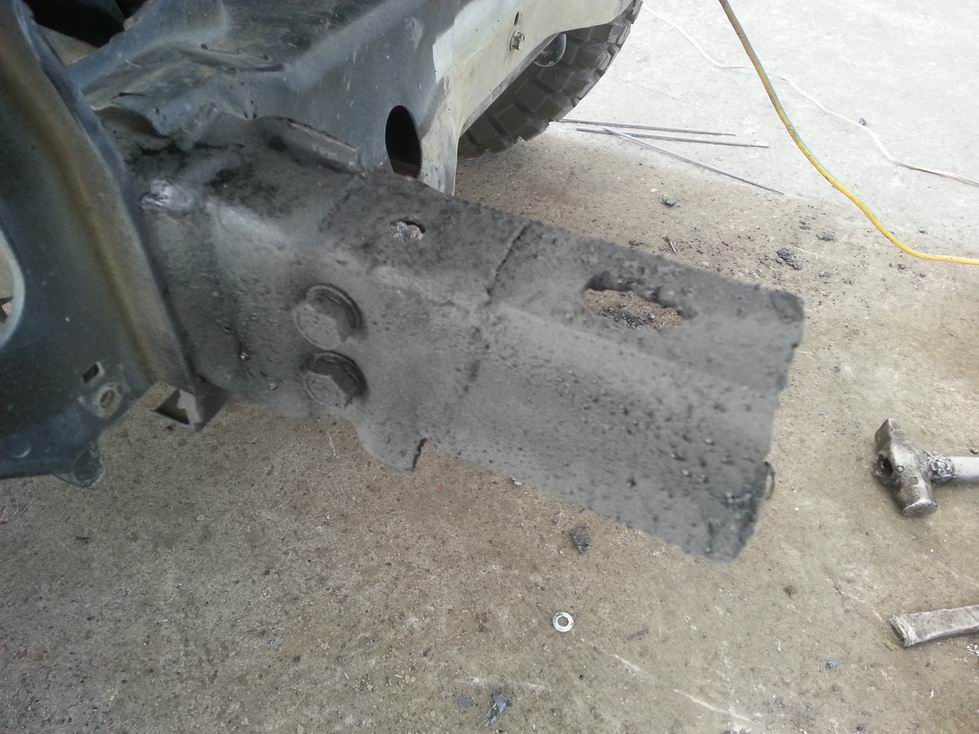

Как то засел так, что вытягивали Unimog-ом. Естественно погнули проушину, куда крепится и сам задний бампер. Случайно нашел убитый Mitsubishi Outlander, у которого эта самая штука будет покрепче моей заводской.
Поменял, полагаю, что выдержит :)
